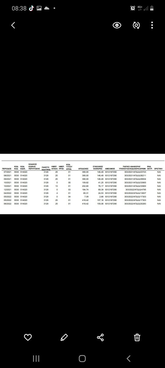

despk Δημοσ. 21 Αυγούστου 2022 Δημοσ. 21 Αυγούστου 2022 Καλημέρα σας!! Θα παρακαλούσα οποιον μπορει κι έχει γνώση επι του θέματος να μου πει αν δικαιούμαι ταμείο ανεργίας, γιατι επικοινώνησα με οαεδ και με έχουν μπερδέψει. Να επισημάνω ότι δεν έχω ξαναμπει στο ταμείο αρα πρόκειται για πρώτη φορά και δεν γνωρίζω τις προϋποθέσεις. Τα ενσημα μου είναι τα εξής μέχρι τώρα: *Υ.Γ Στη φωτογραφία υπάρχουν τα ενσημα έως και τον Ιούνιο. Θα μπουν ομως 25 για τον Ιούλιο, 25 για τον Αύγουστο, 25 για τον Σεπτέμβριο και 10 με 15 περίπου για τον Οκτώβριο. Ευχαριστω πολυ εκ των προτέρων.
BrocasHelm Δημοσ. 21 Αυγούστου 2022 Δημοσ. 21 Αυγούστου 2022 Δεν μπαίνεις, δεν έχεις 80 ένσημα κάθε χρόνο για τα τελευταία 2 χρόνια. Αν είχες λίγα περισσότερα θα έμπαινες. https://www.dypa.gov.gr/anergia-kai-paroxes-asfalishs-misthwtwn?tab=taktiki-epidotisi-anerghias&tab2=koini-anerghoi&tab3=proypotheseis-arkhikis-epidotisis α) Για ασφαλισμένους που επιδοτούνται για πρώτη φορά 1η περίπτωση τουλάχιστον εκατόν είκοσι πέντε (125) ημέρες εργασίας ή εκατό (100) ημέρες για οικοδόμους με κρατήσεις υπέρ του κλάδου ανεργίας εντός του 14μήνου πριν από τη λήξη ή τη λύση της εργασιακής σχέσης, χωρίς να υπολογίζονται οι ημέρες των δύο τελευταίων μηνών πριν από τη λήξη ή τη λύση αυτής και ογδόντα (80) ημέρες εξαρτημένης εργασίας σε κάθε έτος κατά τα δύο προηγούμενα έτη πριν από την έναρξη της επιδότησής τους 2η περίπτωση (για ασφαλισμένους που δεν καλύπτουν την προϋπόθεση της 1ης περίπτωσης) τουλάχιστον διακόσιες (200) ημέρες εργασίας ή εκατόν ογδόντα (180) για οικοδόμους με κρατήσεις υπέρ του κλάδου ανεργίας κατά τα δύο προηγούμενα έτη πριν από τη λύση ή τη λήξη της εργασιακής σχέσης, χωρίς να υπολογίζονται οι ημέρες των δύο τελευταίων μηνών πριν από τη λήξη ή τη λύση αυτής, και ογδόντα (80) ημέρες εξαρτημένης εργασίας σε κάθε έτος κατά τα δύο προηγούμενα έτη πριν από τη λήξη ή τη λύση της εργασιακής σχέσης 1
despk Δημοσ. 21 Αυγούστου 2022 Μέλος Δημοσ. 21 Αυγούστου 2022 Έχω 88 για το 2021 και 145 σχεδόν για το 2022. Εννοεις οτι θα έπρεπε να έχω και το 2019 για να μπω;

BrocasHelm Δημοσ. 21 Αυγούστου 2022 Δημοσ. 21 Αυγούστου 2022 (επεξεργασμένο) Ημερολογιακά πάνε τα έτη από την απόλυση. Αν πχ απολυθείς 1/9/22, μετράνε τα ένσημα από 2/9/20 μέχρι 1/9/21, και τα ένσημα από 2/9/21 μέχρι 1/9/22 (που απολύθηκες). Εκτός αν απολυθείς μέσα ή τέλη Οκτωβρίου, εκεί το παίρνεις το ταμείο (θεωρώ ότι θα δουλεύεις από τώρα μέχρι τότε, ή θα κάνεις μια εικονική πρόσληψη/απόλυση εκείνη την εποχή πχ αφού οι 2 τελευταίοι μήνες δεν μετράνε για τα 125 ένσημα το τελευταίο 14μηνο). EDIT: Τώρα είδα το ΥΓ, αν ισχύουν αυτά και φύγεις μέσα Οκτώβρη θα μπεις ταμείο. Επεξ/σία 21 Αυγούστου 2022 από BrocasHelm
despk Δημοσ. 21 Αυγούστου 2022 Μέλος Δημοσ. 21 Αυγούστου 2022 10 λεπτά πριν, takoulou είπε Εσυ πηγες να το ρωτησεις; Τι σου ειπαν; Δεν θα επρεπε να το δεις.. Προσπάθησα να επικοινωνήσω με τον οαεδ αλλα δεν ήταν και πολύ πρόθυμοι. Επίσης ο λογιστής μου δεν ήξερε καν να μου απαντήσει. 8 λεπτά πριν, BrocasHelm είπε Ημερολογιακά πάνε τα έτη από την απόλυση. Αν πχ απολυθείς 1/9/22, μετράνε τα ένσημα από 2/9/20 μέχρι 1/9/21, και τα ένσημα από 2/9/21 μέχρι 1/9/22 (που απολύθηκες). Εκτός αν απολυθείς μέσα ή τέλη Οκτωβρίου, εκεί το παίρνεις το ταμείο (θεωρώ ότι θα δουλεύεις από τώρα μέχρι τότε, ή θα κάνεις μια εικονική πρόσληψη/απόλυση εκείνη την εποχή πχ αφού οι 2 τελευταίοι μήνες δεν μετράνε για τα 125 ένσημα το τελευταίο 14μηνο). EDIT: Τώρα είδα το ΥΓ, αν ισχύουν αυτά και φύγεις μέσα Οκτώβρη θα μπεις ταμείο. Τα ενσημα μου είναι αυτα της φωτογραφίας συν τα ενσημα Ιουλίου, Αυγούστου,Σεπτεμβρίου και κάποια του Οκτωβρίου που δεν έχουν μπει ακόμα. Θα απολυθώ 15 Οκτωβρίου.
BrocasHelm Δημοσ. 21 Αυγούστου 2022 Δημοσ. 21 Αυγούστου 2022 29 λεπτά πριν, despk είπε Τα ενσημα μου είναι αυτα της φωτογραφίας συν τα ενσημα Ιουλίου, Αυγούστου,Σεπτεμβρίου και κάποια του Οκτωβρίου που δεν έχουν μπει ακόμα. Θα απολυθώ 15 Οκτωβρίου. Άνετα μπαίνεις ταμείο αν έχεις full ένσημα και Ιούλιο/Αύγουστο, είτε με την 1η είτε με την 2η περίπτωση. Το πόσο δεν το ξέρω, αν θα είναι 5 ή 6 ή 8 μήνες, δεν ξέρω και μην αλλάξουν αυτά κάποια στιγμή, θα το δεις που θα βγει η απόφαση. Το σημαντικό είναι ότι μπαίνεις για 1η φορά που είναι το "δύσκολο" (ή καλύτερα πιο απαιτητικό), και από εκεί και πέρα είναι πιο απλό να μπαίνεις ταμείο.

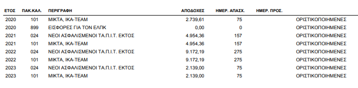

Kag1ante Δημοσ. 29 Μαΐου 2023 Δημοσ. 29 Μαΐου 2023 Για να μην ανοίγω νέο θέμα. Αν θεωρητικά απολυθώ απο τη δουλειά που είμαι τέλος του μήνα, με τα παρακάτω ένσημα μπορώ να πάρω ταμείο;
Dimitris156 Δημοσ. 2 Αυγούστου 2023 Δημοσ. 2 Αυγούστου 2023 Να ρωτήσω για μια φίλη, ρώτησε ένα οικογενειακό φίλο που κάνει τα λογιστικά τους και της είπε ότι δε δικαιούται ταμείο ανεργίας (είναι για πρώτη φορά), αλλά εμένα μου φαίνεται ότι θα το δικαιούται. Θα σταματήσει 25 Αυγούστου οπότε υποθέτω μετράνε μέχρι και 06/2023. Επίσης για το 2023 δηλώνεται 4ωρο εάν έχει αυτό σημασία.
