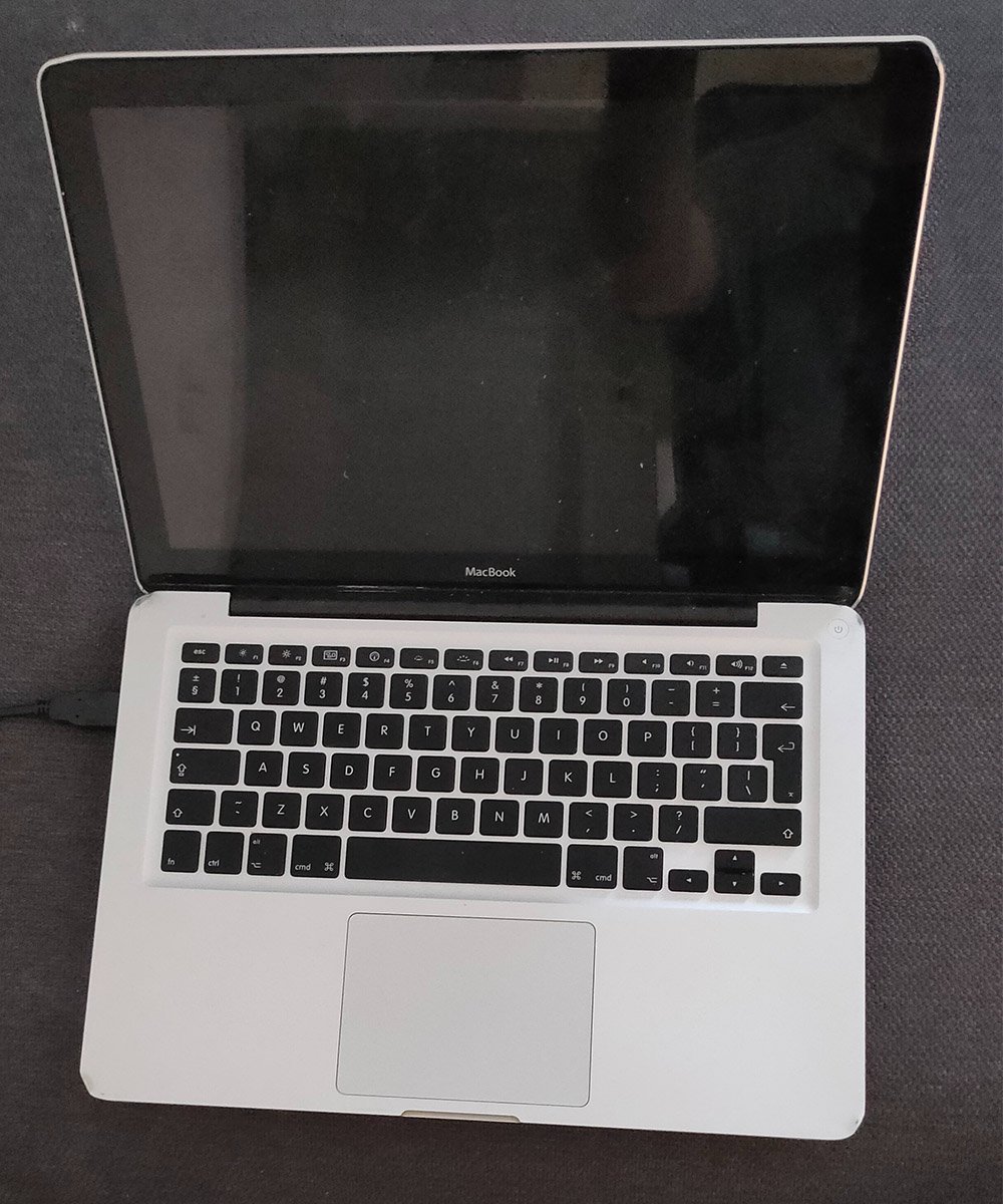

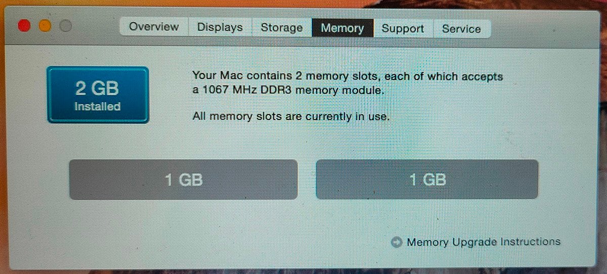

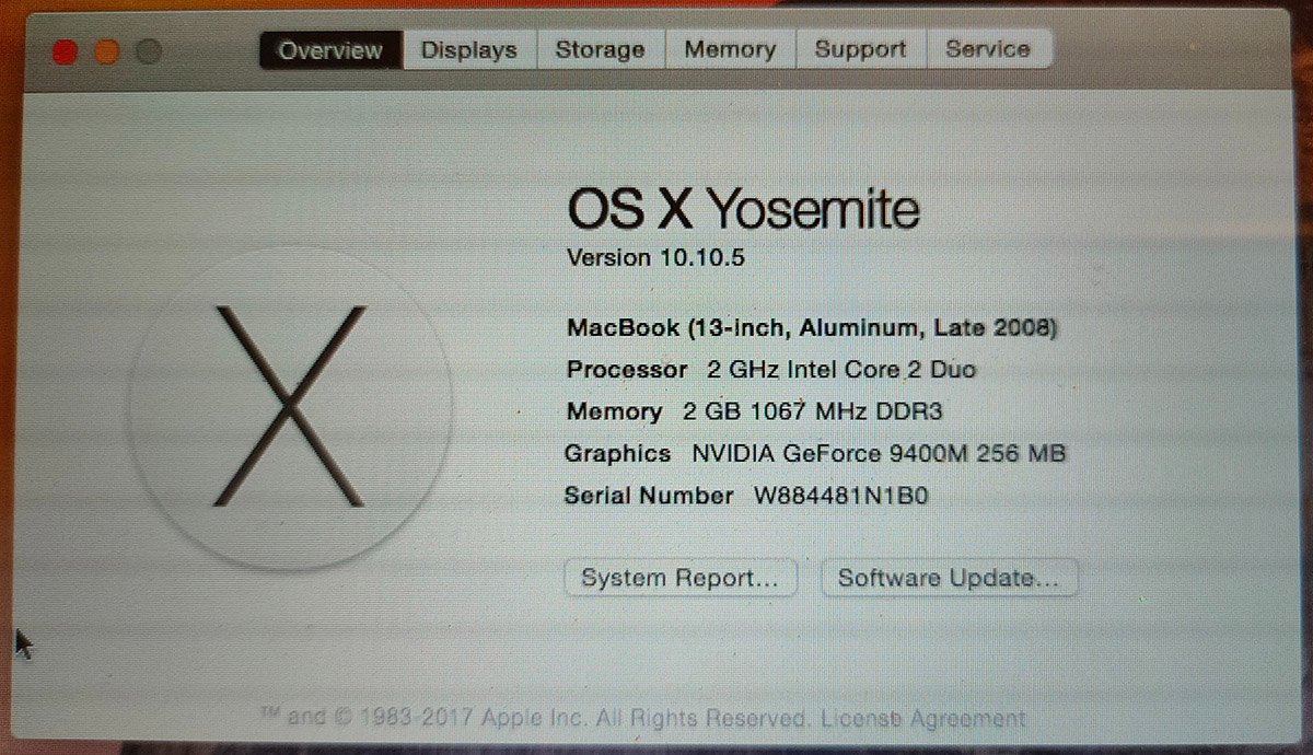

Sadako Δημοσ. 19 Αυγούστου 2022 Μέλος Δημοσ. 19 Αυγούστου 2022 56 λεπτά πριν, mistr4l είπε Καλησπέρα, 1. Αν αναφέρεσαι στο 2008 unibody, το 15' παίρνει μέχρι 8Gb RAM (ανεπίσημα) το 13 μέχρι 6. Είχα το 15άρι 2008 unibody και του είχα 8. Φίλος στο 13άρι, 6. 2. Με το ηχείο μην ασχολείσαι, έχει σκιστεί / θέλει αλλαγή. Δεν αξίζει το μπλέξιμο. 3. Μην ξοδεύεις χρήματα σε ssd. Άστο με τον 128άρι. Δες το αν δουλεύει καλά με παραπάνω ram. Γενικά: Το μηχάνημα είναι παλιό. Αν μπορείς, βάλτου λίγο ram. Τίποτα περισσότερο. EDIT: Οι βασικές αναβαθμίσεις σε αυτά τα μηχανήματα ήταν 8GB RAM, αντικατάσταση με SSD και στη θέση του drive ο μηχανικός. Το θέμα είναι πως παλιά άξιζε τον κόπο. Πλέον όχι. Υπό αυτήν την έννοια μην ξοδέψεις χρήματα. Οπότε δες τί dimms έχει τώρα ο υπολογιστής (ένα 2άρι ή 1+1) και κάνε την ανάλογη αναβάθμιση, με γνώμονα πως το 13άρι σηκώνει μέχρι 6Gb, το 15άρι μέχρι 8Gb. Λογικά αυτό που λες είναι, έβαλα κάποιες φωτογραφίες για να δεις. Στο κάτω μέρος πάντως εκεί που λέει Model γράφει A1278. Και σύμφωνα με τις πληροφορίες έχει 1+1 dimms. Οπότε να πάρω απλά ένα 4άρι με ένα 20άρικο από εδώ και τέλος; https://www.skroutz.gr/s/349900/Corsair-4GB-DDR3-RAM-με-Συχνότητα-1066MHz-για-Laptop-CMSA4GX3M1A1066C7.html?from=sku_color_variations Στα σχόλια πάντως είναι κάποιοι που τα έχουν βάλει σε 2008-2009 μηχανήματα και λένε ότι δουλεύουν καλά. Τον μηχανικό δίσκο τον έχω βγάλει τελείως, και δεν ξέρω καν αν θα τον χρειαστώ, δεν πρόκειται δα να το χρησιμοποιώ σε καθημερινή βάση. Περισσότερο να το παίρνω πού και πού στο κρεβάτι ή σε κανά καναπέ να χαζολογάω και ίσως να κάνω τίποτα δοκιμές σε C#. Που για το τελευταίο βρήκα κιόλας εναλλακτική (έστω και ημίμετρο) λύση, πέρασα VSCode Server στο σταθερό και μπορώ να συνδεθώ απευθείας από τον browser, τουλάχιστον όταν είμαι στο τοπικό δίκτυο. Απλά καλό θα ήταν να αναβαθμίσω τουλάχιστον το Yosemite σε El Capitan (που υποστηρίζεται επίσημα), γιατί σε Yosemite δεν μπόρεσα καν να συνδέσω το AppleID που έχω στο iPad. Μου έβγαζε λάθος στοιχεία, μου ερχόταν ένα 6ψήφιο νούμερο στο iPad, αλλά δεν είχα πουθενά να το βάλω στο Macbook. Ελπίζω να το άλλαξαν αυτό στο El Capitan και όχι σε μεταγενέστερη έκδοση, γιατί κι εγώ προτιμώ να μην μπλέξω με patches κλπ.
mistr4l Δημοσ. 19 Αυγούστου 2022 Δημοσ. 19 Αυγούστου 2022 Ωραία. Οπότε έχεις το 13άρι unibody 2008. Δουλεύει άψογα με παραπάνω ram. Πάει μέχρι τα 6Gb όπως ανέφερα πριν. Είχαμε δοκιμάσει παλιά να του βάλουμε δύο 4άρια αλλά αναγνώριζε μέχρι 6. Το έχω κάνει προσωπικά δηλαδή, δεν το διάβασα απλά στο ίντερνετ. Είχα εγώ το 15άρι κι ο κολλητός μου το 13άρι οπότε τα είχαμε δει δίπλα δίπλα. Στη θέση σου λοιπόν, θα έπαιρνα το 4άρι και θα το έβαζα στο ένα slot ώστε να είχα συνολικά 5. Θα δουλέψει άνετα. Για νορμάλ χρήση δεν θα έχεις πρόβλημα. Τώρα να πάρεις 4 + 2 για 1Gb παραπάνω δε νομίζω πως αξίζει. Λειτουργικό κάνε update στο τελευταίο που υποστηρίζει. Όπως σου είπε ο φίλος παραπάνω, ειδικά αν έχεις θέματα, κάνε clean install στον 128άρι να είσαι άνετος. Επειδή είναι παλιό το μηχάνημα, δεν ξέρεις τί θα βγάλει στο μέλλον. Υπό αυτή την έννοια, μην ξοδέψεις χρήματα χωρίς λόγο.
