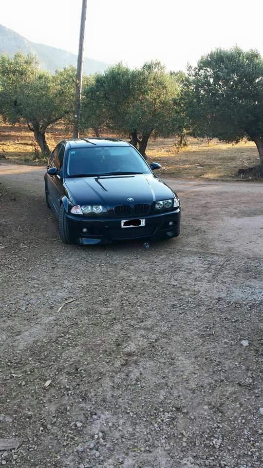

Εμείς οι παλιοί ας μείνουμε στα 46ρια...μεχρι και το e92 καλά ήταν..για κάποιο λόγο οτι καινούργιο βγαίνει είτε bmw είτε οτιδήποτε.. όλα ίδια είναι..και για μένα άσχημα όσο δε πάει..γνωμη μου..
Ωραίο φίλε !
 Από τα πιο όμορφα κουπέ τα 46 .
 Διακρίνω προφυλακτήρα Μ3 μπροστά και φουσκωμένα φτερά η είναι η ιδέα μου (για τα φτερά ) ?
 Like για τους καθρέφτες Μ..
Για να μη βγουμε εκτος θεματος,ειναι sedan με το κιτακι της rieger,μαρσπιεδες, προφυλακτήρες και οι καθρέφτες καλά το είπες είναι τύπου m3 ναι.,τα φτερα ειναι τα δικα του..ακομη...;)  Ετσι όπως το ξαναείδα στη φώτο όντος μοιάζει λίγο φουσκωμένο δε είναι όμως..αχ αυτό το 46αρι ειδικά σε έκδοση M είναι ότι ποιο όμορφο έχει βγεί ποτέ σε αυτοκίνητο.. όπως και το e36..το λατρεύω..
