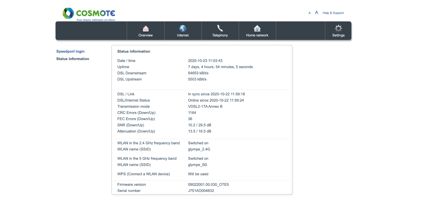

GLYMPE Δημοσ. 16 Αυγούστου 2022 Δημοσ. 16 Αυγούστου 2022 Καλησπέρα, λίγο βοήθεια γιατί δεν βγάζω άκρη και δεν ξέρω τι επιλογές μπορεί να έχω. Για αρχή δουλεύω από το σπίτι και λόγω συνεχόμενων video calls έχω 50ρα με τον ΟΤΕ εδω και 4 χρόνια περιπου. Στην αρχή κλείδωνε στα 35 αλλά μετά απο κάποια αλλαγή που μου είχαν κάνει τα τελευταία 2 χρόνια κλείδωνε ανάμεσα απο 45-50 χώρις αποσυνδέσεις. Εδώ και περίπου 20 μέρες η ταχύτητα έπεσε πάλι στα 37 και παρατηρούσα πολλά FEC αλλά και CRC erros (λιγοτερα τα τελευταια) μαζι με αποσυνδεσεις. Πήρα τηλέφωνο για βλάβη και την επόμενη μέρα έλαβα μήνυμα ότι αποκαταστάθηκε το πρόβλημα αλλά τα στατιστικά της γραμμής ήταν ίδια μαζί με αποσυνδέσεις. Επικοινώνησα ξανά και μου είπαν ότι λύθηκε το πρόβλημα αλλά λόγω πτώση τάσης είχα πάρει λάθος IP (?!?!!) και θα το αλλάξουν αυτοί. Δεν άλλαξε τίποτα και ξαναπήρα για βλάβη και τελικά δηλώθηκε νέο πρόβλημα. Την επόμενη μέρα το πρωί βλέπω μια επανεκκίνηση στο router και έχει κλειδώσει στα 3000/30000 και μετά αμέσως νέα επανεκκίνηση και κλειδωμένο στα 2400/21900. Σκέφτηκα ότι το κατέβασαν λόγω τον ημερών (Δεκαπενταύγουστο) και θα το δουν από βδομάδα (σήμερα δηλαδή). Σήμερα παίρνω ένα μήνυμα ότι δεν υπάρχει υποστήριξη για 50ρα στην γραμμή μου και να πάρω στο 13888 για να πάρω άλλο πακέτο... Πήρα εκ νέου στις βλάβες και μου είπαν ότι το τσέκαραν πολλές μέρες (οι πολλές μέρες ήταν μέσα στις αργίες) και δεν υπάρχει διαθεσιμότητα. Όταν ρώτησα αν η περιοχή μου δεν έχει διαθεσιμότητα μου είπαν όχι υπάρχει κανονικά, μόνο η γραμμή σας έχει πρόβλημα. Πως μπορώ να βγάλω άκρη? Μίλησα με ένα γνωστό τεχνικό εδώ στην περιοχή και μου είπε ότι εκεί που μένω, όντως δεν υπάρχουν διαθέσιμες θέσεις και δεν μπορούν να με βάλουν κάπου άλλου αλλά δεν μπορώ να καταλάβω πως δούλευε τόσο καιρό και ξαφνικά χάλασαν όλα χωρίς να μπορούν να φτιαχτούν. Οποία ιδέα είναι ευπρόσδεκτη ! 1

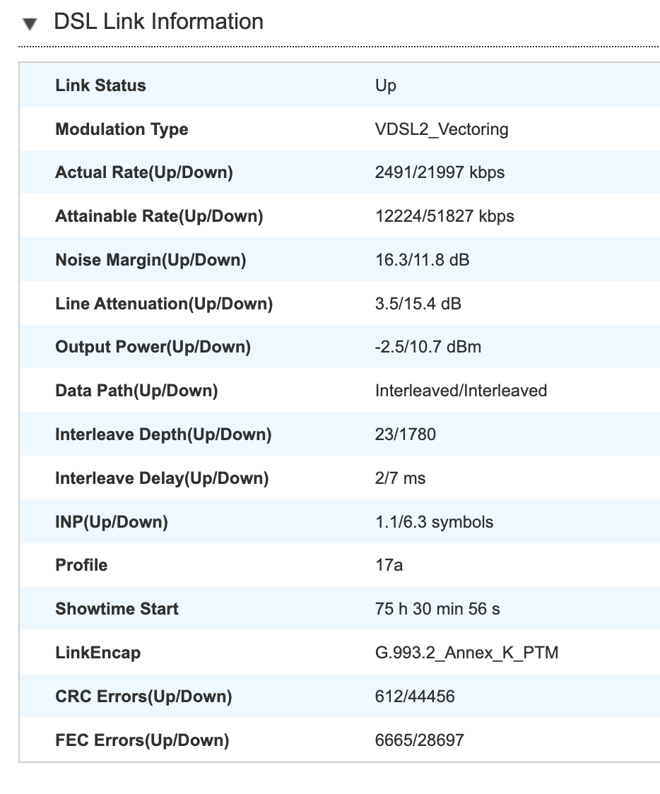

vagelis2019 Δημοσ. 17 Αυγούστου 2022 Δημοσ. 17 Αυγούστου 2022 Τι κάθεστε και σκατε το δίκτυο του οτε ειναι παλιο και εχει πρόβληματα οσα μπορούν τα λύνουν αλλα και παλι δεν δείχνουν το ανάλογο ενδιαφέρον για αναβάθμιση του χαλκου γτ παμε σιγα σιγα σε οπτική ινα και καλα.. Και εγω τωρα εχω πρόβλημα με το ίντερνετ εδω και ενα μηνα.. μεσα στην ημερα γεμίζει crc και εχω disconnect πέφτει η γραμμή και μετα συγχρονίζει παλι στα καπάκια .. Μετα παλι crc και τα ιδια..5-6 φορες την ημερα το κανει μπορεί και παραπάνω οποιαδήποτε στιγμή της μερας.. Δεν το εχω δώσει βλάβη ακομα γτ έλεγα θα φτιαξει μόνο του αλλα τπτ και επίσης θελω να ελέγξω ακομα καποια πράγματα απο μερια μου γιαυτο δεν το εδωσα βλαβη... Αλλαξα καλώδιο Τηλεφώνου, έλυσα /έσφιξα στο μπριζακι τα καλώδια (στις επαφές) εβγαλα το σπλιτερ και εβαλα διπλό μπριζακι με φίλτρο, εχω pots btw οχι voip.. Οταν βαζω το ρουτερ πανω μονο του (χωρις τηλέφωνα σπλιτερ ,φιλτερ πανω στη γραμμή) φενεται να στρώνει αλλα το snr ειναι πολυ χαμιλο 6,3 ποτε δεν ειχα τοσο.. Αλλά και παλι εχω disconnect.. Τωρα εκει που κατέληξα είναι : 1)Η το ρουτερ εχει θεμα (τυχερός θα είμαι) 2)Η η συσκευή του τηλεφώνου δημιουργεί προβλήματα, ειναι απλη χωρις ρευμα και παλιά(και παλι τυχερός) 3)η το σπλιτερ, φιλτερ, μπριζα, εχουν θεμα (άντε και εδω τυχερός) 4)εχει θεμα η γραμμή μου και πρέπει να ζητήσω αλλαγη πορτ /ζεύγους που κατα πασα πιθανότητα δεν εχουν διαθέσιμα και αν εχουν θα εχουν σκάρτα, το πρόβλημα της γραμμής το υποψιάζομαι απο το χαμηλό snr 6,3 που ποτε δεν ειχα τοσο ηταν 7 εδω και καιρό.. (εδω την πατήσαμε και δεν μπορώ να κανω τπτ..γμτ@#€&€%) 5)δεν ξερω αν ισχύει αλλα τωρα με τον διπλασιασμό του οτε μπορει να εχω crosstalk στην γραμμη μου απο αλλες γραμμες που έγιναν vdsl?? (μαλλον και σε αυτο το σενάριο τπτ δεν μπορώ να κανω.. Εκτος αν παω κόψω συμβόλαιο και παω στον ΟΤΕ? Αν με βγάλει η βονταφον χωρις επίλυση και φύγω ατελώς ίσως το κανω.. Αλλα παιζει να μην εχει vdsl ports ο ΟΤΕ διάθεσημα.. Αρα ρίσκο..) Επίσης δεν υπάρχει δίκτυο οπτικης ινας απο κανεναν παροχο στην περιοχή μου, εχω adsl 24 απο Vodafone, vdsl εχει μονο ο οτε απο ΑΚ .. ειμαι κοντα μεν αλλα εκανα προσφατα ανανέωση συμβόλαιου στη βονταφον γτ δεν ηθελα να μπλέξω με φορητοτητα κλπ.. Αυτα τα λίγα.. συγγνώμη για το κατεβατό guys 😂
