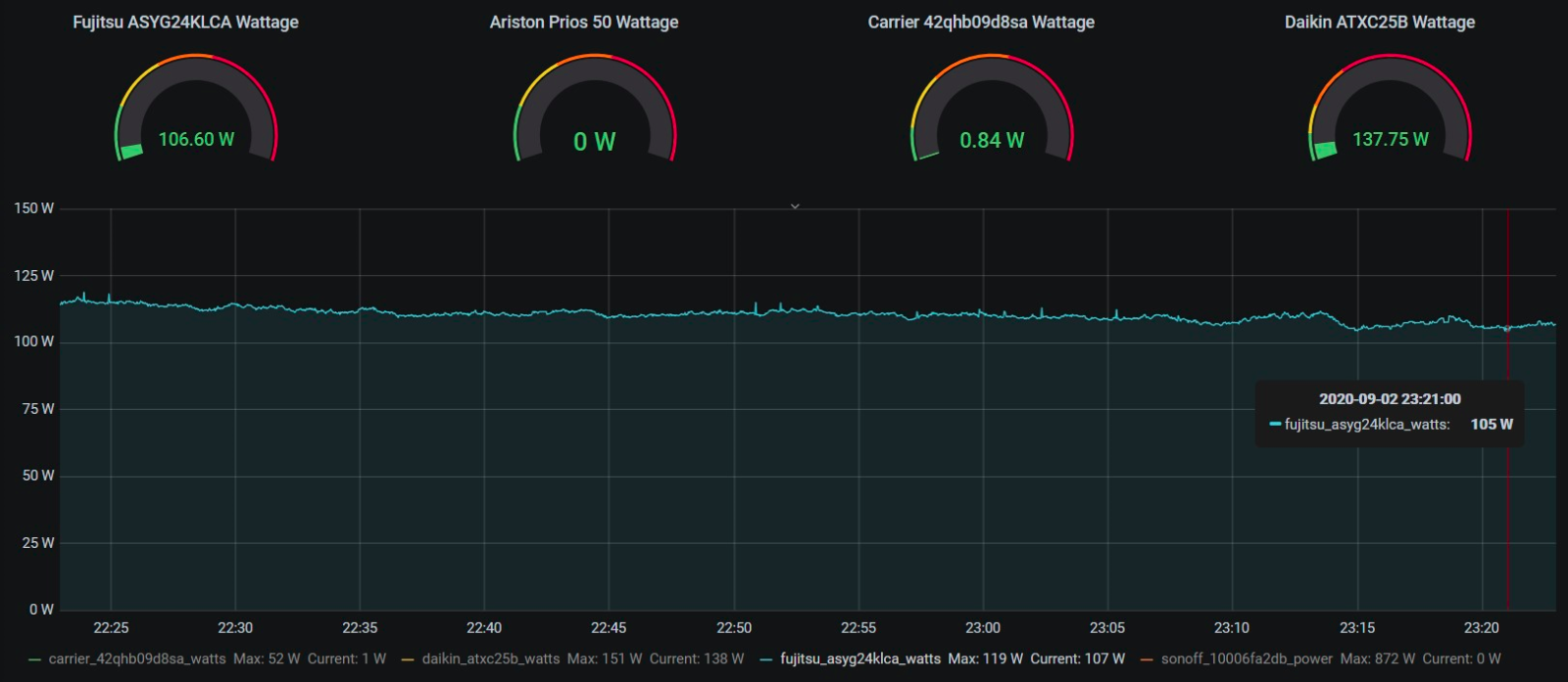

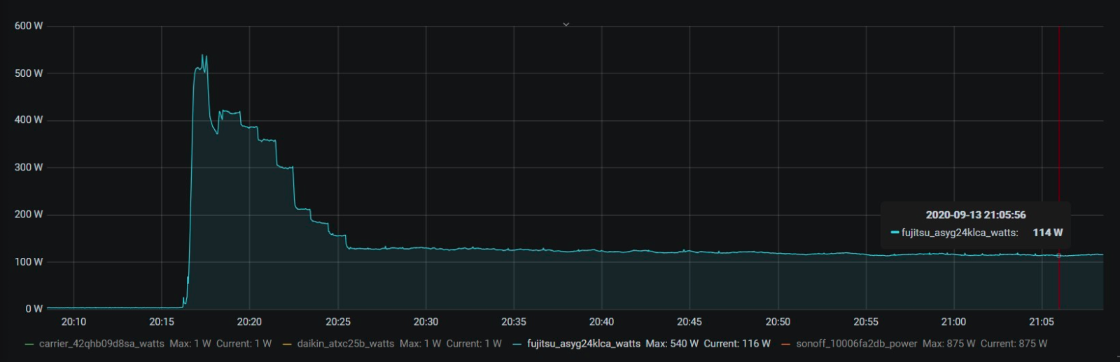

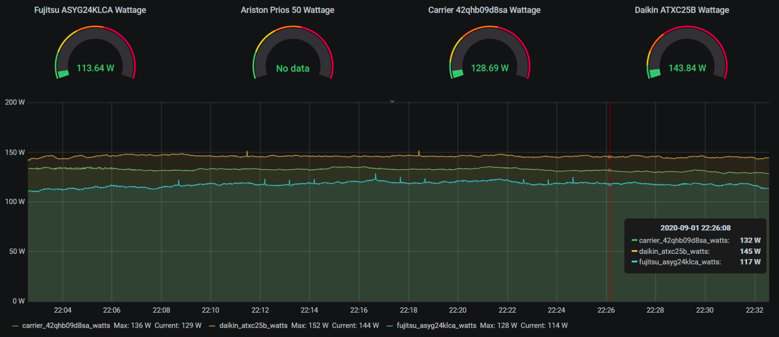

liakjim Δημοσ. 19 Αυγούστου 2022 Δημοσ. 19 Αυγούστου 2022 (επεξεργασμένο) 12 λεπτά πριν, TheStranger80 είπε Προφανως και αντιλαμβανομαστε το σε λειτουργια διαφορετικα, η φτερωτη να γυριζει απλα σιγα δεν ειναι λειτουργια. Για να το ξεκαθαρίσουμε. Με 60W το κλιματιστικό είναι πλήρως λειτουργικό και ψύχει τον χώρο . Δεν πρέπει να αποτελεί έκπληξη, γιατί επαναλαμβάνω, έχω 24άρι κλιματιστικό, όχι 9άρι, το οποίο με 100W είναι λειτουργικότατο, μέσα έξω. Διάγραμμα: Υπόψιν μπορεί να κατέβει και πιο χαμηλά και από απλά 9άρια: Επεξ/σία 19 Αυγούστου 2022 από liakjim 2
Grim Ripper Δημοσ. 19 Αυγούστου 2022 Δημοσ. 19 Αυγούστου 2022 (επεξεργασμένο) 9 λεπτά πριν, TheStranger80 είπε Προφανως και αντιλαμβανομαστε το σε λειτουργια διαφορετικα, η φτερωτη να γυριζει απλα σιγα δεν ειναι λειτουργια. Φυσικα αλλα οταν το κλιματιστικο αρχιζει η οταν πιεζεται μια χαρα τις χτυπαει αυτες τις καταναλωσεις. Πχ δεν γινεται η εξωτερικη μοναδα να λεει 2000W και το μεγιστο που θα δεις ποτε να ειναι τα 1500W. Εγω απλα τα αναφερω αυτα για οσους θεωρουν πως τα κλιματιστικα δουλευουν σαν ανεμιστηρες. Edit: Με πρόλαβαν. 😛 ----------- Αν δεν κάνω λάθος τα 60w που αναφέρθηκαν, είναι σε συντήρηση δηλαδή όντως κρατάει σταθερά την θερμοκρασία του χώρου, απλά προφανώς πρέπει να υπάρχει και η κατάλληλη μόνωση στο χώρο. Πέρνα μια βόλτα αν θες από το θέμα με τα κλιματιστικά, αρκετοί βάζουμε διαγράμματα με τις καταναλώσεις. Το δικό μου atxc25c (η αμέσως μικρότερη σειρά από το μοντέλο του θέματος) πέφτει σίγουρα μέχρι τα 160-170w σε συντήρηση. Επεξ/σία 19 Αυγούστου 2022 από Grim Ripper
TheStranger80 Δημοσ. 19 Αυγούστου 2022 Δημοσ. 19 Αυγούστου 2022 Μόλις τώρα, liakjim είπε Για να το ξεκαθαρίσουμε. Με 60W το κλιματιστικό είναι πλήρως λειτουργικό και ψύχει τον χώρο . Δεν πρέπει να αποτελεί έκπληξη, γιατί επαναλαμβάνω, έχω 24άρι κλιματιστικό, όχι 9άρι, το οποίο με 100W είναι λειτουργικότατο, μέσα έξω. Διάγραμμα: Υπόψιν μπορεί να κατέβει και πιο χαμηλά και από 9άρια: Δεν βλεπω κατι σε αυτα τα διαγραμματα που να λεει πως ψυχει ενεργα τον χωρο. Βλεπω πως προφανως εχει πιασει θερμοκρασια και το μηχανημα βγαζει ψυξη που πρακτικα εχει μεινει στην εξωτερικη μοναδα, οχι οτι παραγει νεα. Οταν θα χρειαστει να παραγει νεα θα ξανασκαρφαλωσει στα 500W+ που και παλι λιγα τα βλεπω οποτε δεν ξερω αυτη η εφαρμογη απο που τραβαει δεδομενα. 24αρι κλιματιστικο με το καλημερα σας πρεπει να βαραει 2000W καταναλωση, οχι 600 οπως βλεπω εδω. Μόλις τώρα, liakjim είπε Δεν είναι όλα τα κλιματιστικά ίδια. Πιστεψε με εχω καλυτερα.
