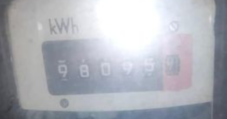

filip123go Δημοσ. 15 Σεπτεμβρίου 2022 Δημοσ. 15 Σεπτεμβρίου 2022 (επεξεργασμένο) Στις 10/9/2022 στις 11:09 ΜΜ, userAnon είπε Αρχικά αν έχεις πρόσβαση στο ρολόι, δες πόση κατανάλωση έχεις σε 1 ημέρα (χωρίς να ανάψεις θερμοσίφωνα ή κλιματισμό κλπ) Μόνο καθημερινή χρήση. Στις 10/9/2022 στις 11:33 ΜΜ, userAnon είπε Δες τότε την πάγια κατανάλωση όπως είπα παραπάνω για 1-2 ημέρες. Αυτή θα είναι σχεδόν σταθερή για όλες τις ημέρες του έτους άρα θα έχεις το ελάχιστο που μπορείς να πετύχεις Καλησπέρα σας, λοιπον, έκανα 2 μετρήσεις. Τη μια στις 12/9 και την άλλη σήμερα. Στης 12/9 ήταν το ρολόι στις 980959 και σήμερα (15/5) στις 981327 . Να σημειώσω πως δούλεψαν λίγο και AC και Η/Θ, οπότε δεν είναι το ελάχιστο δυνατό.. Το H/Θ να δούλεψε καμία ώρα max και τόσο περίπου και το AC. Επεξ/σία 15 Σεπτεμβρίου 2022 από filip123go
Ukforthemoment Δημοσ. 15 Σεπτεμβρίου 2022 Δημοσ. 15 Σεπτεμβρίου 2022 12 λεπτά πριν, filip123go είπε Καλησπέρα σας, λοιπον, έκανα 2 μετρήσεις. Τη μια στις 12/9 και την άλλη σήμερα. Στης 12/9 ήταν το ρολόι στις 980959 και σήμερα (15/5) στις 981327 . Να σημειώσω πως δούλεψαν λίγο και AC και Η/Θ, οπότε δεν είναι το ελάχιστο δυνατό.. Το H/Θ να δούλεψε καμία ώρα max και τόσο περίπου και το AC. Τα νούμερα που λες πρέπει να είναι λάθος.Είναι όλα τα νούμερα του ρολογιού ;Μαζί και το τελευταίο ψηφίο που είναι μετά την υποδιαστολή; 2

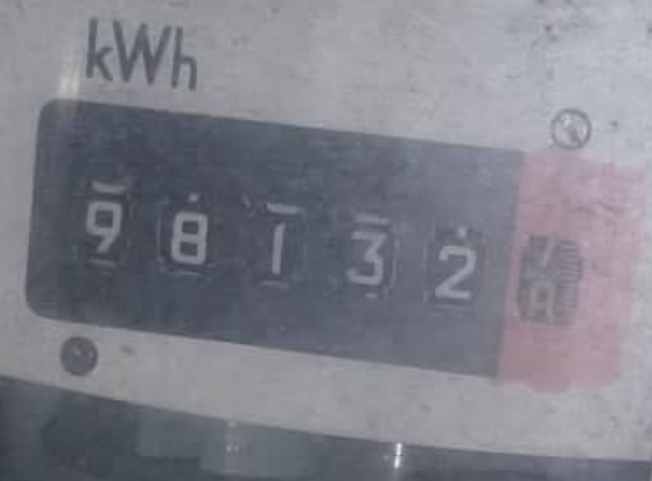

filip123go Δημοσ. 15 Σεπτεμβρίου 2022 Δημοσ. 15 Σεπτεμβρίου 2022 11 λεπτά πριν, Ukforthemoment είπε Τα νούμερα που λες πρέπει να είναι λάθος.Είναι όλα τα νούμερα του ρολογιού ;Μαζί και το τελευταίο ψηφίο που είναι μετά την υποδιαστολή; Να ορίστε, αυτές είναι οι φώτο... Δεν ξέρω εαν έχω διαβάσει κάτι λάθος... Spoiler
Ukforthemoment Δημοσ. 15 Σεπτεμβρίου 2022 Δημοσ. 15 Σεπτεμβρίου 2022 (επεξεργασμένο) 5 λεπτά πριν, filip123go είπε Να ορίστε, αυτές είναι οι φώτο... Δεν ξέρω εαν έχω διαβάσει κάτι λάθος... Απόκρυψη περιεχομένων Tο ψηφίο που ειναι στο κόκκινο το ξεχνάς.Τα 5 πρωτα θα υπολογίζεις.137 κιλοβατώρες έχεις κάψει,μου ακούγονται πολλές για 2 μέρες.Ακυρο 37 είναι,δεν ξέρω τι κοίταζα. Επεξ/σία 15 Σεπτεμβρίου 2022 από Ukforthemoment
NikosKallithea Δημοσ. 15 Σεπτεμβρίου 2022 Δημοσ. 15 Σεπτεμβρίου 2022 1 λεπτό πριν, Ukforthemoment είπε Tο ψηφίο που ειναι στο κόκκινο το ξεχνάς.Τα 5 πρωτα θα υπολογίζεις.137 κιλοβατώρες έχεις κάψει,μου ακούγονται πολλές για 2 μέρες. 37 οχι 137 1
filip123go Δημοσ. 15 Σεπτεμβρίου 2022 Δημοσ. 15 Σεπτεμβρίου 2022 2 λεπτά πριν, Ukforthemoment είπε Tο ψηφίο που ειναι στο κόκκινο το ξεχνάς.Τα 5 πρωτα θα υπολογίζεις.137 κιλοβατώρες έχεις κάψει,μου ακούγονται πολλές για 2 μέρες. 1 λεπτό πριν, NikosKallithea είπε 37 οχι 137 και εγώ 37 τις βγάζω . Οπότε είναι καλό το ποσό η όχι;
Ukforthemoment Δημοσ. 15 Σεπτεμβρίου 2022 Δημοσ. 15 Σεπτεμβρίου 2022 2 λεπτά πριν, NikosKallithea είπε 37 οχι 137 Σωστός,δεν ξέρω τι κοίταζα,μάλλον την μάνικα και την σκανδάλη απο άλλο τόπικ.
