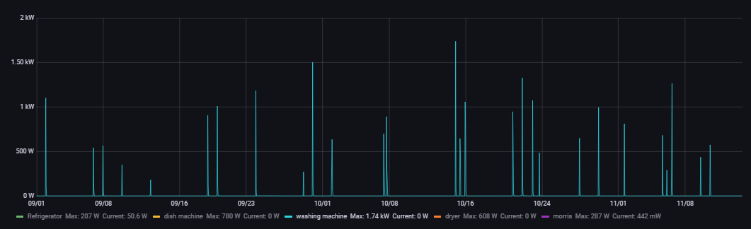

userAnon Δημοσ. 14 Νοεμβρίου 2022 Δημοσ. 14 Νοεμβρίου 2022 18 λεπτά πριν, mindreader είπε Εχω παρει smart plug της tp link, που εχει και energy metering. Απλα εχω μια πριζα μονο, και πρεπει να την γυρνω απο εδω και απο εκει για να δω τι καινε. Θα το κανω μια φορα ομως, ειδικα και για το πλυντηριο. προφανώς έχει να κάνει με τις δυνατότητες της κάθε συσκευής και με το προγραμμα και τις ανάγκες πλύσης. Στο σπίτι από 01 Σεπ μέχρι και χθες έχουν γίνει 28 πλύσεις σε διάφορες θερμοκρασίες/προγράμματα κλπ και ο μέσος όρος είναι 0,7/kwh ανά πλύση
mindreader Δημοσ. 14 Νοεμβρίου 2022 Μέλος Δημοσ. 14 Νοεμβρίου 2022 9 λεπτά πριν, userAnon είπε προφανώς έχει να κάνει με τις δυνατότητες της κάθε συσκευής και με το προγραμμα και τις ανάγκες πλύσης. Στο σπίτι από 01 Σεπ μέχρι και χθες έχουν γίνει 28 πλύσεις σε διάφορες θερμοκρασίες/προγράμματα κλπ και ο μέσος όρος είναι 0,7/kwh ανά πλύση 0,5 λεω εγω, με 0,7 που λες εσυ, αρα καπου εκει παιζει!
userAnon Δημοσ. 14 Νοεμβρίου 2022 Δημοσ. 14 Νοεμβρίου 2022 11 λεπτά πριν, mindreader είπε 0,5 λεω εγω, με 0,7 που λες εσυ, αρα καπου εκει παιζει! για αυτό το ανέβασα, θα μπορούσε ανάλογα με το προγραμμα να είναι και 0,5 1
