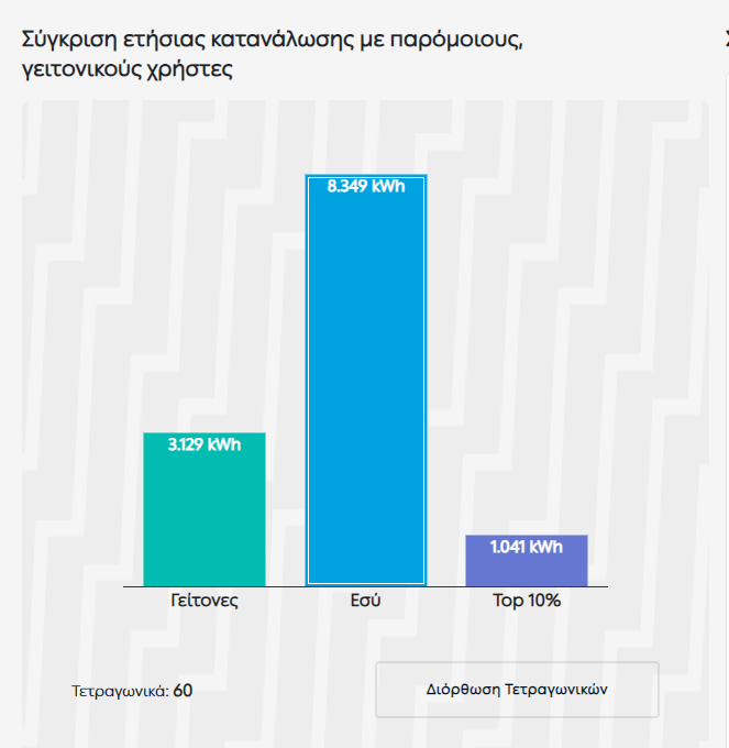

xraxra Δημοσ. 17 Οκτωβρίου 2022 Δημοσ. 17 Οκτωβρίου 2022 Στις 10/9/2022 στις 7:29 ΜΜ, filip123go είπε Καλησπέρα σας. Έτρεξα μόλις το myEnergyCoatch της ΔΕΗ και μου έβγαλε κατανάλωση 8.349 kWh τον χρόνο. Σπίτι 60τμ παλιά κουφώματα, 2 ac 12.000 καινούρια (το 1 απο τα 2 δουλεύει 8-9 ώρες την ημέρα το καλοκαίρι και άλλες τόσες τον χειμώνα) , καινούριο θερμοσίφωνο (όχι ηλιακο) πλυντήριο - Στεγνωτήριο 2-3 φορές την εβδομάδα (καινούριο και αυτό), πλυντήριο πιάτων 3 φορές την εβδομάδα, και για μαγείρεμα επαγωγικό μάτι και airfrier καθε μέρα. Και το χειμώνα ένα ηλεκτρικό καλοριφερ για 5-6 ώρες την ημερα.. Στο σπίτι μένουν 2 άτομα. Πιστεύετε ότι είναι υπερβολική η κατανάλωση; Μου έβγαλε πως οι "γείτονες" καίνε 3000 kwh τον χρόνο. Σας ευχαριστώ πολύ.! Απόκρυψη περιεχομένων Το energy coatch ειναι δωρεάν εφαρμογή στο site της ΔΕΗ?
filip123go Δημοσ. 17 Οκτωβρίου 2022 Δημοσ. 17 Οκτωβρίου 2022 2 ώρες πριν, xraxra είπε Το energy coatch ειναι δωρεάν εφαρμογή στο site της ΔΕΗ? Ναι. Αλλά μια που το έτρεξα και μια που το παράτησα. Εϊχα βάλει λάθος μετρήσεις και δεν με άφηνε να τις διορθώσω (σε αφήνει να πειράξεις μόνο την τελευταία). Πήρα τηλ στο support, δεν ήξεραν καν τι είναι η υπηρεσία και το παράτησα.
