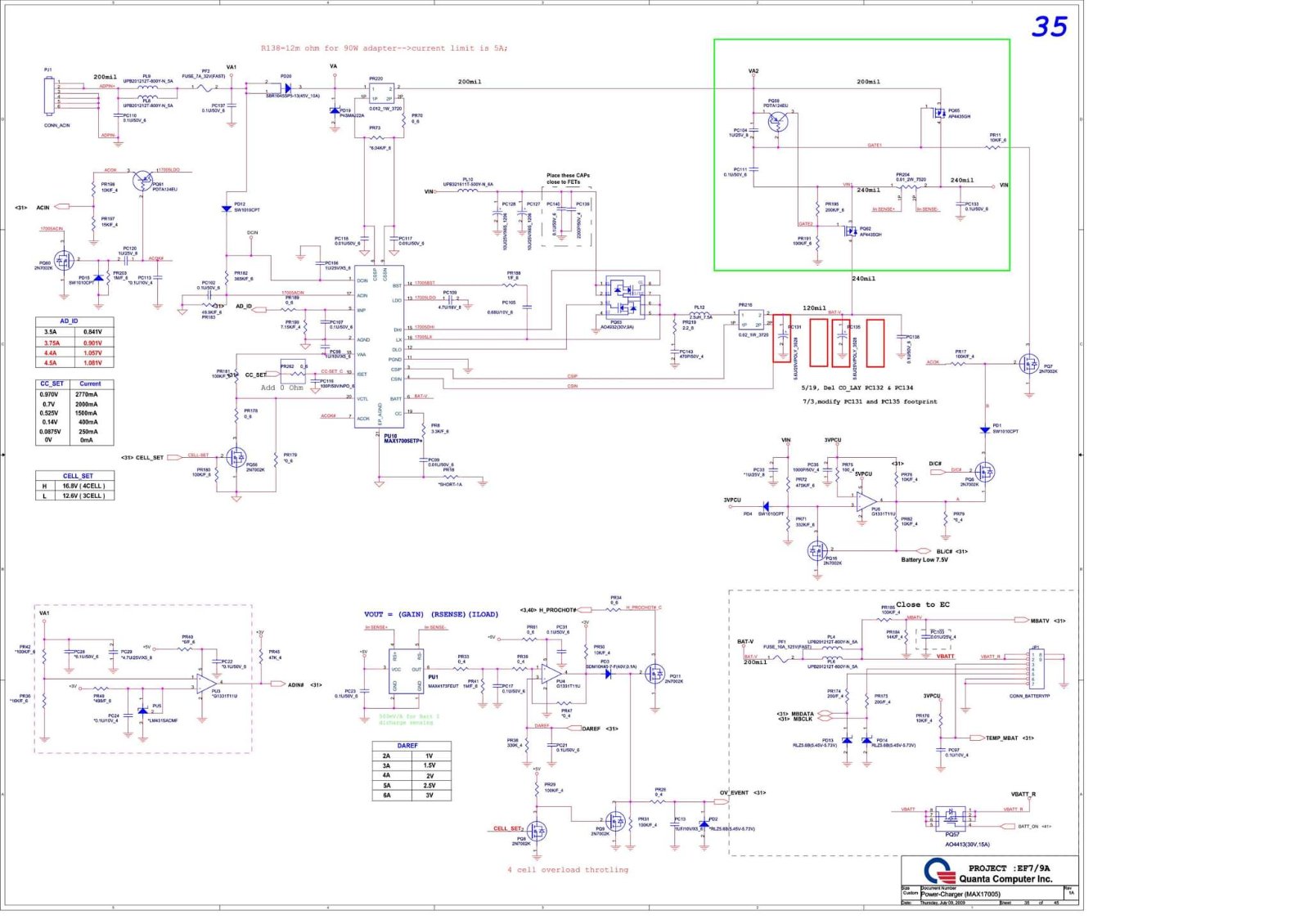

nebtios Δημοσ. 15 Αυγούστου 2022 Δημοσ. 15 Αυγούστου 2022 Καλησπέρα σας κ Χρονιά πολλά. Εχω ενα fujitsu amilo pi3560. Το ανοιγω και δουλευει κανονικά. Ομως δεν φορτιζει τη μπαταρια ουτε δουλευει με το φορτιστη μονο του χωρις μπαταρια. Με αλλα λογια δεν δουλευει με ρευμα. Φορτιστης δουλευει κανονικα το τσεκαρα με πολυμετρο. Ομοιως το καλώδιο μεχρι τη μητρική εχει ρευμα κανονικα. Μετα δεν ξερω τι να κανω... Καμια Ιδέα;
Ntinaras Δημοσ. 15 Αυγούστου 2022 Δημοσ. 15 Αυγούστου 2022 Πιθανοτατα εχει καει η εισοδος. Νομιζω τα λαπτοπ εκει εχουν ενα κυκλωμα με μια διοδο για αποφυγη αναποδης τασης.
nebtios Δημοσ. 15 Αυγούστου 2022 Μέλος Δημοσ. 15 Αυγούστου 2022 (επεξεργασμένο) Εκανα καποιες δοκιμες με το πολυμετρο κ εβλεπα στα γυρω τσιπ ταση. Μετα μεχρι τη μπαταρια δεν εβλεπα παλι 20v αλλα τπτ. Αρα καπου χανει η εχει καεί. Το θεμα ειναι οτι φαίνεται μια χαρα, δεν φαινεται κατι καμενο. Επεξ/σία 15 Αυγούστου 2022 από nebtios
Dionisakos4 Δημοσ. 24 Αυγούστου 2022 Δημοσ. 24 Αυγούστου 2022 Στις 15/8/2022 στις 12:28 ΠΜ, nebtios είπε Εκανα καποιες δοκιμες με το πολυμετρο κ εβλεπα στα γυρω τσιπ ταση. Μετα μεχρι τη μπαταρια δεν εβλεπα παλι 20v αλλα τπτ. Αρα καπου χανει η εχει καεί. Το θεμα ειναι οτι φαίνεται μια χαρα, δεν φαινεται κατι καμενο. το ότι δεν φαίνεται κάτι καμένο δεν σημαίνει ότι δεν μπορεί να την έχει ακούσει κάποιο chip ,ειδικά σε mosfet φόρτισης ή resistor 1% 0402 , ή mosfet n-channel εισόδου Drain , πρέπει να το ελέγξεις σε diode mode να δείς με τα σχηματικά όπως βρήκες ήδη και να πας βήμα βήμα.
