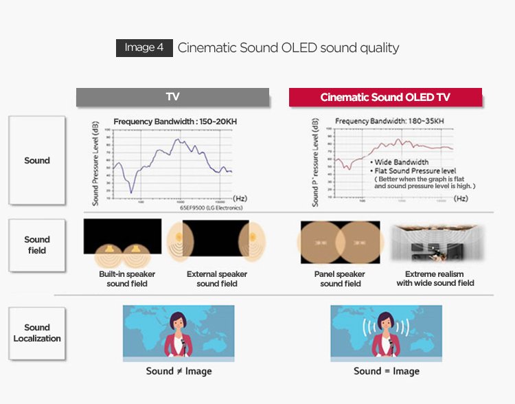

Για λόγους έλλειψης χώρου ή αισθητικής, υπάρχουν άνθρωποι που χρησιμοποιούν soundbars για να πάρουν ένα ελαφρώς καλύτερο ήχο από τα ηχεία μιας flat tv. (ή αναλόγως του υλικού προβολής, ο απόλυτος ήχος δεν είναι πάντα το ζητούμενο. π.χ. ντοκιμαντέρ, games, sports κλπ)
Ο ήχος που βγαίνει από την δόνηση ενός πάνελ, είναι ελαφρώς καλύτερος από τα ενσωματωμένα ηχεία μιας tv.
Όχι μόνο από πλευράς απόδοσης, αλλά και λόγω καλύτερου Locazation. Οπότε δες το σαν αναβάθμιση ήχου του ενσωματωμένου ήχου μιας Tv.
Αν κάποιος θέλει τα μέγιστα στον ήχο και μάλιστα με πλήρη ανάπτυξη καναλιών ακόμα και atmos, σαφώς θα επενδύσει σε ένα ξεχωριστό σύστημα πολυκάναλου ήχου.
Η δόνηση από τα panel είναι η εξέλιξη σε σχέση με τα μικρά ηχεία των tv. Απλά δεν μπορεί να γίνει στις Lcd λόγω των πολλαπλών layers που έχουν σε σχέση με τις Oled, καθώς επίσης διαταράσσονται και οι υγροί κρύσταλλοι και δίνουν θολή εικόνα.

Με τον ίδιο τρόπο που ορισμένες ηχομπάρες δίνουν τον 5.1 ήχο ή ακόμα και άλλα μοντέλα τηλεοράσεων όπου δίνουν surround από τα ενσωματωμένα ηχεία τους. (όπως π.χ. η LG C1)
Ναι, όπως σωστά υπέθεσες με τη χρήση αλγορίθμων επεξεργασίας ήχου, δηλαδή κάποια εφαρμογή virtual surround. (όχι με την μέθοδο αντανακλάσεων των ηχείων σε τοίχους προφανώς, αλλά με επεξεργασία του ήχου ώστε να δίνει κάποια ασάφεια και να μην εντοπίζεται. π.χ. εκτός φάσης κλπ)
Από τη στιγμή που το ίδιο το panel καταφέρνει να σου δώσει σωστά τοποθετημένο τoν ήχο (left-center-right) στην επιφάνεια του, καλύτερα που πρόσθεσε και τη δυνατότητα virtual για τα κανάλια του surround.
Όπως και να έχει, το σύστημα δεν προορίζεται για να αντικαταστήσει ένα ξεχωριστό πολυκάναλο  σύστημα ήχου, αλλά να βελτιώσει τον ήχo των κλασικών ηχείων μιας flat tv. (ιδιαίτερα στο localization  των καναλιών left-center-right, αλλά και του sound field)
