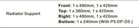

dimitris199292 Δημοσ. 25 Ιανουαρίου 2024 Δημοσ. 25 Ιανουαρίου 2024 1 ώρα πριν, Psyber είπε Λογικά αυτό παίρνει και την μεγάλη την 420. Ναι απλά θέλω να βάλω πάνω κ πάνω λέει μόνο 360 το θέμα είναι τ κουτί είναι 66 πόντους σρ μήκος πως δεν χωράει πάνω δε καταλαβαίνω
niko13 Δημοσ. 25 Ιανουαρίου 2024 Δημοσ. 25 Ιανουαρίου 2024 (επεξεργασμένο) 57 λεπτά πριν, dimitris199292 είπε Ναι απλά θέλω να βάλω πάνω κ πάνω λέει μόνο 360 το θέμα είναι τ κουτί είναι 66 πόντους σρ μήκος πως δεν χωράει πάνω δε καταλαβαίνω Γιατί να μην το παίρνει επάνω?στο manual λεει πως παίρνει 420 ψυγείο στο πάνω μέρος. Είδα πως έχεις ανοίξει κ άλλου θέμα, σου απάντησα πιο αναλυτικά εκεί.. Επεξ/σία 25 Ιανουαρίου 2024 από niko13
dimitris199292 Δημοσ. 25 Ιανουαρίου 2024 Δημοσ. 25 Ιανουαρίου 2024 2 ώρες πριν, niko13 είπε Γιατί να μην το παίρνει επάνω?στο manual λεει πως παίρνει 420 ψυγείο στο πάνω μέρος. Είδα πως έχεις ανοίξει κ άλλου θέμα, σου απάντησα πιο αναλυτικά εκεί.. Γτ λέει τ radiator είναι 458 Κ απορώ ργω αφού πέρνει 4 120 fans που είναι σαν μήκος 480 Γτ να μην πέρνει τ ψυγριο ;;; 1
