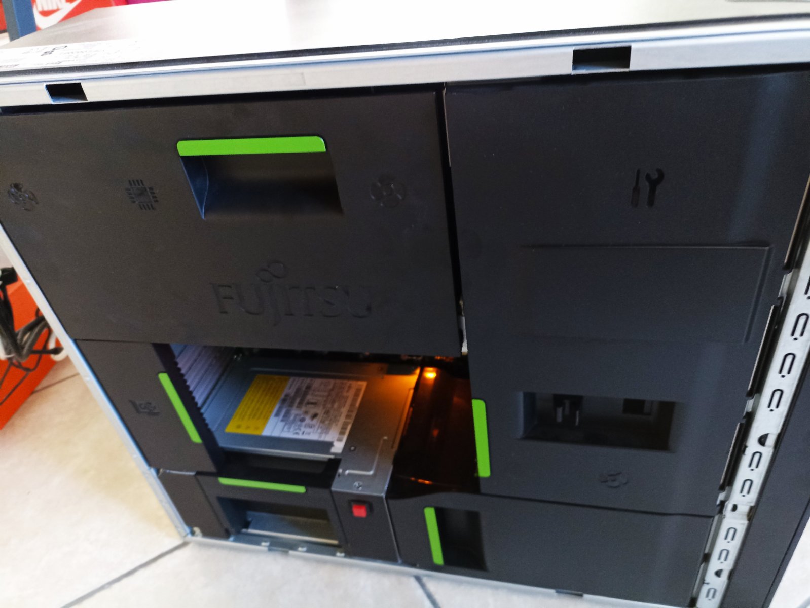

kawavn800 Δημοσ. 12 Αυγούστου 2022 Δημοσ. 12 Αυγούστου 2022 (επεξεργασμένο) 21 ώρες πριν, leros2004 είπε Ισχύει αυτό που λες, απλά τα prebuild δεν έχουν και τίποτα σπουδαία συστήματα ψύξης. Νομίζεις. Είναι σχεδιασμένα έτσι ώστε να ψυχονται τέλεια και να δουλεύουν αθόρυβα. Πeερνάνε πόσα τέστ για να πάρουν την πιστοποίηση. Ενώ εμείς σε ενα συναρμολογούμενο προσθέτουμε αβίαστα ψύκτρες και ανεμιστήρες. Δες λίγο ενα βίντεο απο futjitsu celcius m7010 ή ένα DELL Precision T5820 21 ώρες πριν, kawavn800 είπε Νομίζεις. Είναι σχεδιασμένα έτσι ώστε να ψυχονται τέλεια και να δουλεύουν αθόρυβα. Παρνάνε πόσα τέστ για να πάρουν την πιστοποίηση. Ενω εμείς σε ενα συναρμολογούμενο προσθέτουμε αβίαστα ψύκτρες και ανεμιστήρες. Δες λίγο ενα βίντεο απο futjitsu celcius m7010 ή ένα DELL Precision T5820 Επεξ/σία 13 Αυγούστου 2022 από kawavn800 1

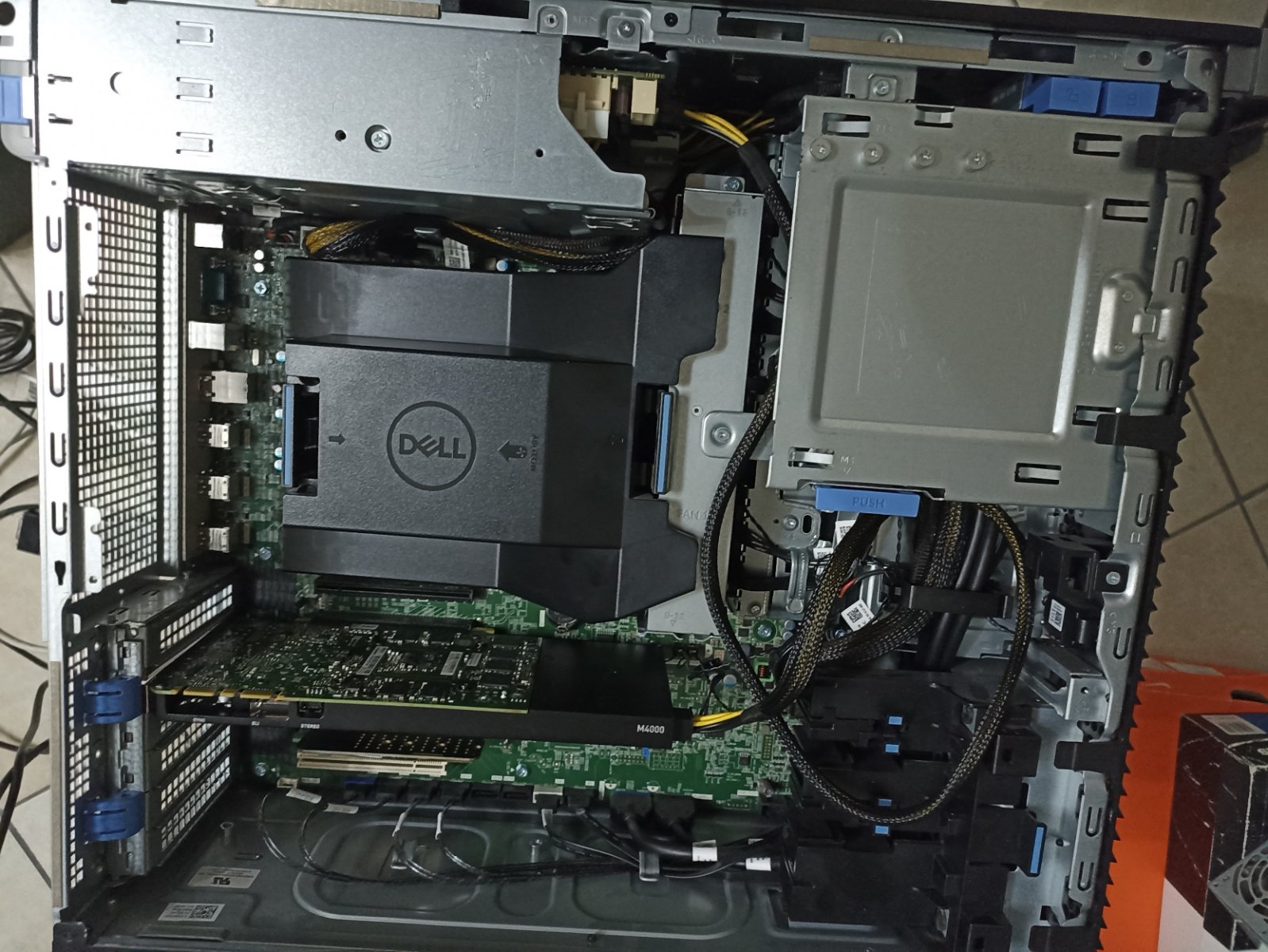

kawavn800 Δημοσ. 13 Αυγούστου 2022 Δημοσ. 13 Αυγούστου 2022 Αυτό είναι ένα DELL T5820 με xeon w 2225 . Για να δουλεύει 3 και πλέον χρόνια χωρίς να κλείσει. Να δείξω κάποια στιγμή και της κόρης ένα LENOVO P700. Απο ποιότητα κατασκευής , συναρμολόγησης , δεν έχω να πώ τίποτα άλλο. Και από επεξεργασία 2 xeon e5 2650 v3 . Δουλεύει με Archicad 24 . Rendering στα δευτερόλεπτα. 6 χρόνια ούτε κιχ. Γενικά προσομοιώσεις οι πιο πολλοί που γνωρίζω, εκτελούν με θηρία workstations ή servers. Για PC πρώτη φορά ακούω . Αλλά και ότι υπάρχει μια εταιρία στο Αιγάλεω που της πηγαίνεις τα δεδομένα και σου παραδίδει τη στατική μελέτη, με λίγο κόστος, που ίσως και να μη συμφέρει να αγοράσεις λογισμικό και Υπολογιστή. Ίσως κάνω και λάθος. Να περάσετε όμορφα.
