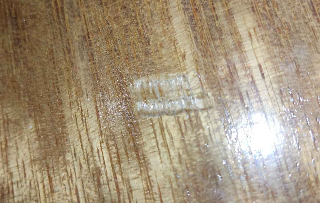

fredd0 Δημοσ. 9 Αυγούστου 2022 Δημοσ. 9 Αυγούστου 2022 35 λεπτά πριν, ΠάρηςΓ είπε Αντεχει και σε νερα κτλ αλλα και σε γρατζουνιες επειδη εβαλα καλο βερνικι δεν κανει ευκολα. Ομως σε χτυπηματα βαθουλωνει. Μιλαμε ομως πχ να πεταξεις με δυναμη πιστολακι, κατι βαρυ κτλ. Σε νορμαλ χρηση μια χαρα ειναι αλλα αν σκανε ολοκληρα επιπλα πανω κτλ Πχ απο παιχνιδι τραπεζι που πεταξε λογο θυμου Τα πλακακια αντεχουν πολυ περισσότερο αν ειναι κολλημενα καλα. Δε γρατζουνιουνται ευκολα. Αν ριξεις κατι βαρυ μονο μπορει να σπασει. εγω παντως εχω ιροκο εξω και δε καταλαβαινει μια. Τρομερα σκληρο ξυλο.
