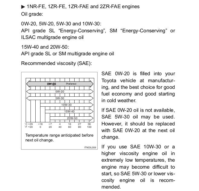

2 ώρες πριν, sphinxgr είπε
Θα σου φέρω για ένα γρήγορο παράδειγμα το Auris / Yaris 1.33 (1nr-fe) που βγαίνει απο το 2009 και μετά και απο τότε έχει καθιερώσει αποκλειστικά αυτό τον τύπο λαδιού και είναι χαρακτηριστικό δείγμα που έχει πουλήσει άπειρα κομμάτια αυτός ο κινητήρας και ΔΕΝ ειναι Hybrid, που ούτως ή αλλως ειναι αυτονόητο το 0-20.
To ακόλουθο είναι απο το βιβλιαράκι του κατασκευαστή που δίνει μαζί με το όχημα.
Σε ευχαριστώ, δεν το γνώριζα. Σε επιβεβαιώνει και το site της castrol.
