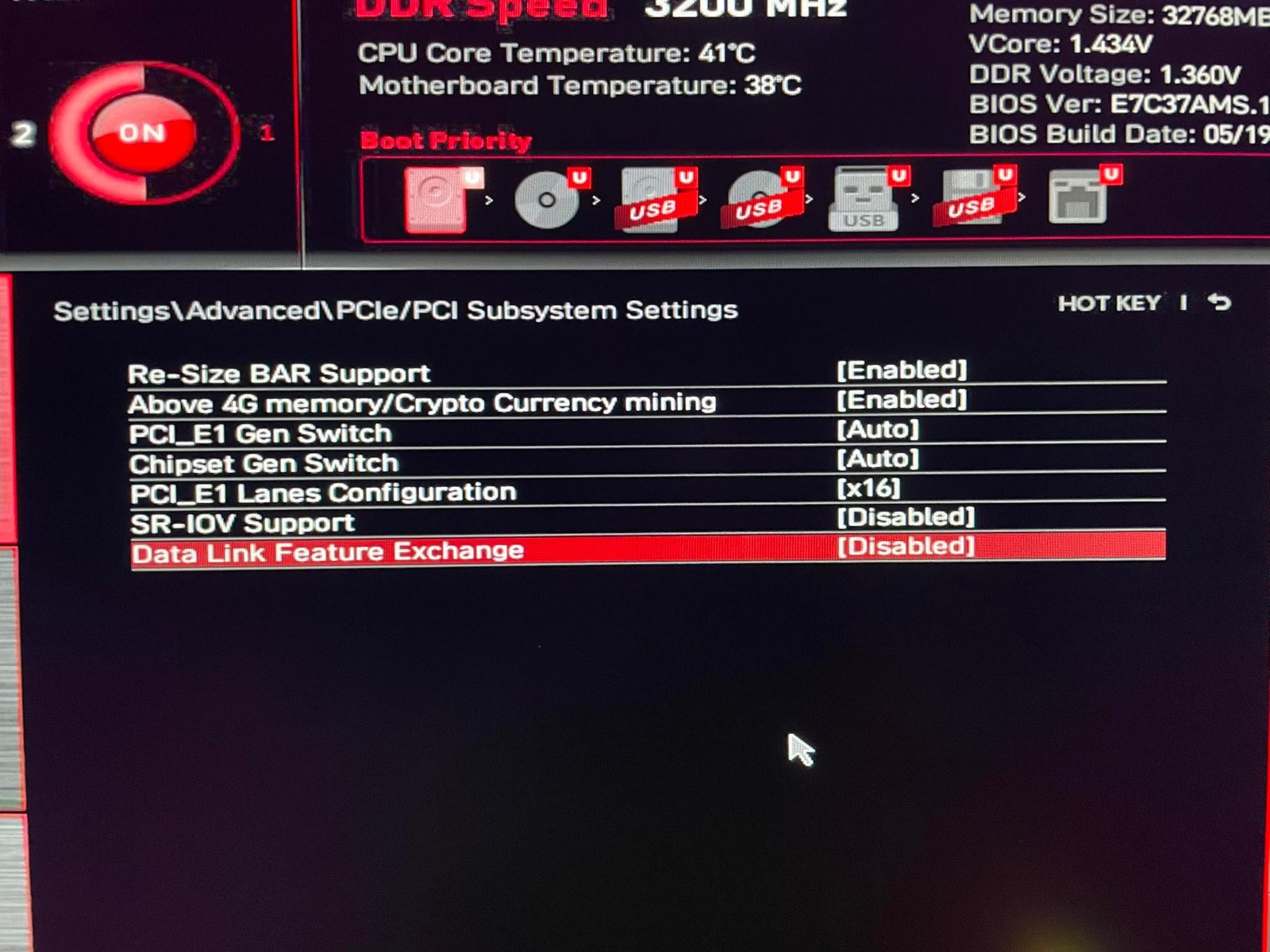

triplex1 Δημοσ. 7 Αυγούστου 2022 Δημοσ. 7 Αυγούστου 2022 1 λεπτό πριν, Vanton είπε Case: Cougar MX 660 PSU: Corsair RM Series RM 850W CPU: Ryzen 9 3900x Motheboard: MSI MPG X570 Gaming Edge WiFi RAM: G.Skill Ripjaws V 32GB DDR4 3200mhz GPU: Sapphire Radeon RX 6700 XT 12GB Pulse SSD: Adata XPG SX8200 Pro SSD 512GB M.2 NVMe Cooler: Arctic Freezer 34 eSports Duo Ολο το build. Κανε επανεκκινηση και μπες στο bios και δες την pci-e αν ειναι στο auto και βαλτην στο pci-e4 x 16
Vanton Δημοσ. 7 Αυγούστου 2022 Μέλος Δημοσ. 7 Αυγούστου 2022 4 λεπτά πριν, triplex1 είπε Κανε επανεκκινηση και μπες στο bios και δες την pci-e αν ειναι στο auto και βαλτην στο pci-e4 x 16 Ηταν ηδη.. Επισης σε ευχαριστω που παιρνεις τον χρονο να με βοηθησεις.
