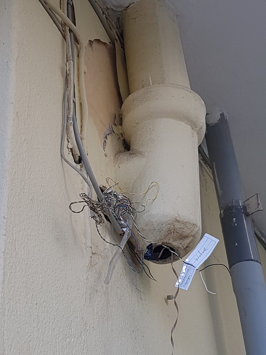

phoenix67 Δημοσ. 7 Αυγούστου 2022 Μέλος Δημοσ. 7 Αυγούστου 2022 10 ώρες πριν, comfuzio είπε Να αρχίσουμε λοιπόν! 1)Είναι βρόχος, βρόγχος είναι μέρος του αναπνευστικού συστήματος, αν υπάρχει πρόβλημα εκεί πρέπει να το δει γιατρός και όχι τεχνικός! Δεν μας δείχνεις και μια εικόνα για το που λες ότι πήγε ο τεχνικός; Απάντηση στην ερώτηση του τίτλου, ο βρόχος είναι μοναδικός και δεν μοιράζεται με κανέναν. Χαλύβδινο Κουτί/Box/Escalit κτλ μοιράζονται με άλλους χρήστες και ανάλογα την κατασκευή μπορεί να επέμβει ο τεχνικός του παρόχου ως ένα σημείο. Αν μας βάλεις εικόνα θα απαντήσω αν μπορεί ή όχι. Έχει κάνει ο Poulinos ένα φανταστικό άρθρο για το πως έρχεται το internet σπίτι μας, μπορείς να το δεις και αν πάρεις μια εικόνα τι ανοίκει και που! Ο τεχνικός πιθανά να εκφράστηκε λάθος και να είχε κάτι άλλο στο μυαλό του, δεν παίζει να μοιραστείς τον βρόχο με κανέναν. Σε σπίτια δεν μπαίνουν στο έτσι μόνο αν τους δώσει κάποιος πρόσβαση. Επίσης για ποιον λόγο να εμποδίσεις τον τεχνικό να δει/φτιάξει την βλάβη άλλου; Αν ήταν το ανάποδο, θα ήταν ωραία ο γείτονας να έλεγε στοπ στον τεχνικό για την δικιά σου βλάβη; Κάπου κάπου πρέπει να είμαστε και ολίγον άνθρωποι... 2)Αυτό με τον υπεύθυνο παρακολούθησης της βλάβης, είναι μια τεράστια αννοησία της VF και το λέω γιατί ήμουν Υπ/Πα για αρκετό καιρό και η κασσέττα που λέει το tsr μόλις δει την βλάβη ότι είναι στο 2nd level (όπου είναι και οι υπεύθυνοι παρακολούθησης) μας έβγαζε και μας εκτός εαυτού! Αν εγώ είμαι άρρωστος, σε άδεια, με χτύπησε αμάξι και πεθαίνω στο νοσοκομείο πως στον διάκο θα καλέσω; Οπότε μην το δένεις το όνομα που λέει το SMS, όταν καλείς 13840 από 9 το πρωί ως 9 το βράδυ καθημερινές κατά 90% η κλήση σου θα πέσει στο 2nd εφόσον έχεις ανοιχτή βλάβη, όποιος και να απαντήσει θα εξυπηρετήσει το ίδιο με αυτόν που λέει το SMS. Αυτό το τμήμα καλεί όπως λέει και το SMS αλλά θα πρέπει να λέει και το TSR, όταν έχει λάβει ενημέρωση από όπου έχει δοθεί η βλάβη, αν η βλάβη είναι σε εξέλιξη σε τεχνικούς πεδίου/ΟΤΕ ή εσωτερικά, θα πρέπει να ολοκληρώσουν ότι είναι να κάνουν και να το γυρίσουν στο 2nd όπου θα καλέσει ο Υπ/Πα. ΑΝ είναι βάρδια ή κάποιος από το 2nd level εκ μέρους του. Αν δεν έχει καλέσει τόσο καιρό πάει να πει ότι ακόμα κάποια ενέργεια γίνεται και δεν γίνεται να καλέσει και να πει "είναι ακόμα σε εξέλιξη, δεν έχω κάτι άλλο να πω" και να φάει μετά πόση γκρίνια στην κλήση γιατί απλά τον βάλαν στα 9 βήματα με αυτό το SMS. Όσο για το που μπορείς να απευθυνθείς, είναι κατευθείαν προστασία καταναλοτή, συνήγορο καταναλοτή και ότι άλλο υπάρχει (ΕΕΤΤ). Αυτό θα έλεγα και εγώ αν ήμουν ο Υπ/Πα. της βλάβης σου! Δεν είναι κάτι κακό για την VF ή την κάθε VF καθώς αν η βλάβη είναι (κατά ένα μεγάλο ποσοστό) στον ΟΤΕ, αυτή η καταγγελία που ναι μεν θα είναι προς την VF, θα την πάνε κατά ΟΤΕ (ή όπου έχει κολλήσει η δουλειά) και θα βοηθήσει στην όποια εξέλιξη της! Για τους λογαριασμούς δεν ξέρω θα πρέπει να το δεις με την υποστήριξη πελατών το τι γίνεται, δεν είχαμε ποτέ πρόσβαση στα συμβόλαια και τους λογαριασμούς από τις βλάβες Θα ανεβασω φωτογραφιες αργοτερα μεσα στη μερα να δεις τι ενοοω. 1

phoenix67 Δημοσ. 7 Αυγούστου 2022 Μέλος Δημοσ. 7 Αυγούστου 2022 9 ώρες πριν, comfuzio είπε Ωραίος! Δε ξερω αν το λες κουτι ή οικο ανοχης...
comfuzio Δημοσ. 7 Αυγούστου 2022 Δημοσ. 7 Αυγούστου 2022 Άρα δεν έχετε το χαλύβδινο κουτί καθόλου (ή του κτηρίου ή ΟΤΕ είναι αυτό), σε αυτό έχει κανονικά πρόσβαση ο τεχνικός του παρόχου. Το ταμπελάκι είναι από τον ΟΤΕ που έβγαλε το ζεύγος αυτό έτοιμο για τον πελάτη, έρχεται μετά ο τεχνικός του παρόχου και ψάχνει την κάθετη για να την ενώσει. Για μένα για αυτό που βλέπω μάλλον εδώ είναι και η πηγή του δικού σου προβλήματος
phoenix67 Δημοσ. 7 Αυγούστου 2022 Μέλος Δημοσ. 7 Αυγούστου 2022 53 λεπτά πριν, comfuzio είπε Για μένα για αυτό που βλέπω μάλλον εδώ είναι και η πηγή του δικού σου προβλήματος Μπορεις να μου το εξηγησεις λιγο καλυτερα?
comfuzio Δημοσ. 7 Αυγούστου 2022 Δημοσ. 7 Αυγούστου 2022 1 λεπτό πριν, phoenix67 είπε Μπορεις να μου το εξηγησεις λιγο καλυτερα? έπρεπε να είναι κάπως έτσι
phoenix67 Δημοσ. 7 Αυγούστου 2022 Μέλος Δημοσ. 7 Αυγούστου 2022 2 λεπτά πριν, comfuzio είπε έπρεπε να είναι κάπως έτσι Οποτε θεωρεις οτι για τη κακη ποιοτητα του ιντερνετ φταιει αυτο το μπαχαλο,συν οτι δεν εχω σταθερο. Αυριο θα ερθει ο τεχνικος να συνδεσει του διπλανου τη γραμμη. Τι μπορω να απαιτησω απο αυτον,εκτος απο το να βαλει τα καλωδια σε ταξη?
comfuzio Δημοσ. 7 Αυγούστου 2022 Δημοσ. 7 Αυγούστου 2022 Δεν μπορώ να είμαι 100% σίγουρος αλλά θα έπρεπε να είναι οι ενώσεις κάπως καλυμένες με κάποιο τρόπο και όχι έτσι όπως είναι τώρα. Δεν νομίζω να μπορείς να πεις στον τεχνικό VF να κάνει κάτι...ή φέρνετε σαν κτήριο κάποιον ηλεκτρολόγο να σας κάνει σωστή δουλειά -και προσευχή μην μπλέξει τα ζεύγη- ή τον ΟΤΕ που μάλλον θα σας πει και αυτός για ηλεκτρολόγο. Πάντως μην το αφήσετε έτσι στον αέρα όπως είναι τώρα 1 1
