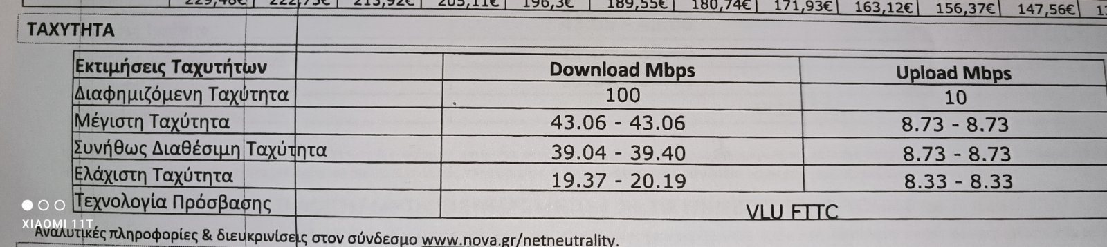

gavorki Δημοσ. 4 Αυγούστου 2022 Δημοσ. 4 Αυγούστου 2022 (επεξεργασμένο) ΚΑΛΗΣΠΕΡΑ ΞΑΝΑ. ΠΡΙΝ ΑΠΟ ΛΙΓΟ ΕΚΛΕΙΣΑ ΤΗΝ ΝΕΑ ΠΡΟΣΦΟΡΑ ΤΗΣ NOVA-EON ΜΕ FULL PACK STA 45.90 TON MHNA. H METAΦΟΡΑ ΤΗΣ ΓΡΑΜΜΗΣ ΘΑ ΓΙΝΕΙ ΑΠΟ COSMOTE 100ΑΡΑ ΠΟΥ ΕΙΧΑ (ΕΓΙΝΕ 200 ΜΕ ΤΗΝ ΔΩΡΕΑΝ ΑΝΑΒΑΘΜΙΣΗ). ΕΡΩΤΗΣΗ ΚΑΙ ΑΠΟΡΙΑ. Η ΚΟΠΕΛΑ ΣΤΗΝ NOVA ΜΟΥ ΕΔΩΣΕ ΕΝΑ ΧΑΡΤΙ ΤΟ ΟΠΟΙΟ ΛΕΕΙ ΤΗΝ ΑCTUAL ΤΑΧΥΤΗΤΑ ΣΤΟ ΤΕΤΡΑΓΩΝΟ Η ΟΠΟΙΑ ΕΙΝΑΙ ΜΟΝΟ 48 !!! Η ΚΑΜΠΙΝΑ ΤΟΥ ΟΤΕ (ΑΠΟ ΤΗΝ ΟΠΟΙΑ ΠΑΙΡΝΟΥΝ ΚΑΙ ΑΥΤΟΙ) ΒΡΙΣΚΕΤΑΙ 10 ΜΕΤΡΑ ΑΠΟ ΤΟ ΣΠΙΤΙ ΚΑΙ ΠΑΝΤΑ ΚΛΕΙΔΩΝΑ ΣΤΑ 109. ΤΗΝ ΡΩΤΗΣΑ ΠΡΙΝ ΥΠΟΓΡΑΨΩ ΚΑΙ ΜΟΥ ΕΙΠΕ ΟΤΙ ΕΙΝΑΙ Ο Μ.Ο. ΤΟΥ ΤΕΤΡΑΓΩΝΟΥ. ΥΠΑΡΧΕΙ ΠΕΡΙΠΤΩΣΗ ΝΑ ΜΗΝ ΚΛΕΙΔΩΣΩ 100 ΕΣΤΩ ΚΑΙ ΑΝ ΕΙΝΑΙ ΠΧ. Η ΙΔΙΑ ΠΟΡΤΑ; Επεξ/σία 5 Αυγούστου 2022 από gavorki ΚΑΜΠΙΝΑ ΑΝΤΙ ΓΙΑ ΚΑΦΑΟ
comfuzio Δημοσ. 5 Αυγούστου 2022 Δημοσ. 5 Αυγούστου 2022 Καλησπέρα, ουσιαστικά μόνον ένα router θα αλλάξεις όλα τα άλλα θα είναι ίδια οπότε ότι sync είχες με cosmote το ίδιο θα έχεις με nova. Όταν ενεργοποιήθεις κάλεσε στο 13731 χωρίς χρέωση και ζήτα να σου πει ο τεχνικός απλά τι sync πιάνεις. Μακάρι να πέσει η κλήση σε μένα! 1
gavorki Δημοσ. 5 Αυγούστου 2022 Μέλος Δημοσ. 5 Αυγούστου 2022 Καλησπέρα αδελφέ. Σε ευχαριστώ ☺️ Απλά με φόβισε λίγο αυτο που έχω επισυνάψει
Titos301 Δημοσ. 5 Αυγούστου 2022 Δημοσ. 5 Αυγούστου 2022 αν εχει καμπινα η wind ή ο οτε στη γειτονια σου πας με κλειστα ματια, αν δεν εχει και υπαρχει μονο καφαο του ΟΤΕ τοτε σημαινει οτι παιρνεις 50αρα απο καποιο κατανεμητη εκει κοντα και επειδη τους τελευταιους τους διαχειριζεται ο ΟΤΕ δεν ξερω κατα ποσο θα το αντιμετωπισουν σαν να ησουν πελατης τους, ειδικα αν δεν υπαρχουν πολλες διαθεσιμες καλες πορτες.
infin1tyGR Δημοσ. 5 Αυγούστου 2022 Δημοσ. 5 Αυγούστου 2022 100άρα έχει, οπότε αναγκαστικά παίρνει από καμπίνα.

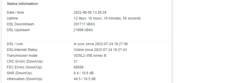

gavorki Δημοσ. 6 Αυγούστου 2022 Μέλος Δημοσ. 6 Αυγούστου 2022 2 ώρες πριν, comfuzio είπε Περίεργο πίνακα σου στείλανε εδώ, μένω λίγα τετράγωνα πιο πάνω, φυσικά άλλη καμπίνα -και πάλι πΟΤΕ- και έχω sync 110 (att 120) και έχω full speeds 12.5mb/s (σπάνια 13mb/s). Δεν μπορώ να φανταστώ λόγο που να έχεις καλό sync και να σου δίνει τόσο χαμηλές ταχύτητες! Όπως και να έχει, κάλεσε 13731 όταν μπεις στο δίκτυο, κάνε όμως πρώτα μερικά speed tests με ethernet και όχι wifi και ανέβασε και μερικά pics εδώ από τα line stats του router. Πραγματικά θα ήθελα να το ψάξω να δω τι μπορεί να παίζει αν κάποιος έχει τόσο χαμηλές ταχύτητες ενώ έχει καλό sync! Μου το εκτυπωσαν στο Nova Shop Γλυφαδας μεσω προγραμματος για να ξερω τι γινεται πανω κατω. Της ειπα οτι εχω καμπινα διπλα και μου ειπε οτι ειναι του τετραγωνου μαλλον το λιγοτερο και ο Μ.Ο οπως ανεφερα πιο πανω. Παντως τωρα με Cosmote κλειδωνω αυτο (στα 100 ειχα 109), ενω ο γειτονας στον τεταρτο που εχει Vodafone 100 κλειδωνει στα 103 2 ώρες πριν, ant_ είπε Υπαρχει και πληρωμη τελους φορητοτητας στον νεο παροχο? Καμοια. Μόνο ρήτρα από την πρώτη μέρα αν θες υπαναχώρηση.

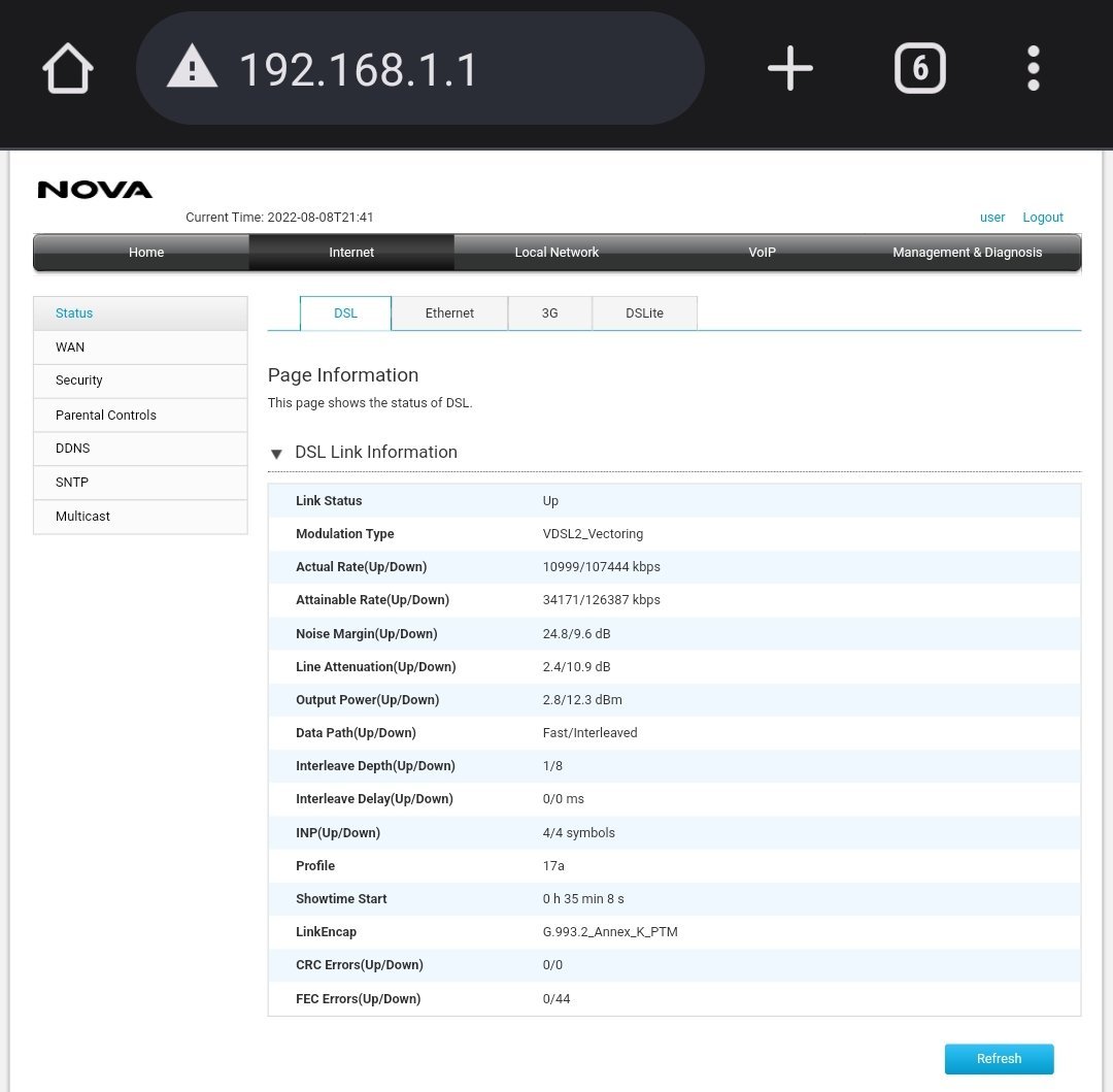

gavorki Δημοσ. 8 Αυγούστου 2022 Μέλος Δημοσ. 8 Αυγούστου 2022 Στις 6/8/2022 στις 10:39 ΠΜ, ant_ είπε Ok guys, we're online!!!!!!
