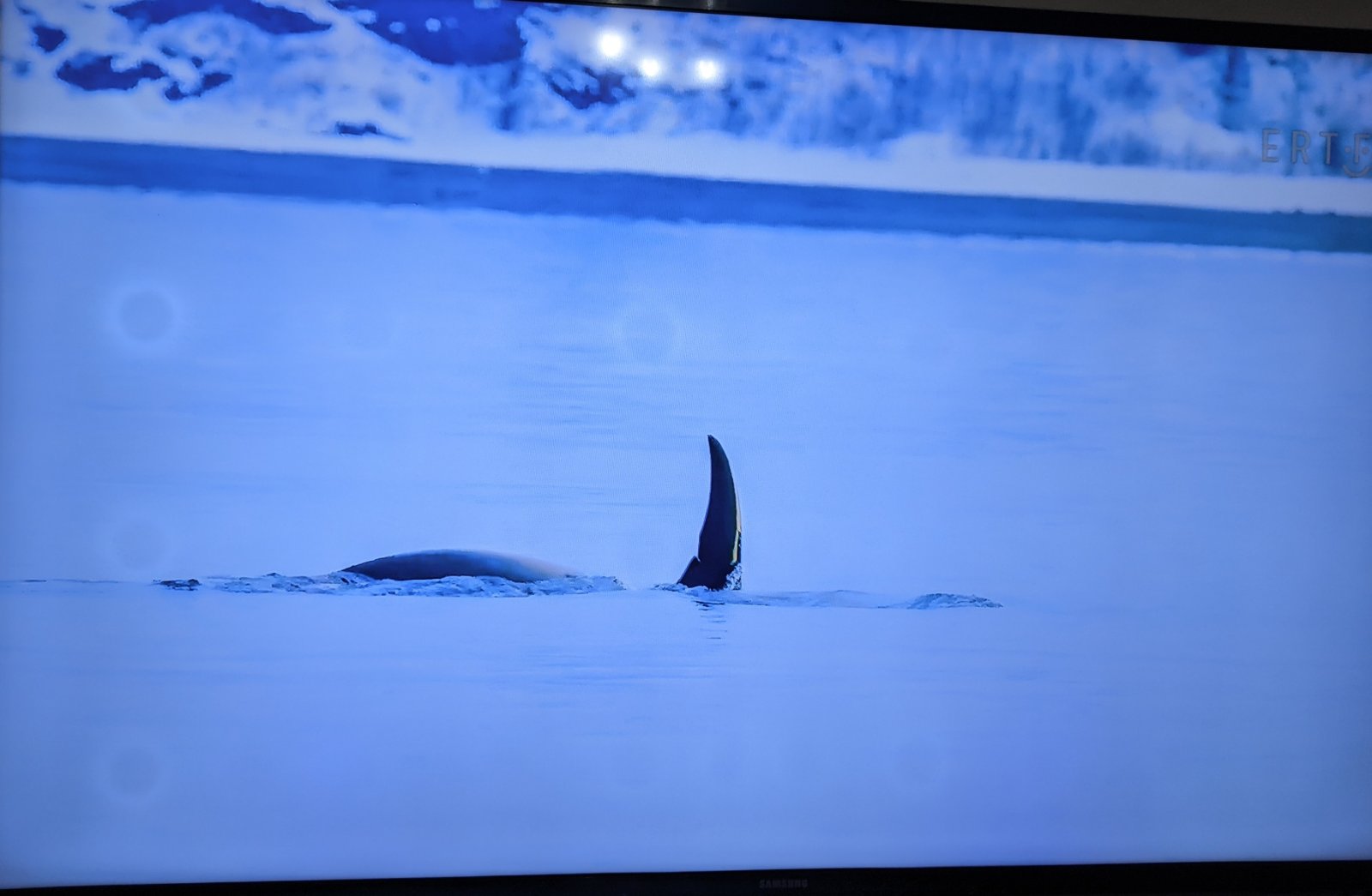

caveneo Δημοσ. 3 Αυγούστου 2022 Δημοσ. 3 Αυγούστου 2022 (επεξεργασμένο) Καλησπέρα. Πριν 2 χρόνια μου χάρισε η αδερφή μου μια τηλεόραση smart της Samsung. Από την αρχή είχα παρατηρήσει ένα σημάδι πάνω αριστερά στο πάνελ της οθόνης. Σταδιακά και καθώς περνούσε ο καιρός φαινόντουσαν περισσότερα και όλο και πιο έντονα. Σήμερα που βλέπαμε ντοκυμαντέρ φαινόντουσαν αρκετά καλά και έχουν φτάσει μέχρι το άλλο άκρο της τηλεόρασης. Έχει τύχει σε κάποιον κάτι παρόμοιο; Να ετοιμάζομαι για άλλη; Επεξ/σία 3 Αυγούστου 2022 από caveneo
GMagicPlus Δημοσ. 3 Αυγούστου 2022 Δημοσ. 3 Αυγούστου 2022 Αλλαγή μπάρες led χρειάζεται. Είναι έτοιμες να καουν από στιγμή σε στιγμή.

Petros Electron Δημοσ. 23 Αυγούστου 2022 Δημοσ. 23 Αυγούστου 2022 (επεξεργασμένο) Στην δίκη σου περίπτωση το πιθανότερο ειναι οτι εχουν ξεκολλήσει οι φακοι, οπως το βιντεο που σου εβαλα. Δεν τίθεται θεμα αντικατάστασης. Ενας γρήγορος τρόπος ειναι να κουνήσεις την TV για να δεις αν θα ακούσεις τα πλαστικά αν έχουν ξεκολλήσει θα έχουν πέσει στο κάτω μερος και θα ακούγονται. Προσοχή αν επιχειρήσεις να την ανοίξεις, το πάνελ ειναι πολύ λεπτό και εύθραυστο και με μια λάθος κίνηση μπορείς να το σπασεις και να παει στράφι η TV. Τα γνήσια μπορεις να τα βρεις και σε διάφορα καλα sites, η απο παραγγελιά σε εξουσιοδοτημένο κατάστημα. Αλλα εχε υποψη σου ξεκινάνε συνήθως από 100ευρω και πανω (αναλογα το μοντέλο και τις διαστάσεις) Δες ενα ακομα βιντεο Επεξ/σία 23 Αυγούστου 2022 από Petros Electron 1
