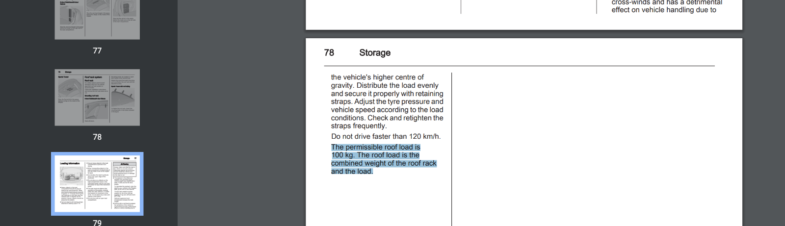

dpolal Δημοσ. 5 Αυγούστου 2022 Δημοσ. 5 Αυγούστου 2022 (επεξεργασμένο) Στις 3/8/2022 στις 2:30 ΜΜ, lyberis είπε Θα χρειαστεί να αντέχει βάρος κοντά στα 100 κιλά Στα 100 κιλά που θες να φορτώσεις υπολόγισε άλλα 30-40 το βάρος της ίδιας της μπαγκαζιέρας, σύνολο δηλαδή πολύ κοντά στα 140. Είσαι σίγουρος ότι η οροφή του αυτοκινήτου σου θα αντέξει τόσο πολύ βάρος ;;; Επεξ/σία 5 Αυγούστου 2022 από dpolal 1
lyberis Δημοσ. 6 Αυγούστου 2022 Μέλος Δημοσ. 6 Αυγούστου 2022 (επεξεργασμένο) 20 hours ago, dpolal said: Στα 100 κιλά που θες να φορτώσεις υπολόγισε άλλα 30-40 το βάρος της ίδιας της μπαγκαζιέρας, σύνολο δηλαδή πολύ κοντά στα 140. Είσαι σίγουρος ότι η οροφή του αυτοκινήτου σου θα αντέξει τόσο πολύ βάρος ;;; Morning to OK το εχω απο τον κατασκευαστή!! Τhe vehicle's higher centre of gravity. Distribute the load evenly and secure it properly with retaining straps. Adjust the tyre pressure and vehicle speed according to the load conditions. Check and retighten the straps frequently. Do not drive faster than 120 km/h. The permissible roof load is 100 kg. The roof load is the combined weight of the roof rack and the load. Επεξ/σία 6 Αυγούστου 2022 από lyberis
