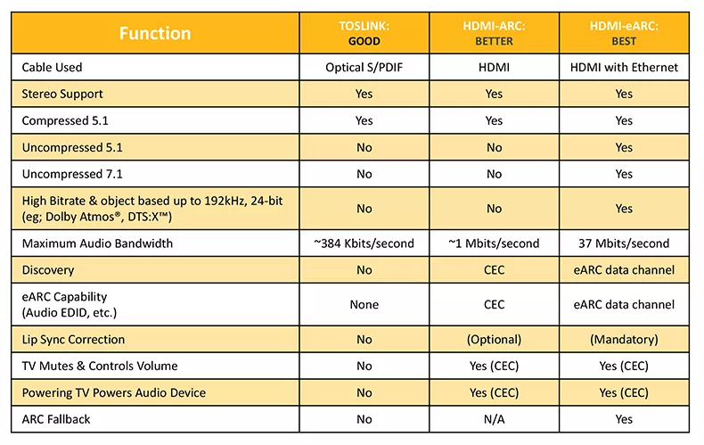

Dantε Δημοσ. 6 Σεπτεμβρίου 2022 Δημοσ. 6 Σεπτεμβρίου 2022 Στις 10/8/2022 στις 9:55 ΠΜ, bill36 είπε Αν δεν ειναι ολα EARC,δεν γινεται ν' ακουσεις ATMOS.Δεν το επιτρεπει το bandwidth του ARC. Να διορθωσω εδω γιατι τα εψαχνα και εγω προσφατα επειδη εστησα σπιτι συστημα. Παιζει Atmos και με απλο ARC.Απλα ειναι lossy.Με eArc ειναι lossless. Το αν αξιζει αλλη υποθεση. Γενικα ομως ναι ,ειναι μπερδεμα η ιστορια με το Arc.
bill36 Δημοσ. 7 Σεπτεμβρίου 2022 Δημοσ. 7 Σεπτεμβρίου 2022 17 ώρες πριν, Dantε είπε Να διορθωσω εδω γιατι τα εψαχνα και εγω προσφατα επειδη εστησα σπιτι συστημα. Παιζει Atmos και με απλο ARC.Απλα ειναι lossy.Με eArc ειναι lossless. Το αν αξιζει αλλη υποθεση. Γενικα ομως ναι ,ειναι μπερδεμα η ιστορια με το Arc. Μιλας για DD+ ουσιαστικα και συγκεκριμενα μηχανηματα και εφαρμογες πχ το Netflix (ουτως ή αλλως οι περισσοτεροι αυτο δοκιμαζουν). Εχεις setup που δεν ειναι ολα earc αλλα με ηχεια οροφης και σου εδωσε σωστο ηχο; Παντως γενικα οι αποψεις διιστανται αν επισημως γινεται ή οχι.Το ενα σαιτ το εχει ως δεδομενο,το αλλο οχι.
Dantε Δημοσ. 7 Σεπτεμβρίου 2022 Δημοσ. 7 Σεπτεμβρίου 2022 44 λεπτά πριν, bill36 είπε Μιλας για DD+ ουσιαστικα και συγκεκριμενα μηχανηματα και εφαρμογες πχ το Netflix (ουτως ή αλλως οι περισσοτεροι αυτο δοκιμαζουν). Εχεις setup που δεν ειναι ολα earc αλλα με ηχεια οροφης και σου εδωσε σωστο ηχο; Παντως γενικα οι αποψεις διιστανται αν επισημως γινεται ή οχι.Το ενα σαιτ το εχει ως δεδομενο,το αλλο οχι. Ναι μεσω DD+ μιλαω.Αλλα και στις ταινιες παιζει. Ηθελα απλα να αγορασω μια ηχομπαρα και επεσα σε μια που υποστηριζε Atmos αλλα οχι eArc. Και μπηκα στη διαδικασια και το εψαξα. Τελικα πηρα μια αλλη που εχει eArc για να εχω και το lossless, αλλα το οτι γινεται, γινεται. Και για του λογου το αληθες: https://www.rtings.com/soundbar/reviews/samsung/hw-q600a Αναφορά σε κείμενο eARC No Dolby Atmos Yes
