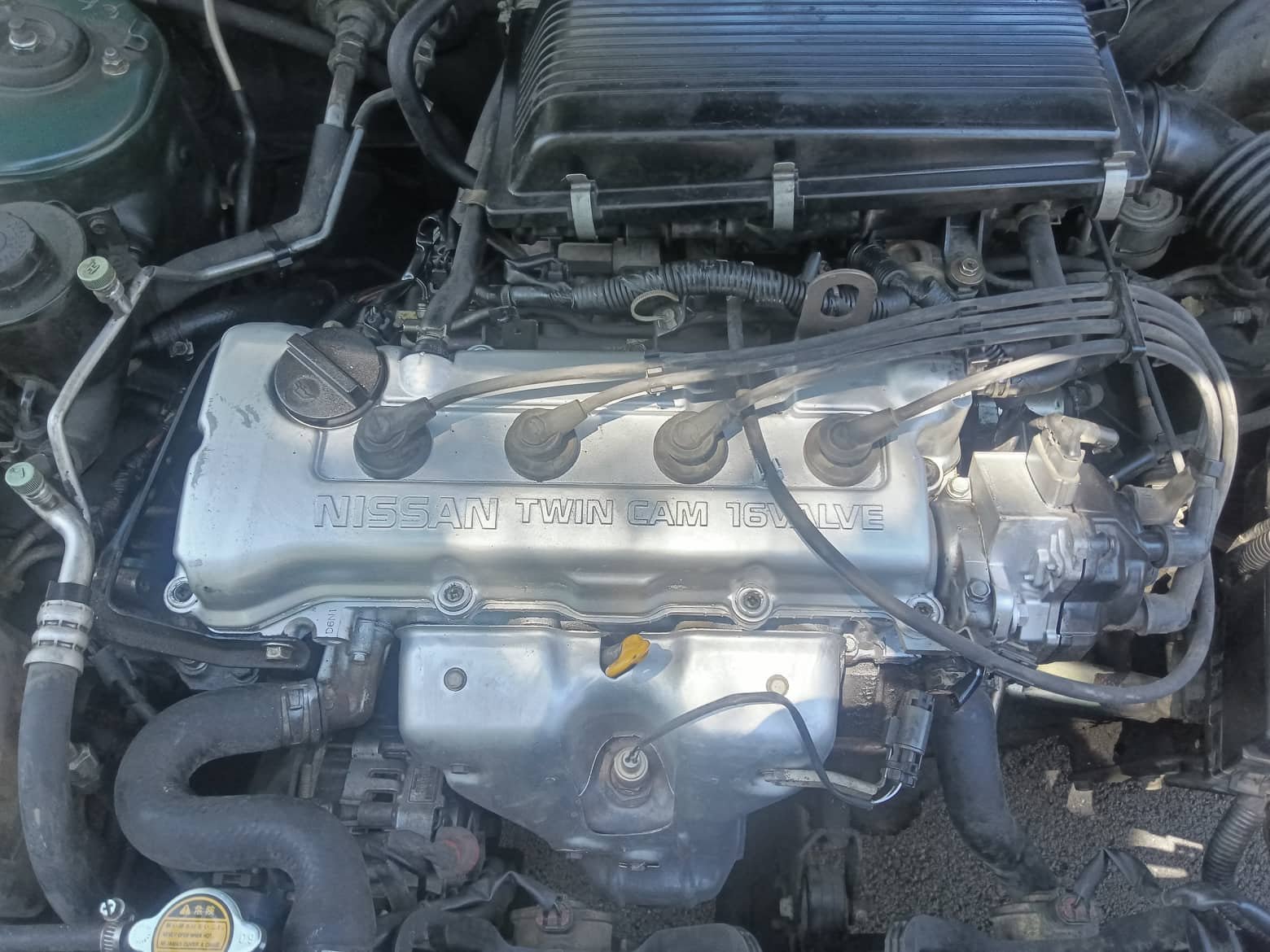

valadsk Δημοσ. 2 Αυγούστου 2022 Δημοσ. 2 Αυγούστου 2022 Όποιος διάβασε τα προηγούμενα θέματα, θα θυμόταν ότι έχω΄ενα Nissan Almera του 98 1400 κυβικά, το οποίο είχε ρήγμα στο καπάκι, αντλία νερού, θερμοστάτη, βουλομένο ψυγείο και ψυγείο καλοριφέρ, φλάτζα κεφαλής καμμένη και ρουφούσε τα ψυκτικό υγρό, με αποτέλεσμα να ρίχνω νερό. Έδωσα 420 ευρώ σε μάστορα και μου λέει το αμάξι είναι σαν καινούργιο. όντως η μηχανή είναι καθαρισμένη, έβαλε καινούργιο ψυγείο, δεν έχει καμιά διαρροή απολύτως, και δεν ρουφάει σε 100 χιλιόμετρα που έχω κάνει μέχρι τώρα, καθόλου ψυκτικό υγρό. τώρα αν είναι καινούργιο κεφαλάρι όπως μου λέει δεν γνωρίζω, ωστόσο έχει θέμα πάλι το αμάξι. Σε ελαφριά κατηφόρα, πολύ ελαφριά που να διατηρεί με 5η ταχύτητα και 2.000 στροφές 80-90km/h σταθερά, χωρίς γκάζι δηλαδή, δηλάδή χωρίς να το ζορίζω καθόλου, αν ανάψω το καλοριφέρ στο τέρμα ζεστό, η θερμοκρασία πέφτει στο χώμα, στην άσπρη τη γραμμή, βασικά λίγο πάνω από την άσπρη, στην οποία βρίσκεται όταν το ανάβεις το πρωί. Επιπλέον, το καλοριφέρ σε εκείνο το στάδιο είναι εντελώς χλιαρό. Τον πήρα τηλέφωνο και του λέω μήπως έχεις ξαχάσει να βάλει θερμοστάτη, μου λέει όχι, έχω βάλει, αλλά πολύ μικρότερο, να ανοίγει σε χαμηλή θερμοκρασία. 'Άλλωστε μας συμφέρει να κατεβαίνει τόσο η θερμοκρασία, το αντίθετο δεν θέλουμε. Έλα μου λέει το Σεπτέμβρη να αλλάξουμε θερμοστάτη αν θέλεις να έχεις καλύτερο καλοριφέρ το χειμώνα. Είναι σοβαρή απάντηση αυτή ρε παιδιά? Μια φωτογραφία σημερινή, όπως το παρέλαβα. Το αμάξι, όλα τα χρόνια του ήταν στο μέσο η θερμοκρασία και ακόμη και καταχείμωνο σε κατηφόρα είχε πολύ καλό καλοριφέρ και η θερμοκρασία δεν έπεφτε. Μόλις το πήρα από το συνεργέίο παρουσιάζει το προαναφερθέν πρόβλημα, όταν κάθεται, η θερμοκρασία κάπου στο μέσο και μετά ανάβει το βιτιλαντερ και σβήνει. Σε κίνηση χωρίς να ανάχω καλοριφέρ πάλι με 5η και 2000 στροφές χωρίς ζόρισμα πέφτει πάλι κάτω από τη μέση, αλλά όχι τόσο όταν ανάβω το καλοριφέρ. Είναι ασφαλές να κινηθεί; για τον κινητήρα;

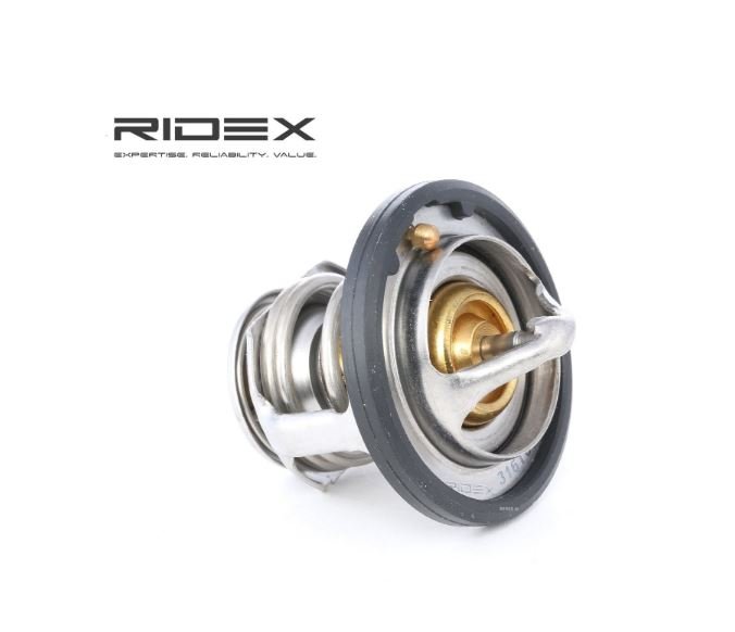

valadsk Δημοσ. 2 Αυγούστου 2022 Μέλος Δημοσ. 2 Αυγούστου 2022 (επεξεργασμένο) εντελως τυχαία και σε συνδυασμό με κουβέντα που έκανα τηλεφωνικά με το μάστορα. λέτε να φταίει η τσιμούχα που δεν έχει ο δικός μου ο καινούργιος που έβαλε? σας ευχαριστώ πολύ όλους σας για το χρόνο. ο δικός μου δεν έχει την τσιμούχα αυτή που φαίνεται στη φωτό. Επεξ/σία 2 Αυγούστου 2022 από valadsk
