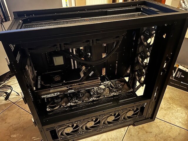

λοιπόν η οδυσσεια μου έφτασε στο τέλος της...
τελειωσα το στήσιμο το οποιο με παίδεψε αρκετά μπορώ να πω, το κουτί είναι τεράστιο, και για να κάνω ένα mini review :
είναι πολύ premium, σχεδόν όλο μέταλλο, χωράει μέσα ότι μπορεί να βάλει ο νους του καθενός (μπορείς βάλεις 2 συστήματα στο ίδιο κουτί).. αρκετά μπελαλίδικο και άμα θες να κανεις το κάτι παραπάνω πρέπει να διαβάσεις το manual αλλιώς δε βγάζεις άκρη.. σε γενικές γραμμές είναι όμορφο κουτί έχει μια λωρίδα με rgb μπροστά μονο την οποια μπορείς να ελέγξεις  από τα κουμπιά
αν με ρωτήσει κανείς κατά τη γνώμη μου δεν αξίζει η αγορά του γιατί...:  το κουτί είναι κτήνος θέλει άπλετο χώρο, ζυγίζει ένα κάρο κιλά και είναι πανάκριβο... με λίγα λόγια μπορείς να κανεις (σχεδόν) την ίδια δουλειά με κάτι μικρότερο και πιο φθηνό

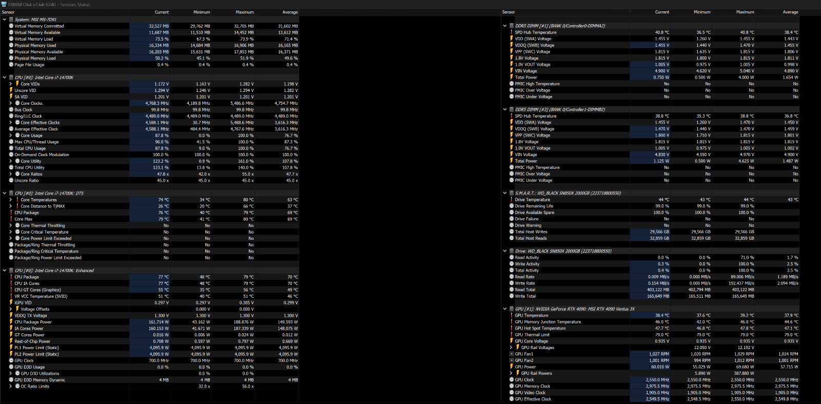

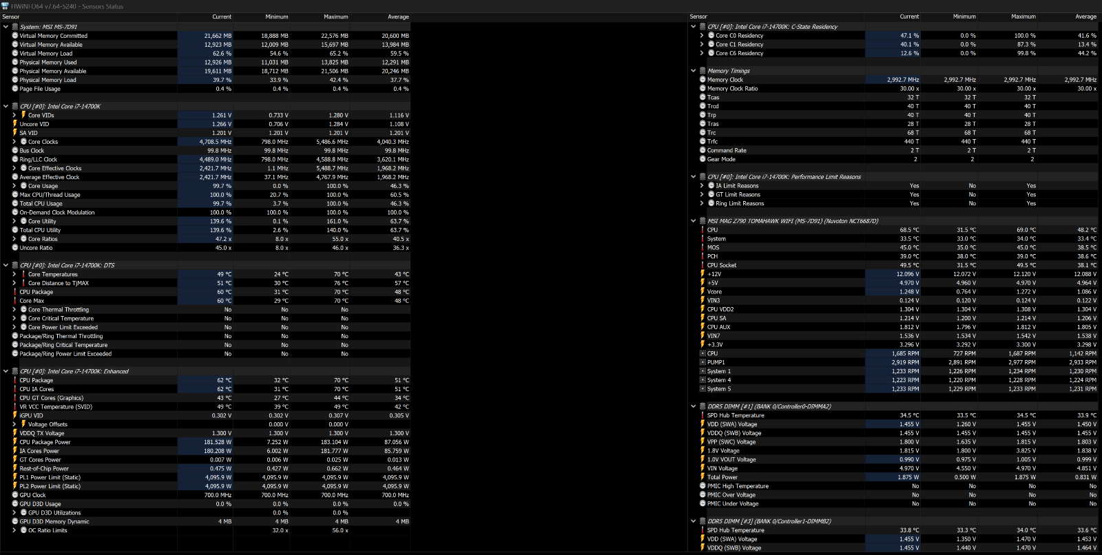

στο ζουμί τώρα..  έτρεξα r23 για 10 λεπτά υπό τις ίδιες συνθήκες και έχουμε και λέμε :
v3000:
τα test γίναν με ακριβώς τις ίδιες ρυθμίσεις απ το bios με τις εξής διαφορές όμως:
1)στο ο11 είχα κρυοσέντονο ενώ στο v3000 έχω βάλει μια σάπια πάστα
2)στο ο11 στην υδρόψυξη είχα t30 πάνω στο v3000 έχω βάλει τα μαμησια της be quiet
3)στο v3000 έβαλα το contact frame στο ο11 ήταν stock*
ενδεχομένως με t30 πάνω στην ψύκτρα και καλή πάστα να ήμουν ακόμα χαμηλότερα...
στο ρεζουμέ έχουμε περίπου καμια 10αρια βαθμούς κάτω και γενικά το σύστημα είναι αρκετά πιο κρύο σε idle (5-6 βαθμούς), άξιζε όλη αυτή η βαβούρα? ΌΧΙ... γιατί πέταξα αρκετά λεφτά, ταλαιπωρήθηκα στο βάλε βγάλε, έσκισα καταλάθος το κρυοσέντονο και το σεντόνι απ το κρεβάτι μου και το σημαντικότερο με πόνεσε η μέση μου να το κουβαλήσω... είχα σκοπό να το δώσω στο παλικάρι που φτιάχνει τα κουτιά να μου το φτιάξει αλλα επειδή θέλω να συνεχίσω να περπατάω όρθιος και όχι σε καροτσάκι θα το αφήσω ως έχει :P

Μεγειες και χαρά στο κουράγιο σου!
Άσχετα από το οικονομικό,έπεσες 10c κάτω(υπόψιν έχει πέσει αρκετά και η θερμοκρασία περιβάλλοντος σε σχέση με πριν)
Πιστεύω ότι σε πραγματικές συνθήκες αυτό που κέρδισες είναι 6-8c καθαρά σε θερμοκρασία.
Το λίαν λι που έχεις να ξέρεις έχει αρκετά καλό airflow.Εαν έβαζες σε αυτό τους t30 το πιο πιθανό είναι ότι θα έπαιζες ίδιες θερμοκρασίες με το νέο κουτί.

@Tambas91 χαρα στο κουραγιο σου και απο μενα και με γεια!
το lian li  ειναι ενα απο τα καλυτερα κουτιά σε thermals, τουλαχιστον μεχρι πέρυσι τετοιο καιρο που τα εψαχνα αλλα δεν νομιζω να αλλαξε κατι δραστικά.
οπως εγραψε και ο φιλος πιο πανω, ας δοκιμαζες πρωτα τους Τ30 με το παλιο κουτι και αν δεν σε ικανοιποιουσε αλλαζες κουτι.
και παλι με γεια!

ευχαριστώ azazilie και στο ο11 t30 είχα απλά στη θέση που βρισκόταν τα πλαϊνά φανακια ακουμπούσαν στο γραφείο με αποτέλεσμα να μη παίρνει καθαρό αέρα.. επίσης αυτό που παρατήρησα είναι ότι με xmp μετά από αρκετή ώρα ανέβαζαν θερμοκρασία οι μνήμες και τα παιχνίδια τρώγαν crash οποτε είχα αναγκαστεί να τρέχω πιο χαμηλά.. θα δω άμα το κάνει τώρα, αν και με τόσα t30 μέσα δύσκολο το βλέπω

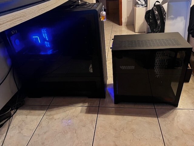

Lian Li V3000 Plus
το ο11 είναι και πανέμορφο το άτιμο, αν είχα διαφορετική διαρρύθμιση θα το κράταγα σίγουρα δε πειράζει δε ξανά κάνω τίποτα τώρα ούτε να το ανοίξω έχω κουράγιο για κάνα χρόνο ούτε ssd δε βάζω :P

Με γειά φίλε! Το λιγουρευόμουν κάποτε αυτό το case, πανέμορφο!
7 λεπτά πριν, Tambas91 είπε
Ναι η μόνη μαλακία στο λίαν είναι ο περιορισμός στα πλαϊνά φανακια.Στην δική σου περίπτωση ήθελες κουτί να βάζει αέρα από μπροστά.
Σχετικά με τις ddr5 θέλουν όπως και δηποτε φαν να ρίχνει αέρα επάνω τους.
Είναι αρκετά πιο ζεστές οι ddr5 από τις 4 ,ακόμα και xmp να τις έχεις.Νομιζω στο είχα πει για φαν στις ραμς.
Παρ όλα αυτά μην μετανιώνεις για την αλλαγή κουτιού και τα φανς.
Έχεις ένα κουτί future proof.😉
Επεξ/σία από azazil1190

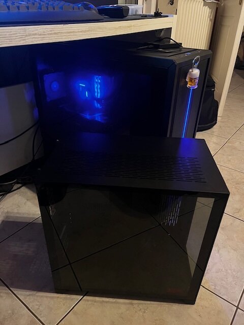

αδερφέ άμα το πάρεις ποτε και δεν έχει φορτωτικό πάρε ζώνη για τη μέση :P είναι ωραίο όντως minimal χωρίς πολλά rgb αλλα θέλει μπόλικο χώρο...
6 λεπτά πριν, azazil1190 είπε
ακριβώς!! έτσι όπως το είχα εγώ απλά ανακύκλωνε τον ίδιο αέρα και γινόταν φούρνος

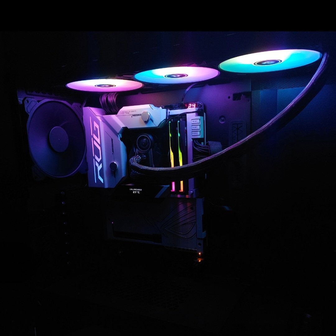

Με γεια!!!

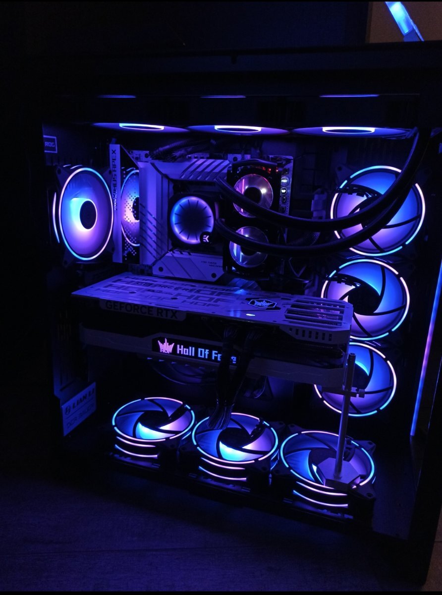

Και δω καλά τα πήγαμε απόψε. GPU θα μπει σήμερα μάλλον.
Τελικά δεν είναι τόσο άσχημη άσπρη μητρική σε μαύρο κουτί. Τα καλώδια της seasonic στο tx1300 3.0, είναι αρκετά σκληρά και επίσης δε μπένουν με τίποτε στα combs. Από πλευράς ποιότητας, καλώδια, psu case, packaging (καλά εκεί δε το χτυπάει τίποτε) το bequiet dark power pro 13 είναι πιο πάνω, αλλά στα tests του ρίχνει το seasonic και δε μας άφησε και χωρίς ρεύμα όπως το bequiet. Εμφανίζονται και άλλοι με το ίδιο θέμα.

32 λεπτά πριν, 33Bird33 είπε
Με γεια!!!
Μια χαρά είναι ο ασπρόμαυρος συνδιασμός! Μου αρέσει στο μάτι.
Προς το παρών με το 1500ρι bequiet δεν έχω κανένα θέμα .Ελπίζω να μην βγάλει στην πορεία
  • Like 5
10 λεπτά πριν, azazil1190 είπε
Νικο πολυ ωραια ρε η λευκη καρτα !!!:lol:
