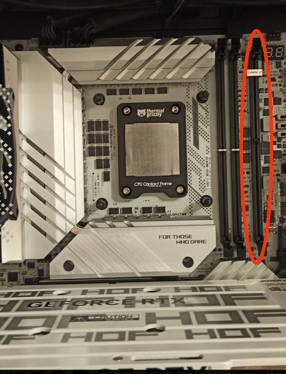

azazil1190 Δημοσ. 22 Νοεμβρίου 2023 Δημοσ. 22 Νοεμβρίου 2023 (επεξεργασμένο) 9 λεπτά πριν, prefuse είπε δεν εχω διαθεσιμη την πηγή τώρα, αλλα για workstation, ειτε 16x, είτε 8x για την GPU, η διαφορά ειναι απειροελάχιστη. δεν γνωρίζω αν ισχύει το ίδιο και για gaming builds, αλλα όλοι με intel, εχετε built με 1 MVME για να εχετε 16x στην GPU? γιατι αν βάλετε οποιαδήποτε αλλη PCIE κάρτα ή δευτερο nvme, τα lanes στην GPU πέφτουν σε 8x. Εγώ έχω τέσσερις επάνω μ2 . Δύο pcix4 k δύο pcix3 οι οποίοι 3 είναι επάνω σε εξωτερική καρτουλα ανταπτορα της asus η οποία κουμπώνει δίπλα από τα σλοτ της ραμς. Από όσο έχω δει στο gpuz δουλεύει χ16 η κάρτα . Στην περίπτωση που βάλω pcix5 ξέρω ότι εκεί πέφτω στα χ8 και το γράφει και στο μανιουαλ της μητρικής Επεξ/σία 22 Νοεμβρίου 2023 από azazil1190 2
