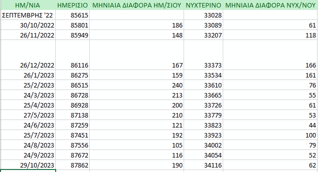

Με αυτό το δείγμα θα πήγαινες στο GENEROUS GUARANTEE HOME του ηρωνα; Επιπλέον θα ήθελα να μην προσθέσω και τα 8€ για το κλείδωμα τιμής. Ποια η γνώμη σου και αν δεν εγκρίνεις το συγκεκριμένο τι προτεινεις σύμφωνα με τις καταναλώσεις μου;

3 λεπτά πριν, alxnt είπε
όχι , στης ελπέ για 50+50 αρχικά και μετά στου Ηρών
