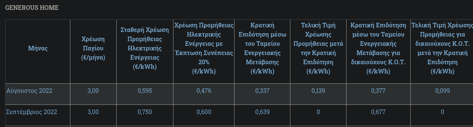

ξέχασαν να σου πούνε οτι είναι ανα μήνα
επίσης δεν ξέρω αν είναι και νόμιμο μιας και δεν έχουν δημοσιεύσει τιμοκατάλογο στη ΡΑΕ απο Αύγουστο για το συγκεκριμένο πρόγραμμα. Αν δεν έχει συνέπεια δε σε συμφέρει (υποθέτω το 0,575 είναι για Αυγ και δεν έχει συνέπεια)

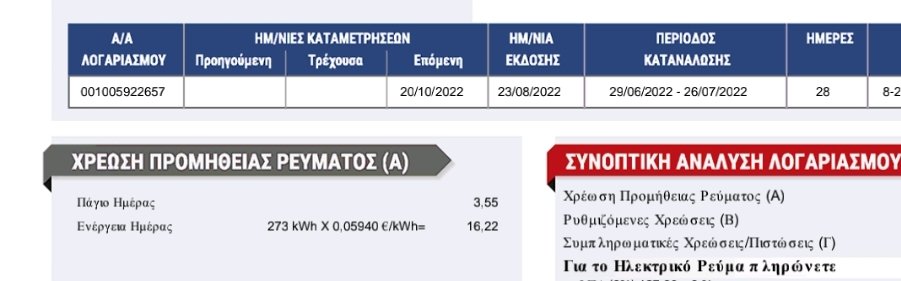

ο λογαριασμός που ανέβασες είναι μισός και δεν έχει περίοδο κατανάλωσης
Ορίστε και η περίοδος

1 λεπτό πριν, Triple_HR21 είπε
σου χρωστάνε ΤΕΜ πίστωση περίπου 0,20 επί 273 για Ιούλιο (έχει και μια μέρα Ιουνίου αλλά χοντρικά Ιούλιο είναι η κατανάλωσή σου)

3 λεπτά πριν, korakios είπε
Αρα να φανταστώ και για τις αλλες παροχές το ιδιο είναι ετσι; και γιατι δεν με το βάλανε;
Δες και την αλλη παροχή

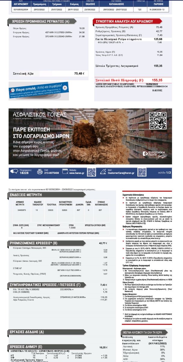

Από τους λογαριασμούς ΗΡΩΝΑ που παρατέθηκαν προσωπικά κρατάω το ότι η έκδοση των λογαριασμών εξακολουθεί να έχει τρελή καθυστέρηση (1+ μήνα) απο το διάστημα τιμολόγησης. Υπολογίστε επίσης για όσους σκέφτονται τη συγκεκριμένη εταιρία ότι ο λογαριασμός είναι πραγματικά διαθέσιμος στο myheron τουλάχιστον 4-5 εργάσιμες μετά την αναγραφόμενη ημερομηνία έκδοσης (τόσο για τον έναντι που παρατέθηκε όσο και για τον εκκαθαριστικό).
