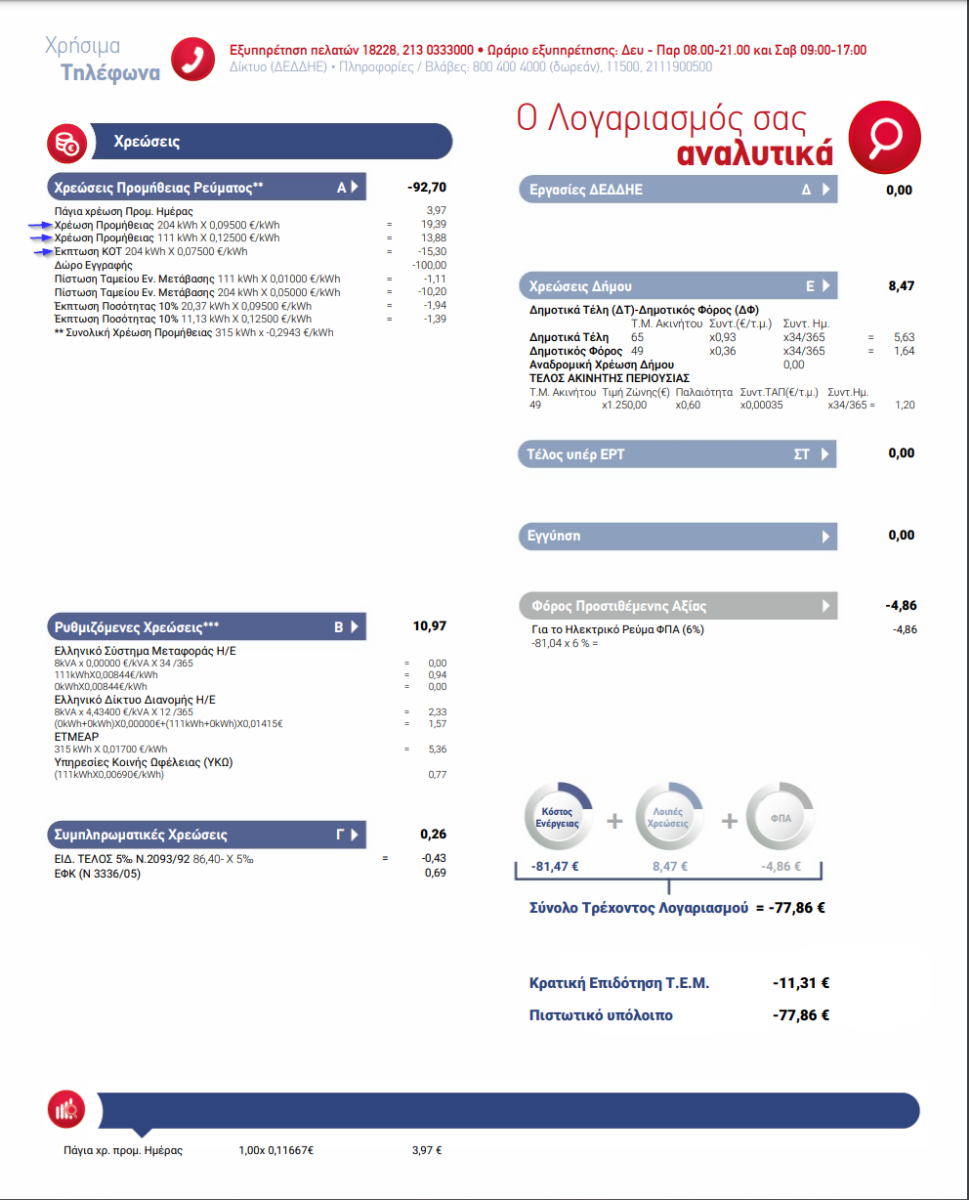

Καλημέρα κι από μένα. Βγήκε επιτέλους ο λογαριασμός ΗΡΩΝ, ο πρώτος. :P
Spoiler
Προφανώς βλέπω δύο χρεώσεις γιατί άλλαξε η τιμή, από τα 0,095 στα 0,125, σωστά?
Γιατί το ΚΟΤ όμως δεν εφαρμόστηκε στο σύνολο των Kwh αλλά μόνο στις 204? Επίσης, γιατί έβαλαν δώρο εγγραφής 100? Υπολόγισαν και το 50αρικο του αερίου? Τότε στον λογαριασμό του αερίου δεν θα δω δώρο?

5 λεπτά πριν, KaRouLi είπε
Μάλλον θέμα ενεργοποίησης ΚΟΤ μιας και η επιδότηση μπήκε μόνο για τις 204 . Εκτός αν είσαι αναλογικά για τις μέρες στο όριο (να το αναφέρεις)

1 λεπτό πριν, korakios είπε
Μα οι 204 kwh προηγήθηκαν των υπολοίπων, πώς μπορεί να είναι θέμα ενεργοποίησης? Εννοείς κάτι άλλο?
Στο όριο δύσκολο, αν καίω 315 kwh τον μήνα, είμαι στις 1260 το τετράμηνο, και το όριο είναι 1400 αν δεν κάνω λάθος + που δίνει κι ένα 10%.
Αναφορά σε κείμενο
Ανεπίσημα και σε άλλους με ΚΟΤ βάλανε 100 αντί 50€
Οπότε είναι άσχετο με το 50αρικο του αερίου?

2 λεπτά πριν, KaRouLi είπε
Τότε κάνανε λάθος ή για κάποιο λόγο είσαι εκτός στο ΚΟΤ (συνέχεια στο άλλο νήμα και δες στο ΗΔΙΚΑ τι παίζει )
3 λεπτά πριν, KaRouLi είπε
Ναι , άλλοι δεν είχαν double

22 λεπτά πριν, korakios είπε
Πήρα τηλέφωνο, δεν γνωρίζει ( φυσικά ). Θα με ενημερώσει. Έχουν κόψει την έκπτωση ΚΟΤ χωρίς κανέναν λόγο, αφού οι kwh αυτές έπονται των 204 (στις οποίες εφαρμόστηκε και που φυσικά είχα ΚΟΤ ενεργό - και το έχω ακόμα ενεργό). Θα μου πεις για 4-5-6 ευρώ η φασαρία.
