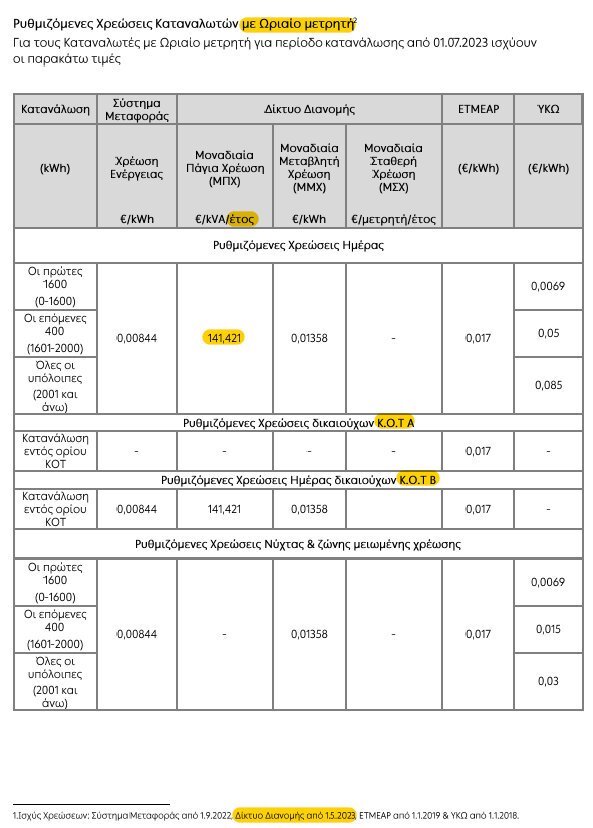

Δεν νομιζω Κορακιε...αν κρινω απο τις Ρυθμιζομενες Χρεωσεις. Εχει τιμες για ΚΟΤ...για δες το. Και καποια αλλη στιγμη να δουμε και την επιβαρυνση την ετησια , της Μοναδιαιας Παγιας Χρεωσης ,τι ακριβως συμβαινει...
  Απόκρυψη περιεχομένων
αυτό που βλέπεις είναι το κλασσικό ωριαίο , οι έξυπνοι μετρητές μέχρι στιγμής είναι μόνο σε κάποια επαγγελματικά
