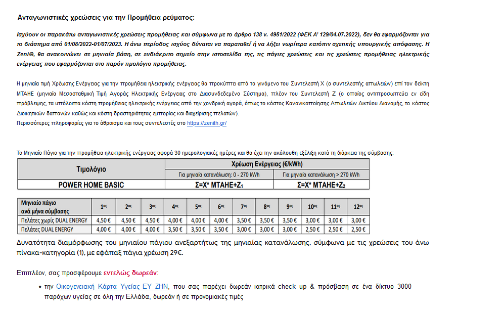

Ερώτηση γιατί κατι δεν έχω καταλάβει στο excel. Στα κυμαινόμενα, πως γίνεται ο Ηρων με 0.75 και πάγιο €36 να εχει τελική τιμή €38 και η zenith με 0.687 και πάγιο €54  να έχει τελική €261?
Γιατί ο Ηρων βάζει έκπτωση 20% οπότε η τιμή πέφτει στο 0.6 όσο η επιδότηση του κράτους δηλ.
Επίσης στο πρόγραμμα της ζενίθ τα πάγια είναι κυμαινόμενα προς τα κάτω δηλ ξεκινάνε με 4.5 ευρώ και ανά τρίμηνο πεφτουν και καταλήγουν στα 3.
Αν μπορεί να το διορθώσει ο κορακιος καλώς.

8 λεπτά πριν, Mule206 είπε
δεν αναφέρεται κάτι τέτοιο στον τιμοκατάλογο
https://zenith.gr/el/for-the-home/electricity/τιμές/

2 λεπτά πριν, korakios είπε
Οχι ισχυει αυτο που λεει ο φιλος απο πανω. Εγω στο ενα μου σπιτι εβαλα zenith (energy+φυσικο αεριο) και το ελεγε αυτο στο συμβολαιο που υπεγραψα και μου το ειπε και ο τυπος που με εβαλε.
οι τιμές που αναφέρονται στο συμβόλαιο δεν ισχύουν απο 1/8/22
πατάς στο παραπάνω λινκ και ανοίγεις το "Ανταγωνιστικές χρεώσεις προμήθειας" να δεις τι χρεώνεσαι
  Reveal hidden contents
για αέριο στο άλλο θέμα ψάξου άμεσα αν δεν έχεις σταθερό
Ο πάροχος πάντως λέει ότι αυτή η χρέωση υπάρχει... (από email που μου στείλανε)
Τους έχω ρωτήσει επίσης και για τους συνετελεστές Ζ1 και Ζ2 και περιμένω απάντηση
Quote
Ο συντελεστής όμως εδώ: https://zenith.gr/el/for-the-home/electricity/power-home-basic/ είναι διεγραμένος
Επομένως, περιλαμβάνεται στις τιμές αυτές: https://zenith.gr/el/for-the-home/electricity/τιμές/, ή όχι, οπότε η τιμή της kWh βγαίνει 0.048 + 0.02 = 0.068€  (για < 270kWh) και 0.058 + 0.03 = 0.088€ (για > 270kWh);
