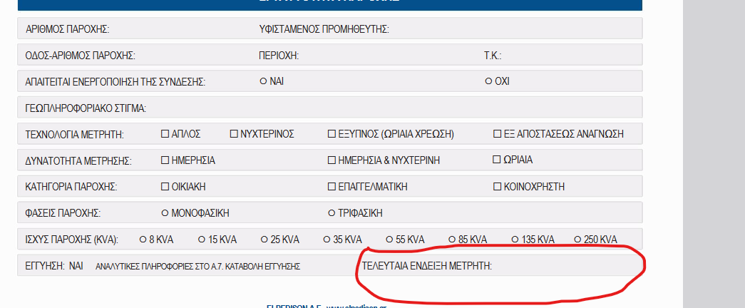

καλησπέρα
επισκέφτηκα σήμερα ενα καταστημα elpedison
Η τιμη μου ειπε τις πρωτες 500 kw ειναι 0,06 και μετα 0,08
Αφαιρουν 80 € απο τον πρωτο λογαρισμο και δινουν και ενα κουπονι 30€ που μπορεις να το εξαργυρωσεις σε οποιοδηποτε καταστημα δεχετε καρτες Mastercard
Απο  Δευτερα θα μαζεψω τα δικαιολογητικα και θα κανω την συμβαση
Εχω νυχτερινο  αλλα μου ζητησαν την ενδειξη μετρητη για την συνολικη καταναλωση (ημερας + νυχτας) και οχι ξεχωριστες ενδειξεις
Βεβαια η τιμη ειναι ιδια  αλλά δεν ξερω αν οι ρυθμιζομενες χρωσεις ειναι διαφορετικες για ημερα και νυχτα
Μηπως ζημιωνομαι καπου αν η μετρηση ειναι συνολική και οχι ξεχωριστά ημερας - νυχτας

Αν έχει ενεργοποιηθεί το νυχτερινό στην παροχή, τότε πρέπει να δώσεις ξεχωριστά τις ενδείξεις. Για καλό και για κακό γράψε τις ενδείξεις ξεχωριστά και αν τις θέλουν μαζί πρόσθεσε τες. Βέβαια, αν δει ο ΔΕΔΔΗΕ μόνο μια μέτρηση μάλλον θα περάσει αυτός να μετρήσει.
Mη κάνεις το λάθος να υπογράψεις με το τρόπο που σου είπαν αυτοί!
Εννοείται θα γραφτούν ξεχωριστά το ημερήσιο και το νυχτερινό, υπάρχουν ειδικά πεδία στη 1η σελίδα της αίτησης.

Και μενα αυτο δεν μου αρεσει , θα ηθελα ξεχωριστή καταγραφή
Ομως στην αιτηση δεν υπάρχει σχετικο πεδιο για αναγραφη ξεχωριστα ημεσησια ενδειξη και νυχτερινή
Στην αιτηση στη αρχη εχει επιλογή τιμολογιου για Elpedison Green Economy Nightelpedison_night.png.87d8a8836377131de58e34212bc9f574.png
αλλα δεν εχει πουθενα καταχωρηση νυχτερινής ενδειξης
Τι χανω αν  υπογραψω  "ημερήσιο" αν και εχω νυχτερινο αφου η τιμη της KWH ειναι ισια
Υπάρχει καποια άλλη χρεωση που εναι διαφορετική στο ημερήσιο απο το νυχτερινο ?
Οι Λοιπές χρεωσεις (ΥΚΩ ΕΤΕΜΑΤ κλπ ) ειναι διαφορετικές ?

Μην αγχώνεσαι, τη στιγμή που έχεις ενεργοποιήσει μέσω ΔΕΔΔΗΕ και νυχτερινή μέτρηση θα υπολογιστούν ξεχωριστά οι νυχτερινές kwh αρκεί να το καταχώρησαν τώρα στην αίτηση σου.
Δώσε και φωτογραφίες του μετρητή.
Αν παρόλα αυτά δεις στον πρώτο λογαριασμό της elpedison μόνο συνολικές kwh ζητάς διόρθωση.

@antykaps Πες τους να γράψουν χειρόγραφα τις μετρήσεις πάνω δεξιά στη 1η σελίδα. Τo τι μπορεί να πάει στραβά αν γράψουν μια ένδειξη, επηρρεάζει περισσότερο όσους έχουν ΚΟΤ. Δεν έχω χρόνο να γράψω περισσότερα σενάρια.
