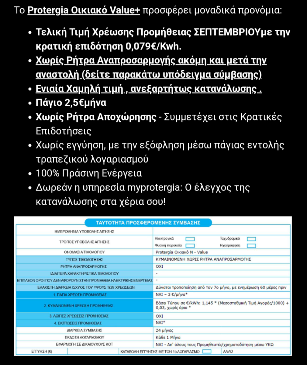

Αυτό σχετικά με προσφορα. Δεν θέλω μια σύνδεση με βάση τα δώρα γιατί πιστεύω ότι υπάρχει κάποια παγίδα. Μου προτείνεις κάποιο άλλο πρόγραμμα, με βάσει όσα ανεφερα πιο πριν; Screenshot_20230904-233127-067.png.b9a436aa78f5074d3d7893a06b25496f.png
"Χωρίς ρήτρα αναπροσαρμογής" εδώ γελάμε.
2. ΚΥΜΑΙΝΟΜΕΝΗ ΧΡΕΩΣΗ ΠΡΟΜΗΘΕΙΑΣ 1,145* (Μεσοσταθμική Τιμή Αγοράς/1000)+0,03, χωρίς όρια* = ΡΗΤΡΑ ΑΝΑΠΡΟΣΑΡΜΟΓΗΣ!!!
Ας πούμε για τον Ιούλιο (ο ΑΔΜΗΕ εκδίδει τα δελτία του γύρω στις 10 του επόμενου, οπότε για Αύγουστο δεν έχει βγει ακόμα η ΜΤΑ), η ΜΤΑ ήταν στα 128€/MWh, θα πλήρωνες 0,177. Είμαστε εντάξει; Εντάξει είμαστε!!! Το "χωρίς όρια" σημαίνει ότι, αν πέσει στα 50€ η MWh θα πληρώνεις ~ 0,087 €/kWh. Δεν το λες και φθηνό και guess what: ΔΕΝ αναμένεται να πέσει σε τόσο χαμηλά επίπεδα, για το επόμενο μεγάλο χρονικό διάστημα!!! ΑΝ όμως κάνει καμία και εκτοξευτεί η τιμή, ο πάροχος δεν αναλαμβάνει κανένα ρίσκο, και ο πελάτης θα κληθεί να πληρώσει τα σπασμένα, χοντρά (επί 1.145, για την ακρίβεια!)...
Το πρόγραμμα είναι φτιαγμένο για να έχει σημαντικό κέρδος εξασφαλισμένο, ο πάροχος!
ΥΓ: Ο αστερίσκος δεν ξέρουμε τι λέει!!!
Ευτυχώς ετοιμάζεται από την ΡΑΕ πλαίσιο που θα κάνει τα τιμολόγια πιο "διαφανή", για τους καταναλωτές.

4 ώρες πριν, mechpanos είπε
https://energypress.gr/news/ta-nea-timologia-meta-xepagoma-ton-ritron-apofasizei-i-raaey-erhetai-simansi-diafaneias-eos-31
Το παραπάνω που αναφέρεις, είναι μόνο στη Protergia? Για τις υπόλοιπες εταιρίες δεν παίζει το ίδιο;

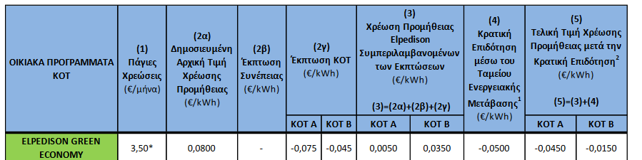

Από αυτά που διαβάζω στο νήμα αυτή την στιγμή  οι καλύτερες επιλογές είναι
1. Elpedison Green Economy
2.  ΗΡΩΝ  Simply Generous
Επειδή δεν μπόρεσα να το βρω.. μπορώ να ενταχτώ σε ΚΟΤ Β σε αυτα τα προγράμματα ?
Ποτε πρεπει να κινησω διαδικασιες (αιτηση) αλαγης παροχου
Ευχαριστώ
41 λεπτά πριν, antykaps είπε
Τελικα το βρήκα ... και παω για Elpedison Green Economy
Στο Elpedison Green Economy δεν ειδα να χανεις καποια εκπτωση
Επεξ/σία από antykaps

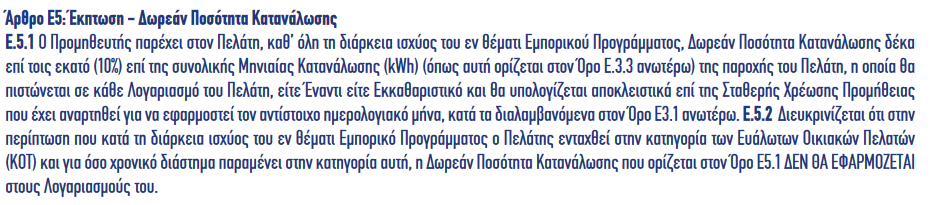

54 λεπτά πριν, antykaps είπε
πάρε γραπτή απάντηση
https://www.heron.gr/media/eswa5lb0/ειδικοί-όροι-εμπορικού-προγράμματος-simply-generous-home.pdf
(αν ενδιαφέρεσαι για το πρόγραμμα)
