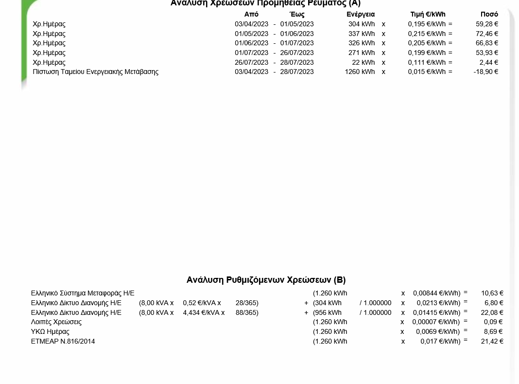

Παιδιά είμαι νέος χρήστης και έχω ένα ερώτημα με τις ρυθμίζόμενες χρεώσεις. Έχω Elpedison, και ήρθε ο εκκαθαριστικός.  Μου έχουν αυτό το πράγμα
Το οποίο έχει τις ρυθμιζόμενες χρεώσεις του τετραμήνου. Αλλά στους έναντι έχω πληρώσει κανονικά ρυθμιζόμενες χρεώσεις. Είναι λογικό να πληρώνει κανείς ξανά όλες αυτές; Δεν μου μοιάζει πως υπάρχει κάποιου είδους διαφοροποίηση στην τιμή.
Το πρόγραμμά μου ήταν Νυχτερινό 24 ώρες και πριν 2 βδομάδες το έκανα green.
Στην εκκαθάριση υπολογίζει απ'την αρχή όλες τις χρεώσεις ρεύματος, και αφαιρεί ό,τι ποσό έχεις προπληρώσει στους έναντι (καθαρά για ρεύμα και τεμ)
