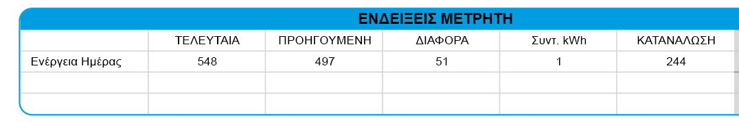

Καλησπέρα, έχω αυτό το θέμα με protergia, όπως βλέπετε ενώ έχουν μετρήσει κανονικά τις ενδείξεις και την κατανάλωση, στο τέλος κοτσάρουν μια άλλη τιμή για καταναλωθείσες κιλοβατώρες και ζητάνε, προφανώς, να τις πληρώσω. Άνοιξα αίτημα με κόπο, τηλεφωνικά μου είπαν ότι όντως φαίνεται κάτι παράξενο, έκανε λέει μέτρηση και ο ΔΕΔΔΗΕ και αλληλεπικαλύπτονται οι ενδείξεις (?), προς το παρόν δεν με κάλεσαν να μου πουν τί και πως. Η συμβουλή σας; Ο λογαριασμός είναι εκκαθαριστικός- με- ένδειξη.

1 ώρα πριν, janus5555 είπε
για αρχή άνοιξε αίτημα στο ΔΕΔΔΗΕ και ζήτα να σου πούνε την επιτόπια μέτρηση
καπάκια , για να μη χάνεις χρόνο άνοιξε αίτημα στο myrae

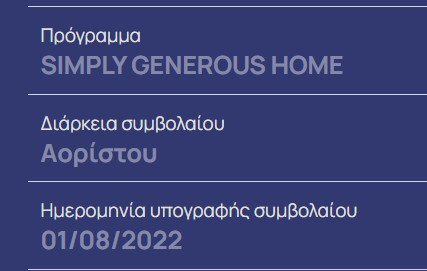

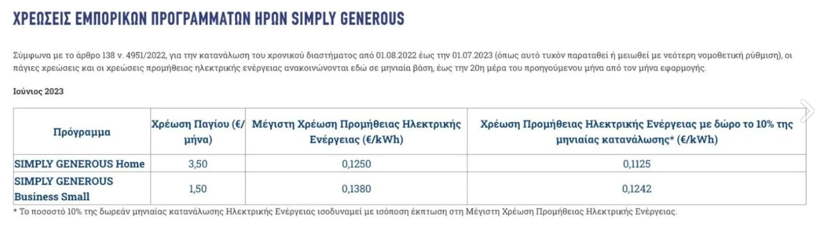

2 ώρες πριν, dal_kos είπε
Καλησπέρα,
έχω 2 παροχές σε Ήρων Generous από Γενάρη. Βλέπω το SIMPLY generous βγαινει πιο φθηνό και σκέφτομαι για αλλαγή προγράμματος (παραμένοντας Ήρωνα). Υπάρχει κάτι που θα έπρεπε να προσέξω και δε θα έπρεπε να προχωρήσω στην αλλαγή;
Ευχαριστώ!
εβαλα simply απο generous γιατι βγαινει φθηνοτερο παρολη τη συνεπεια του generous
σε 1 μερα ΕΓΙΝΕ η αλλαγη
η αλλαγη πακετου ΕΓΙΝΕ απο δω, ακολουθει τηλεφωνο ή mail για επιβεβαιωση
https://my.heron.gr/shop/home
0,1125 ειναι μια ανταγωνιστικη τιμη με 3,5 παγιο και χωρις συνεπειες που με κουρασαν
το simply δεν εχει ΚΟΤ
δεν θελω να αλλαξω εταιρεια γιατι θα με φορτωσουν εγγυηση
στον ηρωνα τη γλιτωσα γιατι ειδαν την μηδεν εγγυηση που ειχα προτεργια λογο παγιας εντολης και κρατησαν τη μηδεν εγγυηση ΧΩΡΙΣ νεα παγια
Επεξ/σία από akaloith

4 ώρες πριν, akaloith είπε
Από ποτέ δεν έχει ΚΟΤ το simply?,είχα μείνει στο ότι οι ΚΟΤ του simply απλα δεν παίρνουν την εκπτωση 10%,αλλά τώρα παρατήρησα στο σάιτ ότι λέει ότι δεν προσφέρετε σε Κοτ πελάτες, εγώ υπέγραψα σήμερα ,αλλά υπέγραψα υποτίθεται συμβόλαιο ,που είχα κάνει αγορά από το shop πριν 3-4 μέρες

2 λεπτά πριν, scarface5323 είπε
έχε το νου σου μη σε πετάξουν σε κανα Protect
το περίεργο είναι πως το γράφουν οι γενικοί όροι οτι παίρνει ΚΟΤ αλλά δεν έχεις το 10% , τσέκαρέ το
Συνδέστε για να σχολιάσετε
Κοινοποίηση σε άλλες σελίδες
5 λεπτά πριν, korakios είπε
Μου στείλανε τους όρους αντίγραφο στο email αλλά έτσι όπως τα γράφουν δεν μπορώ να βγάλω άκρη,μπορώ να τους ανεβάσω ? Δεν γράφει προσωπικά στοιχεία μέσα ..
Μόλις τώρα, scarface5323 είπε
απλά δες αν οι ειδικοί όροι έχουν το 5.2
https://www.heron.gr/media/0gwod4lf/ειδικοί-όροι-εμπορικού-προγράμματος-simply-generous-home.pdf
