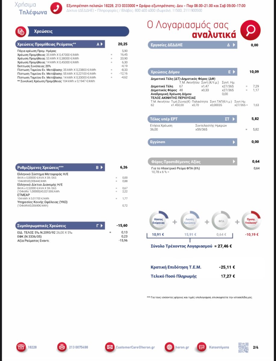

Καλησπέρα σας. Σας επισυνάπτω τους δυο τελευταίους λογαριασμούς από Ηρων (άλλαξα πάροχο και πήγα στην ελπε). Είναι σωστές οι χρεώσεις στον τελικό λογαριασμό (νομίζω η έκπτωση συνέπειας στον τελικό που αφορά τον προηγούμενο είναι λάθος) ; Επίσης, είναι σωστή η μη πίστωση έκπτωση συνέπειας στον τελικό που αφορά τις χρεώσεις του τελικού (εφόσον τον πληρώσω κανονικά βέβαια) ;

1 ώρα πριν, Greg29M είπε
ζήτα ανάλυση , βασικά το -15,96 του έναντι λάθος είναι
για τη συνέπεια του τελικού ψάξε κείμενο σε προηγούμενες σελίδες που θα στείλεις στον Ηρών και μετά στο myare , έχει αναφερθεί πολλές φορές
