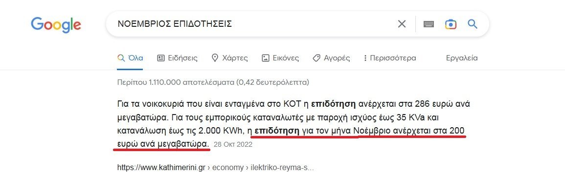

Θα φανεί όταν βγει το ΦΕΚ για τη βασική επιδότηση του Φεβρουαρίου .To Noέμβριο που έδωσαν 0.02, το έσπασαν σε 0.005 βασικό ΤΕΜ και 0.015 έξτρα. Θεωρώ πως το ίδιο θα κάνουν για Φεβρουάριο - Μάρτιο...
Επαναλαμβάνω και επιβεβαιώνω πως δεν υπάρχουν πια έξτρα ΤΕΜ για παροχές έως 35kVA, φούρνους κτλ.
Υπάρχει κανονική επιδότηση για όλα τα μη οικιακά τιμολόγια (20€) και επιπλέον (20€) για Αγροτικά.
ΞΕΧΑΣΤΕ ΤΙΣ ΕΞΤΡΑ ΤΕΜ

Και ξαναλέω πάλι ότι το Νοέμβριο είχαν ανακοινώσει 0.02 για επαγγελματικά
Spoiler
...αλλά στην ΚΥΑ έβαλαν 0.05 βασικό ΤΕΜ (το υπόλοιπο 0.15 πήγε στο έξτρα)
Εφόσον δεν έχει βγει ακόμα ΚΥΑ για το 2023, πώς είσαι τόσο σίγουρος ότι για Φεβρουάριο-Μάρτιο θα πάει στο βασικό τεμ ολόκληρο το 0.02; Αν έχεις inside info, πάω πάσο...

18 λεπτά πριν, ekrepali είπε
  Απόκρυψη περιεχομένων
Στο screenshot γράφει για έως 35kva και έως 2000kwh.
Συνδέστε για να σχολιάσετε
Κοινοποίηση σε άλλες σελίδες
3 λεπτά πριν, dasnowy είπε
Οh god.
Το screenshot είναι η ανακοίνωση του Σκρέκα. Μετά ψηφίζουν άλλα στις ΚΥΑ (βάζουν βασικά σε όλα τα επαγγελματικά και μετά εξτρα σε όσους το δικαιούνται)
