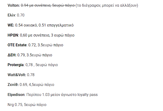

Toν Αύγουστο η Protergia είχε 0.55 αρχική τιμή, μείον 0.37 κρατική επιδότηση για ΚΟΤ = 0.18 μείον το ΚΟΤ-Α ή ΚΟΤ-Β που έχεις... τελική τιμή 0.11 ή 0.14.
Σεπτέμβρη η τιμή που ανακοίνωσαν 0.78 είναι πολύ ακριβότερη της WeEnergy με 0.55. Μπορείς να φύγεις αζημίως εννοείται.

αξιζει καποιος να παει στην we energy ?(μεχρι πριν λιγες ωρες δεν ηξερα καν τον παροχο αυτον)  απο οτι βλεπω εχει την χαμηλοτερη τιμη απο ολους με διαφορά.

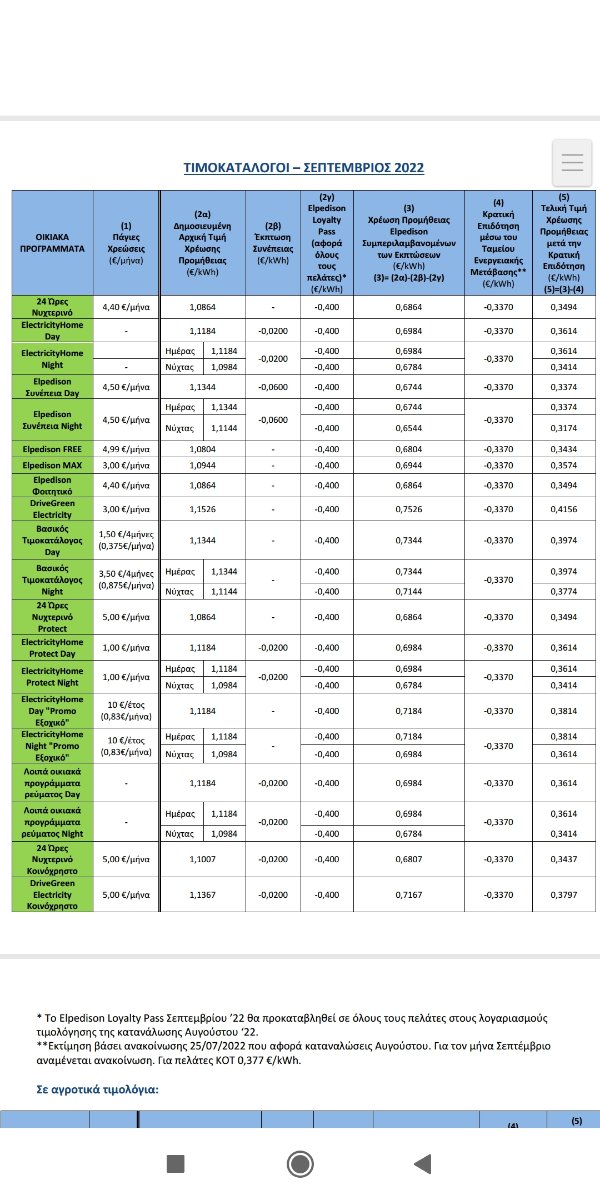

εισαι σιγουρος;  γτ η ελπεδισον Screenshot_2022-08-21-17-43-56-182_cn_wps.moffice_eng.jpg.6dd59302b414f78859d23b2308b2eaf1.jpgγια σεπτεμβρη στο 24ωρο νυχτερινο δινει 0,3494€ τελικο (μαζι με εκτπωση κτλπ) βλεπω εγω κτ λαθος;
τα είπαμε πριν , δεν ισχύει αυτή η έκπτωση ενέργειας που έχουν , ήταν (παρελθόν) για τιμές και κατανάλωση Αυγούστου

Ό,τι ανακοίνωσαν χτες, πριν το ξηλώσουν. Αλλά σήμερα πρόσθεσαν αυτό:
Στις τιμές Σεπτεμβριου θα αποδοθεί ΕΚΠΤΩΣΗ η οποία θα ανακοινωθεί έως τις 22.09.2022, και θα αφορά τους λογαριασμούς τιμολόγησης της κατανάλωσης Σεπτεμβρίου 2022.
στο στυλ elpedison δηλαδή , κυμαινόμενη έκπτωση πασάρουν, φυσικά στο excel παραμένει χωρίς έκπτωση
