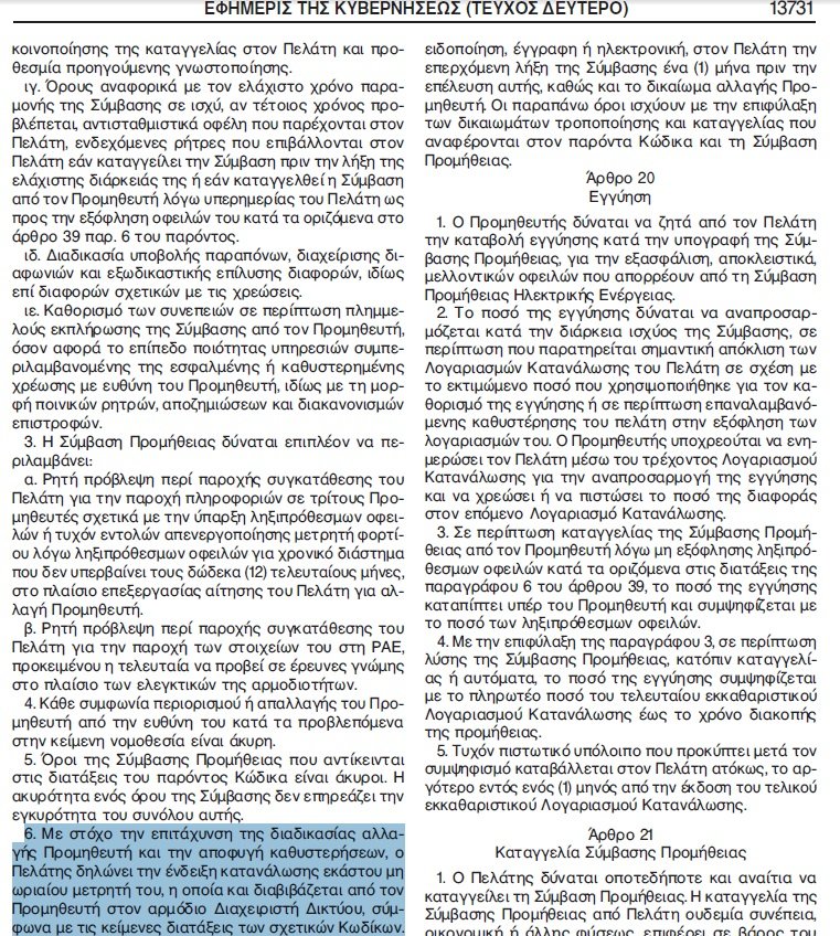

Aυτό που κάνει ο ΔΕΔΔΗΕ είναι ενάντια στο Νόμο, το έχω ξαναγράψει πολλές φορές... και ο takoulou επιμένει τα ίδια. Προφανώς κάποιο όφελος έχουν εκεί στο ΔΕΔΔΗΕ (παραπάνω εργατοώρες; ) Δεν μπορώ να δώσω άλλη εξήγηση για ποιο λόγο ταλαιπωρούν το κόσμο.
Για τη WE άσε τα email, και πάρε τηλέφωνο τη Δευτέρα πρωί-πρωί. Δεν έχουν πολλούς υπαλλήλους για να εξυπηρετήσουν το κύμα αιτήσεων / ερωτήσεων... θα φας τζάμπα μέρες περιμένοντας απάντηση.
Η χειρότερη δεν είναι... τον Αύγουστο με το loyalty pass πήγε 0.60 η τελική τιμή... λογικά τον Σεπτέμβριο θα πάει ~0.70. Σίγουρα στη WE θα είσαι πολύ καλύτερα με 0.55.
Δε ξέρω όμως τι γίνεται σε περίπτωση που αποχωρήσεις, ίσως να μη δώσουν loyalty pass; Πρέπει να τους ρωτήσεις.
Έπρεπε να φύγεις από αρχές Αυγούστου αντί να βάλεις τον εαυτό σου σε κατάσταση ομηρίας.
Sε ευχαριστώ. Θα πάρω αυριο τηλέφωνο. Τωρα οσα αφορούν το δεδδηε,προσωπικά θεωρω οτι ειναι μεγάλα λαμόγια.. Αυριο παω ευελπίδων να πάρω την αθωωτικη αποφαση, απο μια ιστορία του δεδδηε ,που εδω και 3 χρονια  με τα λαιπωρεί, με κατηγοριες και απειλες οτι έκανα ρευματοκλοπή!! κατι που δεν επραξα φυσικά και εκδηκάστικε η υποθεση με ομόφωνη απόφαση ΑΘΩΑ !!! επρεπε να δεις την φάτσα του υπαλληλου της δεδδηε οταν η προεδρος έκανε την ανακοίνωση!!!

Αυτο για γινεται  και  να ερχονται απο τον Δεδδηε  καππου θα το στηριζουν..Δεν ερχονται απο μονοι τους..Αυθαιρετα...Περναει και μεσα απο την ΡΑΕ...Δεν γραφουν υπερωριες,  η κατι αλλο..Αυτο που παρουσιαζεις ειναι απο τον κωδικα του 2013..Εχουν αλλαξει καποια πραγματα απο τοτε..
Όσες φορές κι αν έκανα αλλαγή παρόχου (5 φορές τα τελεταία 2 χρόνια), έγινε με τη δική μου ένδειξη. Δεν έχει αλλάξει τίποτα απολύτως, ισχύει ο ΚΠΗΕ ως έχει ο οποίος έχει την επίβλεψη της ΡΑΕ. Σε κάποιες περιοχές του ΔΕΔΔΗΕ όπως αυτή που δουλεύεις εσύ, είτε δε ξέρουν το Νόμο ότι τον αγνοούν εσκεμμένα. Αν έχεις να παραθέσεις κάποια συγκεκριμένη τροποποίηση που να αναιρεί τον ΚΠΗΕ, ευχαρίστως να παραδεχτώ το λάθος μου... αλλά δεν υπάρχει τίποτα.
Δηλαδη θελεις να πεις οτι εσκεμμενα ερχονται και αγνοουν τον νομο..Ειπαμε αναλογα την περιοχη...Σε ολες τις μεγαλες περιοχες παντως  γινεται αυτο...Τωρα αν εσυ μενεις καπου αλλου...
Ευτυχώς μένω αλλού και ξεμπερδεύω στο άψε σβήσε με δική μου ένδειξη... αλλά ακόμα κι αν είχα την ατυχία να μένω σε κάποια άλλη περιοχή, θα έκανα ντου στο γραφεί του διευθυντή και θα του έλεγα ή να εφαρμόσει το νόμο ή να φάει μια ωραιότατη μήνυση. Τόσο απλά. Αν έχεις μελλοντικά να προσθέσεις κάτι πάνω στο θέμα δηλαδή συγκεκριμένα πράγματα με τίνος απόφαση βγαίνουν για μετρήσεις στις αλλαγές παρόχων ευχαρίστως να μας ενημερώσεις. Διαφορετικά ο Νόμος δε χωρά ερμηνίες / παρερμηνείες.
