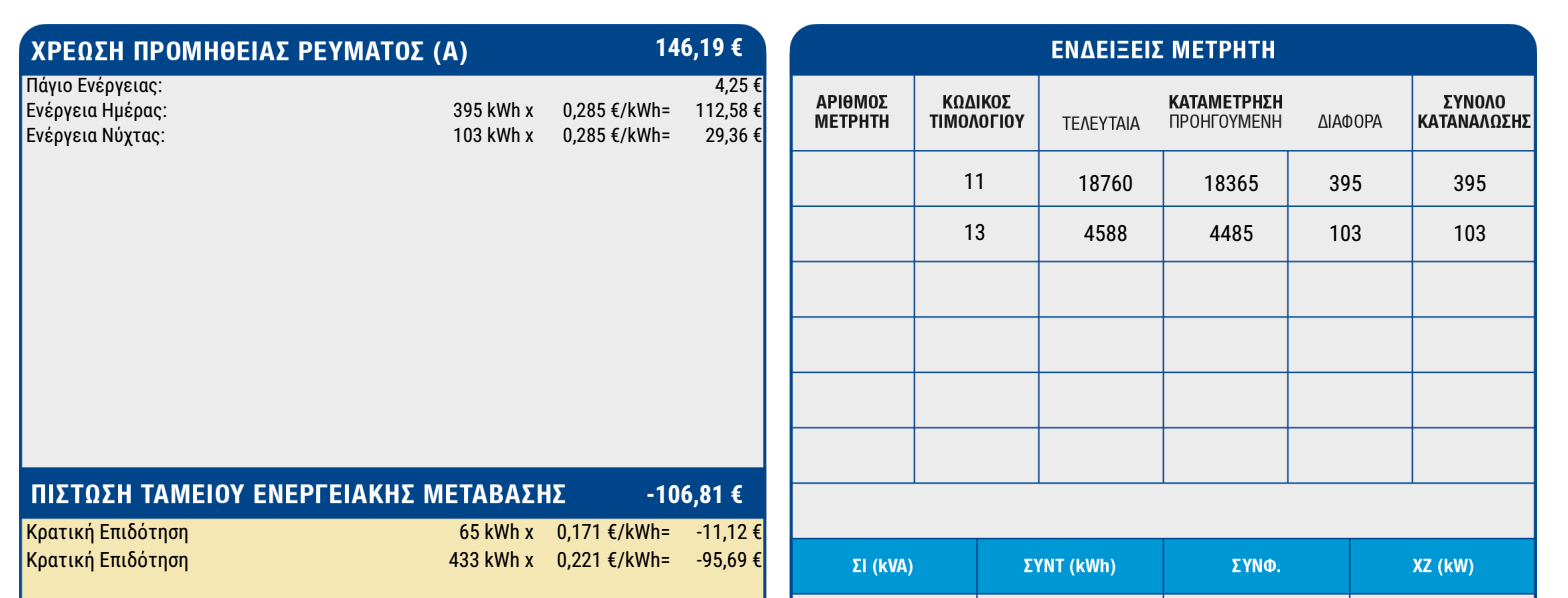

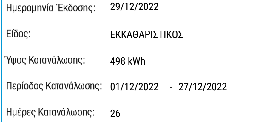

1 λεπτό πριν, adi32 είπε
εγώ βλέπω 1/12-27/12 και όχι
6 λεπτά πριν, adi32 είπε
Μα ο λογαριασμος γραφει ακριβως τα νουμερα που εδωσα και στις 25/11 και στις 27/12
τα παραπάνω , άρα είναι ότι σου είπα πριν και  ο ekrepali
1/12 ξεκίνησε η εκπροσώπηση ,γιατί τότε ολοκλήρωσε τη μετάβαση ο ΔΕΔΔΗΕ ,
μικρό το κακό , 3,25€ + ΦΠΑ η διαφορά

Μόλις τώρα, adi32 είπε
μικρο το κακο αλλα το 433 και το 65 πως βγαινει ?
Στις 30 μέρες, η κλίμακα είναι 500kw
Στις 26 μέρες, η κλίμακα είναι 26*500/30 = 433 kw
Έκαψες 498kw, χρεώνεσαι 433 στη μεγάλη κλίμακα και 65kw στη μικρή κλίμακα

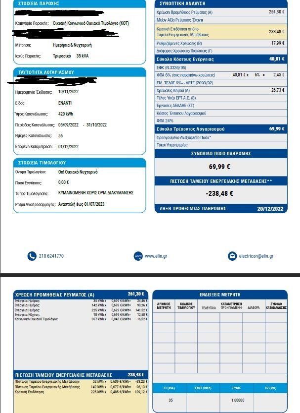

2 ώρες πριν, savoukos είπε
Καλησπέρα και χρόνια πολλά σε όλους.
Έχω μεταφερθεί Ελιν και απλά επειδή τόσο καιρό είχα φάει λάθος χρεώσεις από ΔΕΗ/Watt & Wolt /Elpedison/voltera θέλω να ελέγξω κάτι.
Παραθέτω τους λογαριασμούς μου.Στον εκκαθαριστικό πιστώνει από ότι καταλαβαίνω το ΚΟΤ αλλά όχι σε όλες του τις κιλοβατώρες συγκεκριμένα 1133 αντι για 1639 (το όριο μας στο κοτ είναι 1700 ) και δν έχω καταλάβει τον λόγο.(χρεώσεις ρεύματος Α)
Και στο Πιστωση ταμείου ενεργειακής μετάβασης έχει 132 kwh με επιδότηση 0,639 και 358 με επιδότηση 0,677 για σεπτέμβριο ενώ κανονικά (νομίζω δλδ) θα έπρεπε να είναι όλες με το 0,677.
Καταλαβαίνω ότι δν μιλάμε για τρελά ποσά αλλά καθώς την έχω πάθει προσπάθώ να αποφύγω μεγαλύτερες πληρωμές και να περιμένω τις αποχρεώσεις.enanti.jpg.616344cc3b58204d2618fcfc9db9ff05.jpgekath.jpg.dcddb20600fde76940fb39c46ce9f7bb.jpg
Θα μιλήσω και με Ελίν αύριο απλά είπα να κάνω και εδώ μια ερώτηση για να είμαι διαβασμένος.
Μάλλον είσαι νέος ΚΟΤ και αυτή η ένδειξη ήρθε από ΔΕΔΔΗΕ…δηλαδή στις πρώτες 132kWh δεν ήσουν ΚΟΤ. Άρα από τις 87 ημέρες κάποιες ημέρες δεν ήσουν ΚΟΤ (εξ ου και οι 1133 αντί των 1233 που σου πιστώθηκαν). Το όριο το έχεις υπερβεί ήδη…φρόντισε να μην το ξανά υπερβείς γιατί μετά δεν θα είσαι ΚΟΤ…
