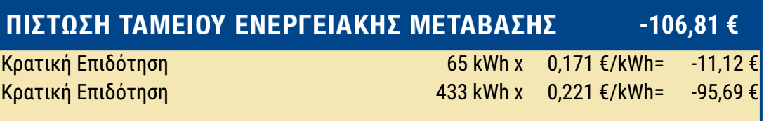

Εδωσα μετρησεις 28/12 και 29/12 ηρθε ο πρωτος λογαριασμος ΕΛΙΝ 91€
Δεν εχουν χρεωσει καποια εγγυηση ενω δεν εχω κανει παγια
Επισης βλεπω οτι ενω ειχα 498 kw εχουν επιδοτησει  τις 433 με 0,221 και τις 65 με 0,171
Κανονικα μεχρι 500 δεν παει με 0,221?

1 λεπτό πριν, ekrepali είπε
500kw για 1 μήνα... εσένα πόσες μέρες είναι η περίοδος κατανάλωσης; 26;
ναι αλλα στην πραγματικοτητα ειναι πιο πολλες γιατι ειχα δωσει μετρηση 25/11 οταν εκανα αιτηση

9 λεπτά πριν, adi32 είπε
Άργησε δηλαδή να γίνει η αλλαγή παρόχου και χρεώθηκες περισσότερες κιλοβατώρες σε μικρότερη χρονική περίοδο. Αυτό είναι θέμα ΔΕΔΔΗΕ και δεν πρόκειται να βγάλεις άκρη ή αν προσπαθήσεις, θα δημιουργήσεις μεγαλύτερο μπάχαλο.

μα δεν περασα τις 500
Και με συμφερε που καποιες kw του προηγουμενου μηνα αντι να τις πληρωσω στην προτεργια τις πληρωσα στην ελιν φθηνοτερα

4 λεπτά πριν, adi32 είπε
τις πέρασες ,
500 είναι για 30 ημέρες , εσύ έκαψες 500 σε 26 μέρες , όταν δλδ ολοκλήρωσε ο ΔΕΔΔΗΕ τη μετάβαση

2 λεπτά πριν, korakios είπε
τις πέρασες ,
πως τις περασα και ποιος τις μετρησε ?
Εγω ειχα δωσει μετρηση 25/11 και ξανα 27/12 και η διαφορα ειναι 498kw σε 32 μερες

2 λεπτά πριν, adi32 είπε
δεν έχει σχέση πότε έδωσες μέτρηση , αλλά πότε ολοκληρώθηκε η αίτηση
3 λεπτά πριν, adi32 είπε
τις πέρασε ο ΔΕΔΔΗΕ που δέχτηκε την ένδειξη που έδωσες μέσω Ελίν όταν έκανες την αίτηση
Μα ο λογαριασμος γραφει ακριβως τα νουμερα που εδωσα και στις 25/11 και στις 27/12

11 λεπτά πριν, adi32 είπε
Έδωσες φώτο για αλλαγή παρόχου στις 25/11. Η αλλαγή παρόχου έγινε στις edit: 1/12 (με την ένδειξη που είχες δώσει στις 25/11). Δε πέρασε κανείς για καταμέτρηση, η αλλαγή παρόχου ολοκληρώθηκε με τη δική σου ένδειξη όπως ορίζει το Άρθρο 18, παρ6 του ΚΠΗΕ.

Αν η αλλαγή παρόχου γινόταν με επιτόπια καταμέτρηση του ΔΕΔΔΗΕ, μπορεί να καθυστερούσε καμιά 20ριά μέρες... περισσότερη ζημία θα είχες αν είχες εγκλωβιστεί στη Protergia.
To λάθος σου ήταν ότι έδωσες ένδειξη το Δεκέμβρη, μικρό το κακό 3 ευρώ (65kw * 0.05)

Μόλις τώρα, adi32 είπε
μπερδεύτηκα , ανέβασε ολόκληρο το λογαριασμό τότε να καταλαβαίνουμε :)
ή έστω γράψε περίοδο κατανάλωσης
