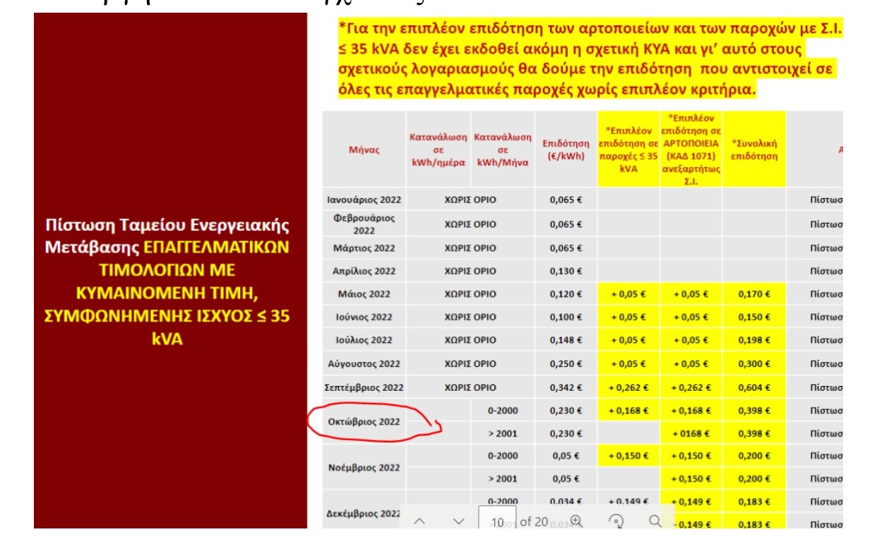

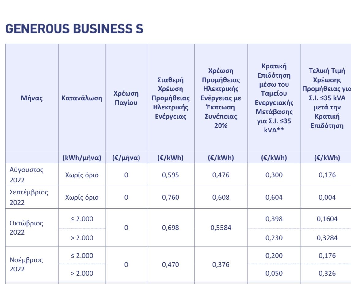

1 ώρα πριν, geodimis είπε
ΗΡΩΝ επαγγελματικό generous small:
Κατανάλωση 22/10-15/11:
παρατήρησα ότι μου αποδίδει επιδότηση ΤΕΜ τόσο για τον Οκτώβριο όσο και για το Νοέμβριο για κατανάλωση άνω των 2000kwh/μήνα (σύμφωνα με τον τιμοκατάλογο τους εδώ). Έχει κανείς καμμια ιδέα γιατί; Το ίδιο και στον προηγούμενο λογαριασμό για τις πρώτες μέρες του Οκτωβρίου αλλά δεν το είχα παρατηρήσει..
Kάπου έχεις μπερδευτεί... δικαιούσαι 2000kw επιδότηση το μήνα στη κανονική κλίμακα.
Για τον Οκτώβρη όπου η περίοδος κατανάλωσης είναι 10 μέρες, δικαιούσαι 10*2000/30 = 666kw, κι εσύ έκαψες 168kw.
Για το Νοέμβριο όπου η περίοδος κατανάλωσης είναι 15 μέρες, δικαιούσαι 1000kw, κι εσύ έκαψες 252kw.

15 λεπτά πριν, ekrepali είπε
Οκ άρα γιατί μου πιστώνει τη χαμηλή επιδότηση ΤΕΜ (0,23 και 0,05) που αφορά κατανάλωση άνω των 2000kwh/μήνα;

19 λεπτά πριν, geodimis είπε
Γιατί δεν έχει βγει ακόμα η ΚΥΑ για την εξτρα επιδότηση. Αυτό λέμε εδώ και 2 μήνες, ότι ο ΗΡΩΝ περιμένει τη ΚΥΑ... ενώ άλλοι πάροχοι (WE, Eλίν, ΝRG, Ζενίθ, ΔΕΗ?) βάζουν όλη την επιδότηση.

2 ώρες πριν, ekrepali είπε
Δε μιλάω για την έξτρα επιδότηση. Με την έξτρα επιδότηση που περιμένουμε και την εκτύπωση συνέπειας υποτίθεται μηδενίζεις (στο περίπου). Βάσει του τιμοκαταλόγου που επισυναψα δεν προκύπτει ότι με έχει βάλει στην κλίμακα άνω των 2000kwh/μήνα;
Εκτός αν εννοείς ότι πιστώνει τη «μικρή» ΤΕΜ μέχρι να βγει το ΦΕΚ..

3 λεπτά πριν, geodimis είπε
Η μικρη επιδοτηση  ειναι αυτη που απεδιδε μεχρι να υπογραφει ο ΚΥΑ

6 λεπτά πριν, geodimis είπε
Το ΤΕΜ που ψηφίζεται στις κανονικές ΚΥΑ είναι ενιαίο για όλα τα επαγγελματικά τιμολόγια Γ21, Γ22... στην προκειμένη περίπτωση λέει πχ ότι "για όλα τα επαγγελματικά τιμολόγια ισχύει ΤΕΜ 0.23 για τον Οκτώβρη και 0.05 για τον Νοέμβρη".
Η διαφορά με αυτά που έχουν εξαγγείλει για ΜΜΕ ως 35kva, φούρνους και αγροτικά... θα ψηφιστεί σε ειδική ΚΥΑ.
