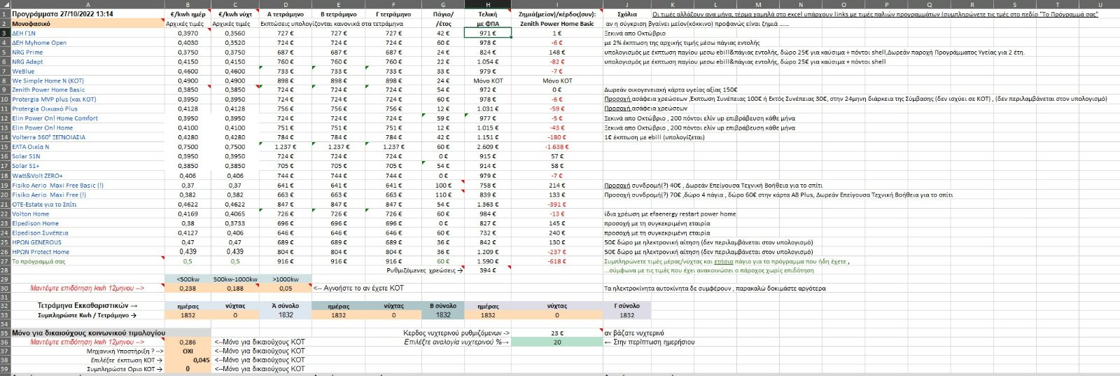

έτοιμο και το excel , μπήκε και ιστορικό τιμών στα επαγγελματικά  (κάτω χαμηλά στο ίδιο φύλλο), μένουν να ανακοινωθούν και οι επιδοτήσεις
Spoiler
παραμένουν λανθασμένες στις ρυθμιζόμενες οι ΥΚΩ μιας και δεν άλλαξαν όπως είχαν ανακοινώσει 1/11/22 και θα ξαναβάλω τις κλίμακες αργότερα

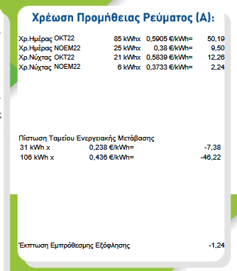

Σε λογαριασμό που αφορά περίοδο Οκτωβρίου σε πρόγραμμα ΗΡΩΝ Generous Small Business,  υπάρχει αυτή η ανάλυση πίστωσης, επειδή διαβάζω ότι στα επαγγελματικά δεν κάνει την σωστά την πίστωση του ταμείου ενεργειακής μετάβασης, είναι σωστή η ανάλυση;
Επίσης, η εταιρεία μου χρέωσε 13 ημέρες (μετάβαση από άλλο πάροχο) και δεν μου έστειλε μήνυμα καταμέτρησης.
Δυστυχώς είναι σωστή η ανάλυση. Αυτή είναι η χρέωση Οκτωβρίου λόγω της κουτσουρεμένης επιδότησης. 0,468. Έκανα και αίτημα στη ραε και απάντησαν το ίδιο που απαντούν σε όλους. Νομικά είναι καλυμμένοι και δεν μπορείς να κάνεις τίποτα γιατί δεν έχει βγει ΚΥΑ για την εξτρα επιδότηση. Λένε πως όταν με το καλό βγει, θα την πιστώσουν. Αυτό άγνωστο πότε θα γίνει. Για το τελευταίο που λες, δεν ξέρω.
Φύγε όσο είναι νωρίς για εταιρία που βάζει όλη την επιδότηση κανονικά.
εκεί που διάβασες δεν είδες και ποια πρέπει να είναι ? Δες το excel και στο φύλλο με κυμαινόμενα επαγγελματικά απο κάτω έχει τις επιδοτήσεις
