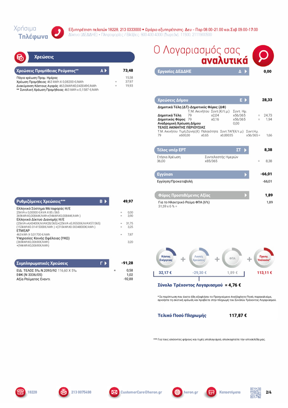

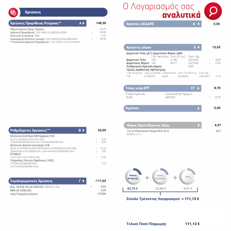

Πολύ προσοχή στα κυμαινόμενα τιμολόγια γιατί οι τιμές που διαφημίζουν στην πράξη δεν έχουν καμία σχέση με την πραγματικότητα.
Παραθέτω το δικό μου παράδειγμα, που σε μια περίοδο με χαμηλό κόστος ρεύματος στην πράξη με χρέωσε με περίπου 15 λεπτά την kwh (πλέον λογικά το κόστος θα είναι ακόμα μεγαλύτερο και ας εμφανίζει τιμή 0.0738).
Ο λογαριασμός είναι τελικός (οπότε αφαιρεί και την εγγύηση 66€).

1 λεπτό πριν, sotispapaki είπε
έχει αρκετά χρόνια αυτή η ιστορία , δεν νομίζω να την πατήσει κάποιος αφού είναι τιμή βασική συν ρήτρα

Σχετικά με το παράδειγμα στο λογαριασμο του φιλου @sotispapaki, που βρισκεται ακριβως η χρεωση με τη ρητρα;
Αν προσθέσεις 0,082+0,04349 βγαζει 0,125049. Εδω τον χρεωνουν σχεδον 0,16. Που αναφερεται αυτη η διαφορα;
Πως γινεται να ειναι πιο ακριβο του ηρωνα αφου ξεκιναει με βασικη τιμη 0,082, με συνεπεια 10% αυτο γινεται 0,0738 και καταληγει να γινεται 0,0697 μετα το εξαμηνο με την έξτρα εκπτωση ενω το power home more ξεκιναει με 0,892 και με συνεπεια 5% καταληγει να γινεται 0,08475;
Οκ ακυρο. Τωρα ειδα οτι ο ηρωνας αναφερει τη βασικη χρεωση ενω η ζενιθ την τελικη.

2 λεπτά πριν, alxnt είπε
Σχετικά με το παράδειγμα στο λογαριασμο του φιλου, που βρισκεται ακριβως η χρεωση με τη ρητρα;
"Διακύμανση κόστους αγοράς"
3 λεπτά πριν, alxnt είπε
σαν μέσο όρο βάζει και το πάγιο , ωραία παρατήρηση μιας και φαίνεται οτι ο @sotispapaki έκανε χαζομάρα και έχει ενεργοποιήσει μάλλον τον κόφτη χωρίς λόγο και πληρώνει τζάμπα πάγια
