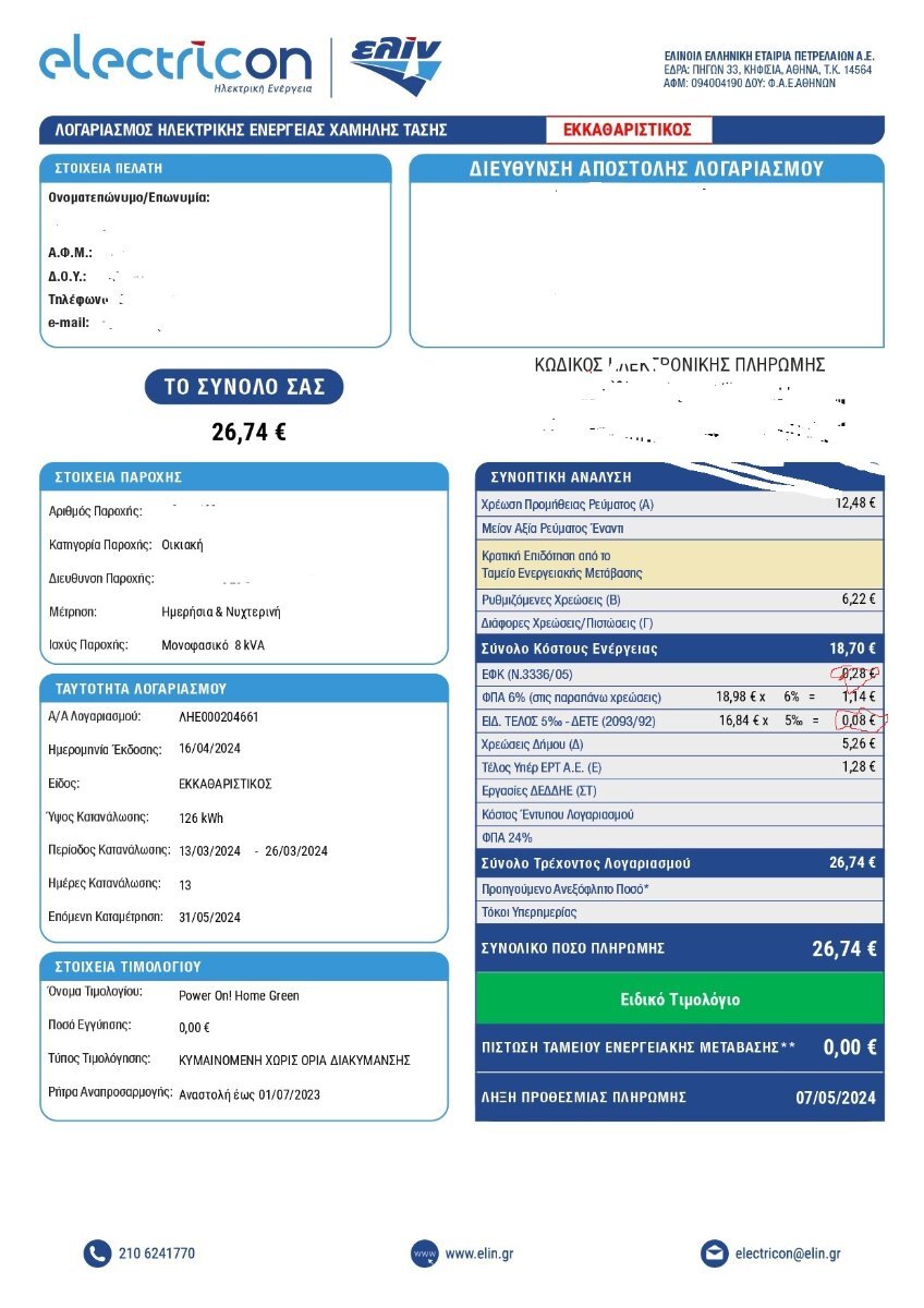

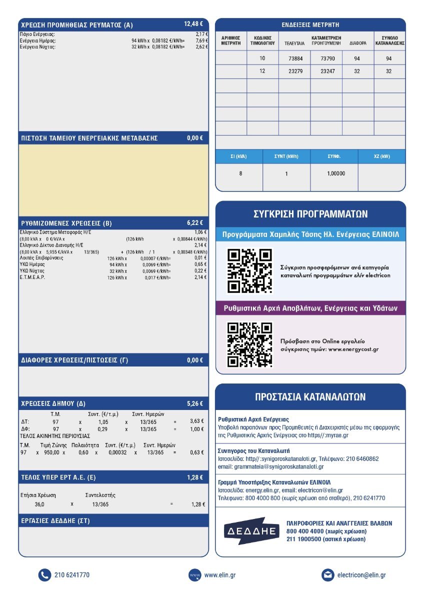

Στις 19/4/2024 στις 8:37 ΜΜ, iliata2410 είπε
Αναρτώ εκ νέου τον λογαριασμό ρεύματος.Εκανα χρηση του exel του doomnx ,δηλαδή έβαλα 94 κιλοβατωρες ημερας και 32 νυχτας,και το συνολικό ποσό 40,89 ,επειδη ηταν 13 ημερες το εκανα αναγωγή επι 13/30 και βγαινει 17,71 ,δηλαδή δέν συμβαδιζει με τον λογαριασμο ρευματος που μου ηρθε ,βγαινει περιπου 5 ευρω λιγότερα.πειτε μου λιγάκι τί δεν κάνω σωστά.υπάρχει κάποια λεπτομέρεια που δέν πρόσεξα; Ευχαριστώ εκ το προτέρων.
  Απόκρυψη περιεχομένων
ELS000010474_LIE000204661_page-0001.jpg.5a32798de905ba45736adb57a6c79f09.jpgELS000010474_LIE000204661_page-0002.jpg.9d5ceba11e018567a11ef48bc1e45b04.jpg
Αντί για 94 και 32 πρέπει να βάλεις 94*30/13=217 και 32*30/13=74 kWh στο excel.
