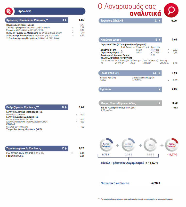

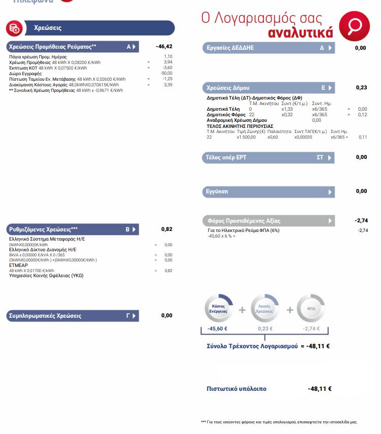

Καλησπέρα, μου έχουν έρθει η πιο περιπλόκη λογαριασμοί από ΗΡΟΝ, που έχω δει ποτέ μου, με αποτέλεσμα να μην μπορώ να καταλάβω αν η χρέωση είναι εντάξει. Έμεινα σε αυτούς περίπου 50 μέρες.
Περιόδος Κατανάλωσης: 03/01/2024 - 08/01/2024 (Έναντι)
Περιόδος Κατανάλωσης: 03/01/2024 - 05/02/2024 (Εκκαθαριστικός)
Περίοδος Κατανάλωσης: 06/02/2024 - 22/02/2024 (Τελικός)
Είμαι εντάξει;
Οι ρυθμιζόμενες είναι σωστές. Ο φίλος έχει ΚΟΤ-Α όπου χρεώνεται μόνο ΕΤΜΕΑΡ.

1 λεπτό πριν, fotis1997 είπε
ωπ , σωστός , μου ξέφυγε το ΚΟΤ-Α
