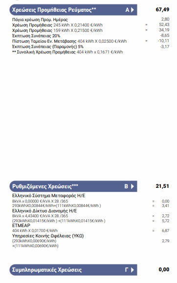

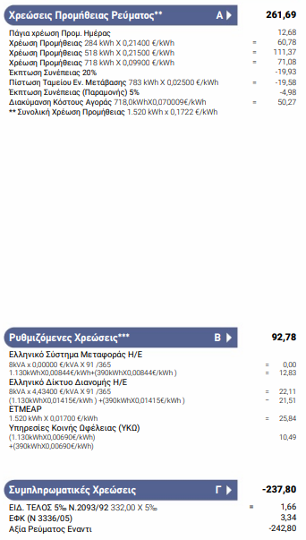

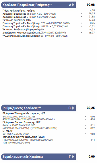

Καλησπέρα παιδιά,
θα ήθελα μια μικρή βοήθεια, καθώς οι λογαριασμοί στον ΗΡΩΝ τους τελευταίους 3 μήνες μου φαίνονται υπερβολικοί και προσπαθώ να καταλάβω αν έχει γίνει κάποιο λάθος στον εκκαθαριστικό τους με διπλοχρέωση είτε σε χρεωσεις προμήθειας είτε σε ρυθμιζόμενες.
  1. 14/11/2023 - 11/12/2023 28μερες  [110,38€ ποσό πλήρωμής]
  2. 16/02/2024 12/12/2023 - 12/01/2024 32μερες  [145,88€ ποσό πλήρωμής]
  3. 20/03/2024 14/11/2023 - 12/02/2024 91μερες  [150,31€ ποσό πλήρωμής] ΕΚΚΑΘΑΡΙΣΤΙΚΟΣ
Ευχαριστώ πολυ

με την κιλοβατώρα ~0,21 μείον 25% συν τη ρήτρα απο το 2024, τι περίμενες ?
έπρεπε να χτυπούσες δώρα ή να ψαχνόσουν για φθηνό πρόγραμμα
πάντως και σένα σου φάγανε απο τη χρέωση Διανομής (εκεί που λέει επι 4,434, κάνε τις πράξεις). Άνοιξε αίτημα στο myrae

άρα πρακτικά, το μόνο λάθος (περα από το δικό μου :) ), ειναι ότι με ξαναχρεώσανε στο "Ελληνικό Δίκτυο Διανομής Η/Ε" και μιλαμε για 20-40 ευρω?
Αν στείλω στον ηρων απευθειας δε θα βγάλω ακρη λες?

3 ώρες πριν, Nikosgiann είπε
δεν είναι θέμα "ξανα" χρέωσης , απλά η πράξη είναι λάθος
101% όχι , μόνο μέσω myrae . Κάποιο μέλος είπε οτι οι άχρηστοι (της ΡΑΕ) μάλλον πήραν γραμμή αυτό που κάνει ο Ήρων , άρα στείλε και εσύ

36 λεπτά πριν, korakios είπε
πήρες τα -100 στον έναντι , είχες -55€ σύνολο
στον εκκαθαριστικό παίρνεις πίσω τις χρεώσεις ρεύματος 24,76-2,22+11,22=~34€ και  πληρώνεις τα τέλη 15€ , άρα πίσω 19€
55 το προηγούμενο και 19 πίσω ~74€
Εχει εκδοθεί και άλλος ένας λογαριασμός που δεν ανέβηκε.
