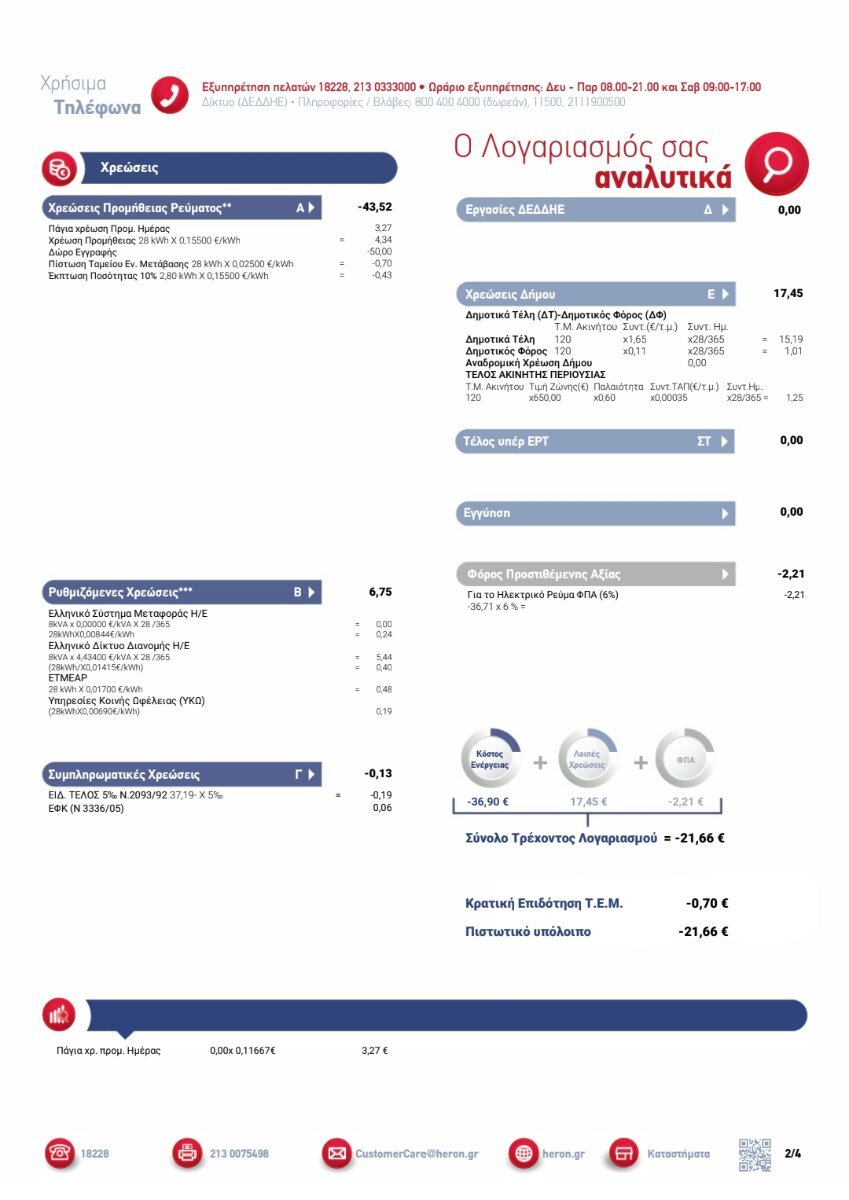

Άρα επιτέλους έχεις συγκεντρωτικά 2 έναντι και εκκαθαριστικό
Spoiler
_2.jpg.37d4f8dfc5d8e55067d9d94fc0d61d33.
_2.jpg.64eb1dbcc49e7f80666f26d18dd44485.
_2.jpg.7cc637cbcb0108101f1734e2bbc12080.
Α+Β+Γ των 2 έναντι:
-43,52+6,75-0,13+3,10+1,41+0=-32,39 (με το δώρο) τα οποία τα παίρνεις πίσω (επιστρέφοντας το δώρο)
μείον το μείον γίνεται συν , άρα έχεις χρέωση 32,39 (χωρίς ΦΠΑ. χωρίς το δώρο, το επέστρεψες)
χρωστάς τέλη 17,45+1,87=19,32
Σύνολο 32,39*1,06+19,32=53,65  , όμως σου χρωστάνε δώρο που παίρνει ΦΠΑ μιας και το βάζουν στις χρεώσεις kw  και εγγύηση
53,65-50*1,06-50=-49,35
Δλδ σύνολο 129,32-49,35=79,97
________________
Ας το πάμε και αλλιώς
Υποθετικά χωρίς τα έναντι αν ήταν ένας λογαριασμός , δε θα είχες τα -4,51 (και θα ήταν λίγο διαφορετικές οι χρεώσεις του πεδίου Γ αλλά δε πειράζει) θα είχες τα τέλη 17,45+1,87=19,32 επιπλέον , μείον το 50ρικο δώρου (που παίρνει ΦΠΑ) και δε θα πλήρωνες εγγύηση
Δλδ 129,32+4,51-50*1,06=80,83
Γενικά σου φάγανε ή το δώρο ή την εγγύηση , τείνω προς το δώρο
