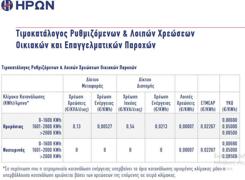

2 ώρες πριν, Stathis85 είπε
Κοιτώντας ομως και τις χρεώσεις ΥΚΩ βλεπω οτι ο Ηρων με εχει χρεώσει στα ΥΚΩ: 160kWhX0,00690€/kWh + 40kWhX0,05000€/kWh + 669kWhX0,08500€/kWh
Ενω στο σαιτ της ΡΑΕ δινει τις χρεώσεις ως
Οικιακής χρήσης (χαμηλής τάσης)
Καταναλώσεις Ημέρας
Μοναδιαία χρέωση σε €/kWh
0-1600 kWh/τετραμηνία
0,0069
1601-2000 kWh/τετραμηνία
0,0500
2001-ΑΝΩ kWh/τετραμηνία
0,0850
ανα 120 μέρες είναι τα όρια γιαυτό και την έφαγες
Απο 29/12/2023 είμαι στον Ηρων στο GENEROUS GUARANTEE HOME BONUS.
Μου βγηκε στις 29/2/2024 ο πρώτος λογαριασμός και αφορά 12 μέρες κατανάλωσης στα 233 ευρώ με 869 kWh!!!
Το ψαχνω λίγο και βρίσκω οτι ο προηγούμενος πάροχος (elpedison) απο 5/10/23 εως και 29/12/23 στον εκκαθαριστικό με εχει χρεώσει μονο 6 kwh.... Οπότε λόγικα τον Γενάρη που ήρθε ο ΔΕΔΔΗΕ μετρησαν κ ο Ηρων εβγαλε την διαφορά με αυτες που εσφαλμένα ειχε στείλει η elpedison.
Οπότε τι κάνω εδω? Πληρώνω το σύνολο στον Ηρων? Απο τον Ηρων αυτο μου είπαν.

20 λεπτά πριν, Stathis85 είπε
Για τα ΥΚΩ εχει κανεις ιδεα τι γινεται? Η ραε γραφει 0-1600 kwh το τετραμηνο κλπ και ο ΗΡΩΝ το εχει ως 160
Εδώ γράφει τα εξής:
Επεξ/σία από panosena
Συνδέστε για να σχολιάσετε
Κοινοποίηση σε άλλες σελίδες
17 λεπτά πριν, Stathis85 είπε
δλδ η 1η και 2η κλίμακα για Χ μέρες κατανάλωσης είναι 1600*Χ/120 και 2000*Χ/120 αντίστοιχα

6 λεπτά πριν, korakios είπε
Ξεκινάς με ΔΕΔΔΗΕ , αν πήραν επιτόπια όταν άλλαξες σε Ήρων και αν όχι με τι στοιχεία έδωσε ο Ήρων (φαντάζομαι δεν είχες δώσει ο ίδιος που είναι λάθος)
Στην Ελπέντισον 3 μηνες στον τελικο εκκαθαριστικό με ειχαν χρεώσει μονο 6 kwh χωρις βέβαια κ εγω να το πάρω χαμπάρι.
Λογικα πήρε η δεδδηε μετρηση λιγο μετα αφου αλλαξα σε Ηρων. Στην εικόνα που ανέβασα λεει μετρηση 09/01/2024. Δεν θυμάμαι να ειχα δώσει ο ίδιος μέτρηση οταν πήγα.
Τι εννοεις ανα 120 μέρες ειναι τα όρια? Η ραε λεει 0-1600 ο Ηρων χρεώνει 0-160?
5 λεπτά πριν, panosena είπε
Εδώ γράφει τα εξής:
Ακριβως και στον λογαριασμό μου γραφει:

2 λεπτά πριν, Stathis85 είπε
το εξήγησα παραπάνω

7 λεπτά πριν, korakios είπε
δε γίνεται αλλαγή χωρίς να υπάρχει μέτρηση είτε επιτόπια είτε δηλωμένη απο σένα (προαιρετικά με φωτό) ωστε να μπει στο σύστημα του ΔΕΔΔΗΕ
άρα είτε ο ΔΕΔΔΗΕ είτε ο Ήρων κάνανε πατάτα , ανοίγεις διπλό αίτημα στη ΡΑΕ κατά πάροχου και διαχειριστή για το οτι δώσανε λάθος ένδειξη στην αίτηση του Ήρων
το εξήγησα παραπάνω
Πάλι δεν το καταλαβαίνω.
ο ΔΕΔΔΗΕ μετραει καθε 120 μέρες έτσι δεν ειναι?
Αν εχεις σε αυτες τις 120 μερες 2500 kwh οι 1600 χρεωνονται με 0,0069, οι 400 με 0,0500 και οι υπόλοιπες με 0,0850. Ετσι δεν ειναι?

11 λεπτά πριν, Stathis85 είπε
δε νομίζω οτι μπορώ να στο εξηγήσω καλύτερα ...
η προγραμματισμένη επιτόπια ναι ,
η μέτρηση του ΔΕΔΔΗΕ που γίνεται εκκαθάριση μπορεί να προκύψει απο :
1.προγραμματισμένη επιτόπια
2.μέσω του site του ΔΕΔΔΗΕ ανα δίμηνο
3 α) αλλαγή παρόχου και επιτόπια για την αλλαγή
β) αλλαγή παρόχου και ένδειξη κατανάλωσης απο τον νέο πάροχο στο αίτημα εκπροσώπησης (αν δήλωσες στην αίτηση)
______________________________________________
ναι , εσύ όμως δεν είχες 120 μέρες αλλά Χ , κάνε τις πράξεις πρώτα πριν ρωτήσεις
Για το οτι στον τελικο της ελπε για 85 μέρες γραφει μονο 6kwh απο ποιος φταίει ?
18 λεπτά πριν, korakios είπε
δλδ κάποιος έδωσε λάθος ένδειξη στην αλλαγή (περίπτωση 3α και 3β αντίστοιχα)
Αν πάλι δεν καταλαβαίνεις θα σου εξηγήσει άλλος
