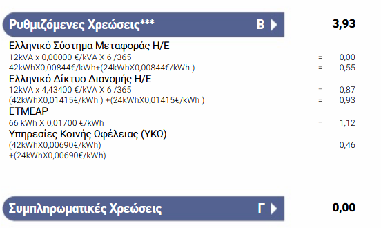

Και σε μένα ο ΗΡΩΝ έβγαλε 4 ημερών έναντι(11/2-16/2) και μου άλλαξαν την ισχύ από 8 σε 12. Σήμερα θα δώσω ΔΕΔΔΗΕ τις μετρήσεις. Να κάνω άμεσα στον ΔΕΔΔΗΕ αμφισβήτηση για την αλλαγή της ισχύος ή να περιμένω τον τελικό μήπως έχει και κάποιο άλλο λάθος. Το 50αρικο το έχουν βάλει κανονικά και για τις 6 ημέρες είναι 66 KWh. Επίσης την πάγια πληρωμή την έλαβαν υπόψιν τους εγγύηση 0. Συνολικά -36,34 € ο λογαριασμός.

Μπορείς να κάνεις στο myrae αίτημα αμφισβήτησης κατά ΗΡΩΝ και ΔΕΔΔΗΕ. Ανοίγουν όμως 2 αιτήματα και ο ένας δε βλέπει τις απαντήσεις του άλλου... θα πατάς κόκκινο κουμπί και θα επισυνάπτεις τις απαντήσεις του ενός στον άλλο.
