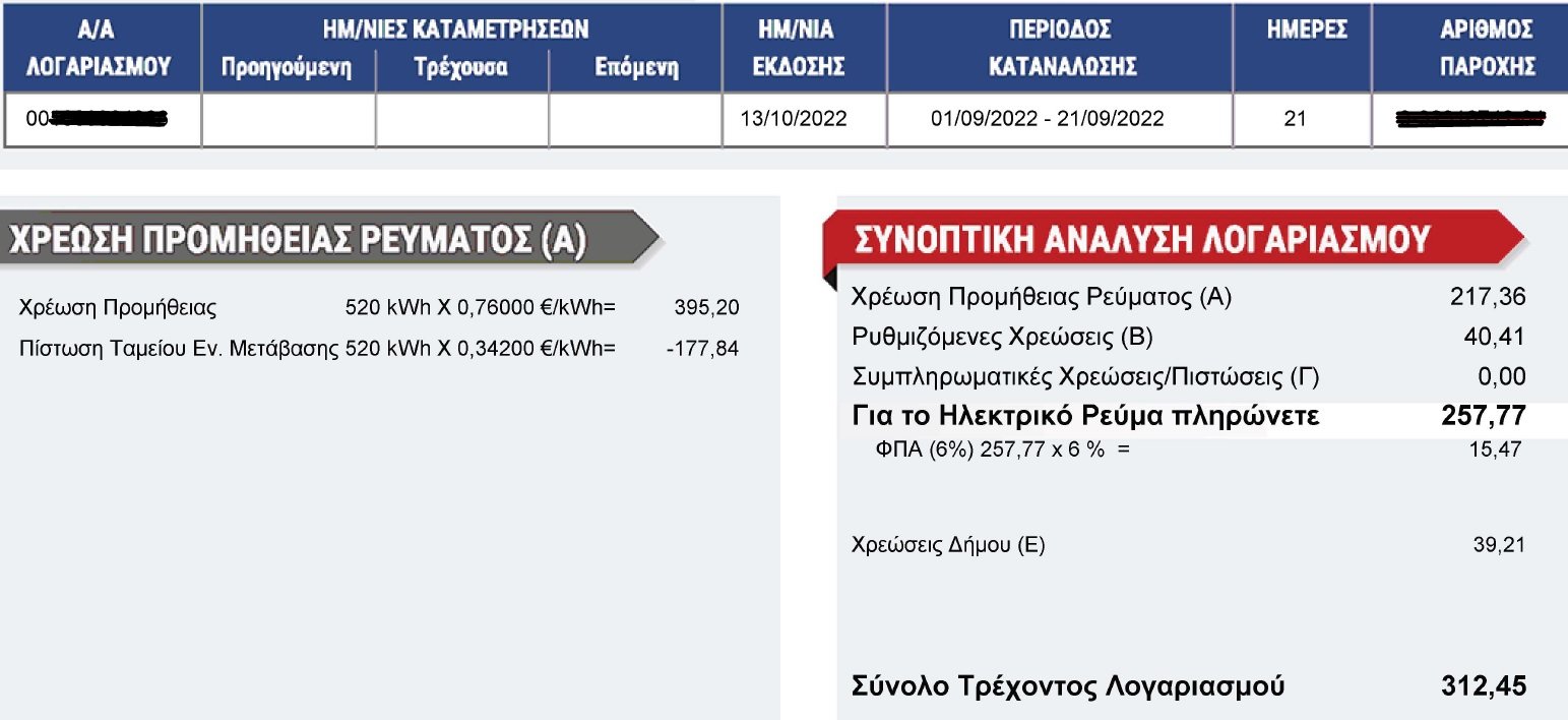

Κάτι δεν πάει καλά στην επιδότηση ή μου φαίνεται;;;

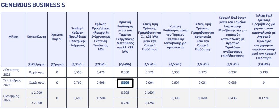

Πόσα kva είναι η παροχή σου; Μέχρι =35 είναι 0.604.
Κάνουν τις ίδιες μαλακίες με τη WeEnergy δίνοντας μισές επιδοτήσεις... και τα υπόλοιπα προσεχώς;
Αν λάβουμε υπόψιν και τη καθυστερημένη συνέπεια, ο 1ος λογαριασμός θα είναι φαρμακείο.... και θα πρέπει να πληρωθεί εγκαίρως για να μη χαθεί η συνέπεια.
Η ΔΕΗ δίνει όλη την επιδότηση εγκαίρως... για τους υπόλοιπους παρόχους έχουμε εικόνα τι γίνεται;
