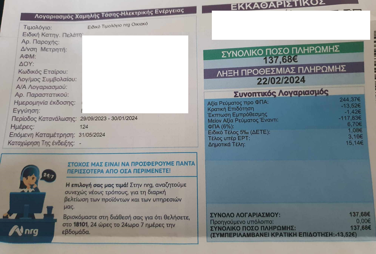

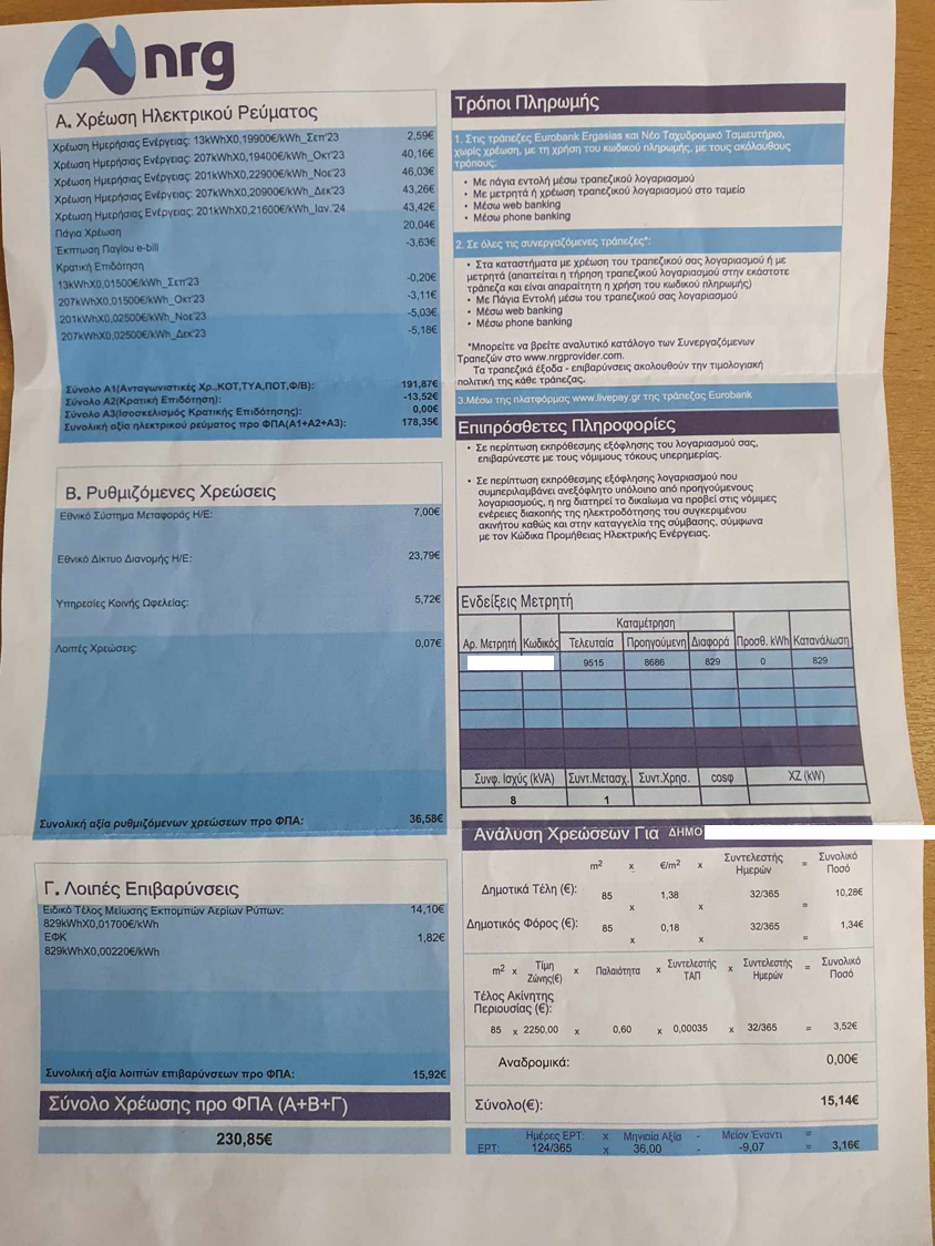

34 λεπτά πριν, turbat0s είπε
Για δες και την 1η σελίδα
Αυτός είναι ο πρόσφατος λογαριασμός που δείχνει ότι είναι στο πράσινο Ειδικό από 1/1.
Δείτε και ένα προηγούμενο, αν και τώρα δεν έχει σημασία...
Η NRG όπως και όλοι οι υπόλοιποι πάροχοι, φούσκωνε τα παλιά τιμολόγια για να έχει ελκυστικά καινούρια. Όποιος το έπαιρνε είδηση έφευγε ή άλλαζε πρόγραμμα, οι υπόλοιποι που μένανε πλήρωναν υπερβολικά ακριβά, μάλλον για να χρηματοδοτούν τα νέα φθηνά.
Για να καταλάβεις, τους τελευταίου μήνες του 23 η NRG είχε βγάλει τιμολόγια με 0,075 τα οποία με την επιδότηση έφταναν στα 0,05! Ο φίλος σου όμως πλήρωνε 0,199 0,194 0,229 0,209. Τα λόγια είναι περιττά!!

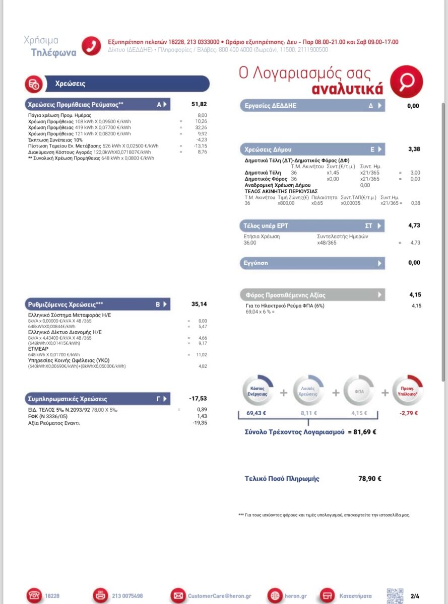

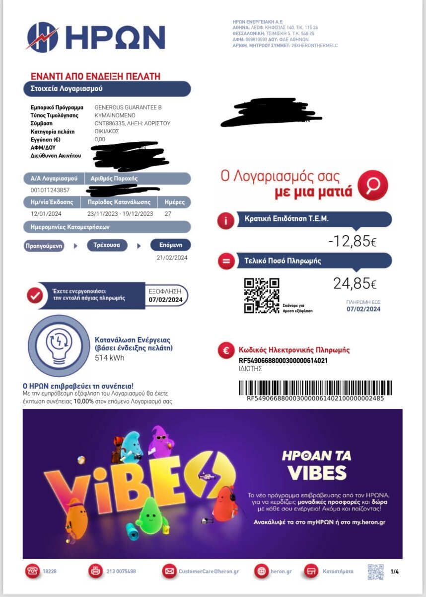

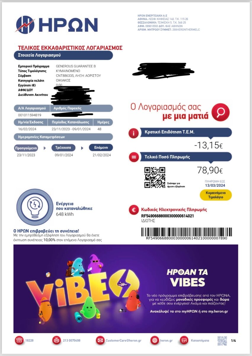

IMG_5733-min.jpeg.766becb44005ebf1575a0ebfc089b26f.jpegIMG_5734-min.jpeg.c903ca2c5b9b94ec7351778d357105f0.jpegIMG_5735-min.jpeg.a12e6b906d56c0b49e984f7e0be1b5fb.jpegIMG_5736-min.jpeg.7a078ffb1d31a6f6a6eeecf0e43dd622.jpeg
2 λεπτά πριν, Greg29M είπε
Πέρα από την κλοπή του 50αρικου στον τελικό δεν έπρεπε να αφαιρέσουν και τον έναντι και να βγει τελικός 2-3€ ή κάνω λάθος;

18 λεπτά πριν, bilham είπε
Γιατί τον χρεώνουν για Γενάρη 0,2160? Τόσο είναι το πράσινο?
19 λεπτά πριν, bilham είπε
Είσαι σαφής. Τί να του προτείνω? Σε ποιο να πάει?
