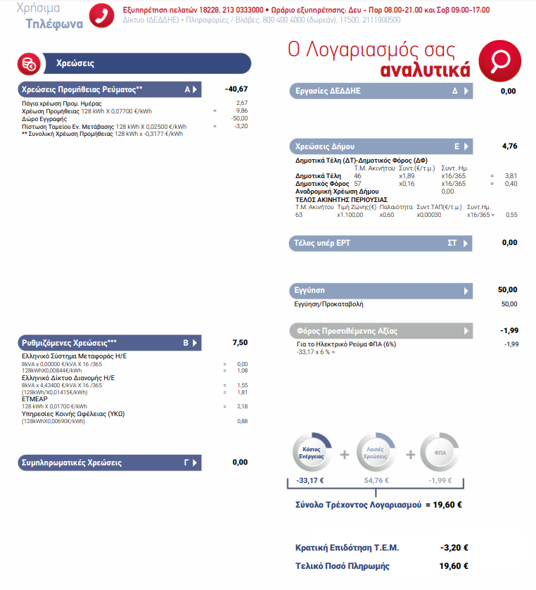

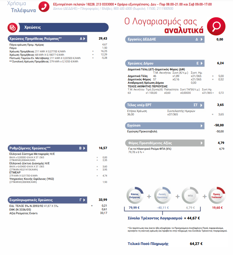

Καλημέρα και εγώ με τελικό του ΗΡΩΝ όπου μου βάλαν την αρνητική κατανάλωση του έναντι σαν θετική στον τελικό παραθέτω παρακάτω τους δυο λογαριασμούς, τώρα για μη πίστωση του δώρου νομίζω δεν έχω πρόβλημα, όσο αφορά τις ρυθμιζόμενες πολύ πιθανό να τις διπλό χρέωσαν δεν έκατσα να τις υπολογίσω. Πως κινούμε λέτε να λυθεί με ένα απλό τηλέφωνο η ραε?

On 14/02/2024 at 22:44, ekrepali said:
Στη αξία ρεύματος  περιλαμβάνεται και το δώρο... τότε -(-50) γίνεται χρέωση 50 άρα σου παίρνουν πίσω το δώρο. Γι'αυτό βγαίνει χρέωση αντί για πίστωση στη στήλη Γ, αλλα θα πρέπει να σου ξαναπιστώσουν το 50άρικο στον εκκαθαριστικό στη στήλη Α.
Κάνεις καταγγελία στη ραε (αμφισβήτηση χρεώσεων) και γράφεις:
Στον εκκαθαριστικό λογαριασμό στη στήλη (Γ) στην αξία ρεύματος έναντι συμπεριλαμβάνεται το δώρο που μου είχατε πιστώσει στον έναντι. Εφόσον το δώρο στον έναντι είχε αρνητικό πρόσημο και η αξία ρεύματος έναντι αφαιρείται από το σύνολο του εκκαθαριστικού τότε το -(-50 ευρώ) γίνεται χρέωση 50 ευρώ. Άρα μου πήρατε πίσω το 50άρικο.
Θα έπρεπε να ξαναπιστώσετε το 50 άρικο στον εκκαθαριστικό στη στήλη (Α). Παρακαλώ εκδώστε έκτακτο λογαριασμό με πίστωση 50 ευρώ.
  Hide contents
Βλέπε πάνω να μη τα ξαναγράφω, το 50αρικο σου έφαγαν.
Οι ρυθμιζόμενες είναι οκ.
Μόλις τώρα, ekrepali είπε
Πρέπει να σου ξανα πιστώσουν το δώρο στο πεδιο Α του εκκαθαριστικου, όπως έκαναν στον έναντι , γιατι στο παίρνουν πίσω με αλχημείες.
